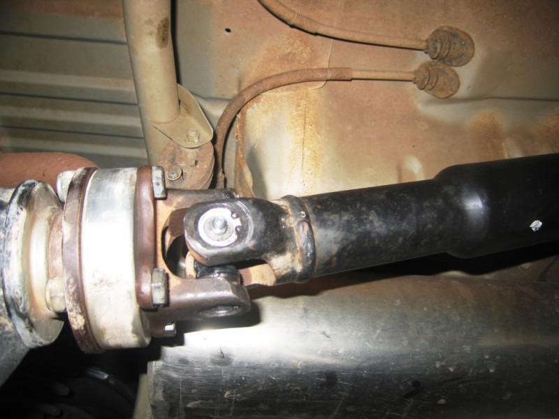

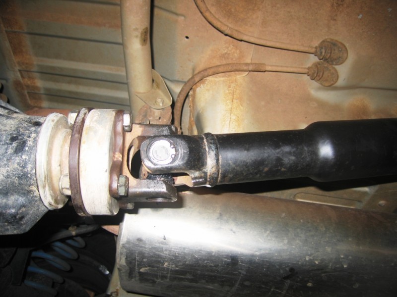

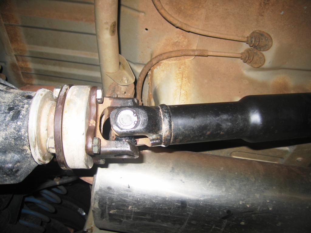

Δημοσίευσηαπό KON.GV » Σάβ Οκτ 22, 2011 6:56 pm
και εδώ χρωστάω φώτο από τους δύο πίσω σταυρούς με γρασαδόρο που έχω στον αλλάξει στον πίσω κεντρικό... :wink:
με το που μπήκαν ελαττώθηκε και ένα βουητό που νόμιζα ότι ήτανε από το πίσω κ/π. :idea:
οι παλαιοί σταυροί μέσα ήσαντε καμμένοι-μαύροι σαν τα όρκ... :lol: :lol: :lol:
υγ.κκ Κυριάκο μας ευχαριστώ που ψάχνεις και βρίσκεις τα καλύτερα αναλώσιμα για το όχημα.
Re: Ηχος απο το πίσω διαφορικό ?

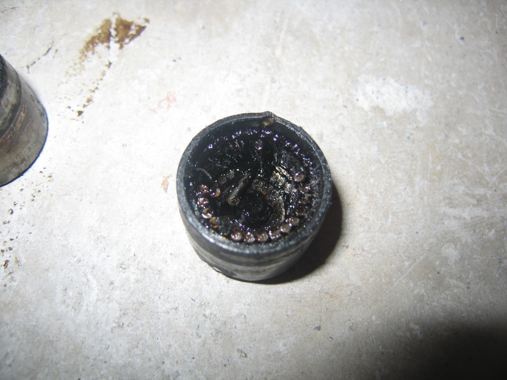

Δημοσίευσηαπό KON.GV » Δευτ Οκτ 24, 2011 5:55 pm
Να μιλήσουν οι φώτο....
Μόλις αδειάσω θα ρίξω και μία φώτο από την κατάσταση των παλαιών σταυρών.....το εσωτερικό τους....καμμένοι και κάποια μακαρονάκια αλάξανε σχήμα.... :lol: :lol:
πάντως άδικα κατηγορούσα το μαχρούτι για τον ήχο.....με το που άλλαξα σταυρουδάκια άφαντος ο ήχος (που ήτανε ανεκτός.) :idea:

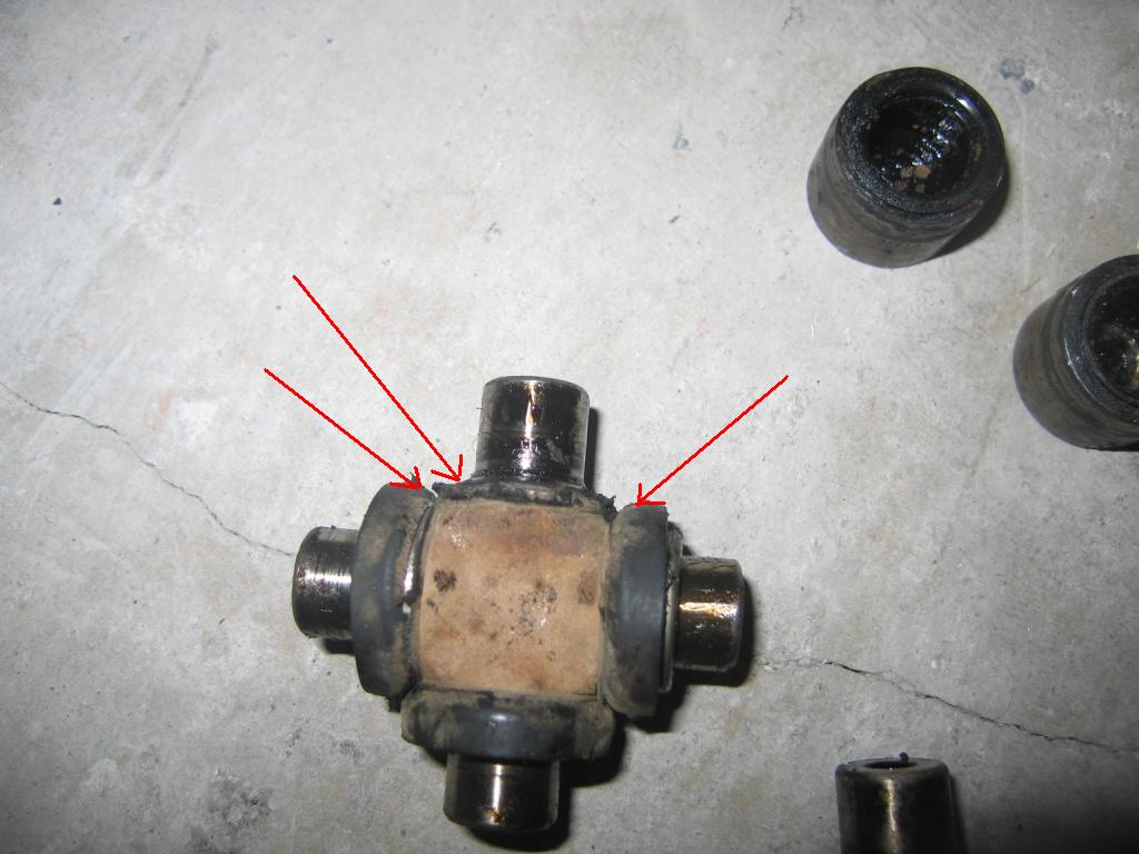

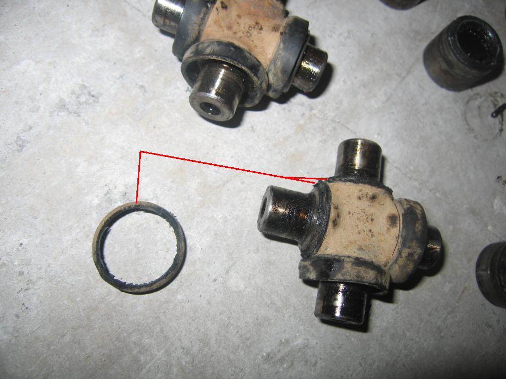

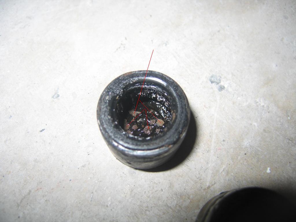

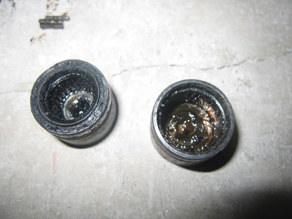

Δημοσίευσηαπό KON.GV » Δευτ Οκτ 24, 2011 9:15 pm
Πάμε και στις φθορές και τα καμμένα.....βρήκα και δύο σε μέτρια κατάσταση :mrgreen: :mrgreen:
Κόπηκαν-κάηκαν τα τσιμουχάκια από τα χιλιόμετρα και τα ζόρια οπότε χάθηκε η στεγανοποίηση. :idea:
τα δύο σε μέτρια κατάσταση που βρήκα και το γράσο διακρίνεται ακόμη.
τα καμμένα και κολλημένα μακαρονάκια σε αρχικό στάδιο με λασπόγρασο μέσα..
στο επόμενο στάδιο που το γνωρίζει ο κκ Κάσσος :mrgreen: :mrgreen: μενει μόνο σκουριά και τα μακαρονάκια διμιουργούν μικρά κανάλια από την τριβή στους άξονες. :idea:
τώρα και σε νέα γεύση με κομματάκια σοκολάτας (σκουριάς)μέσα.. :mrgreen: :mrgreen:
Ο ήχος που έκανε ήταν χαρακτηριστικός σε "engine breaking" και ποιο έντονος μέσα σε τουνελ. :wink:
