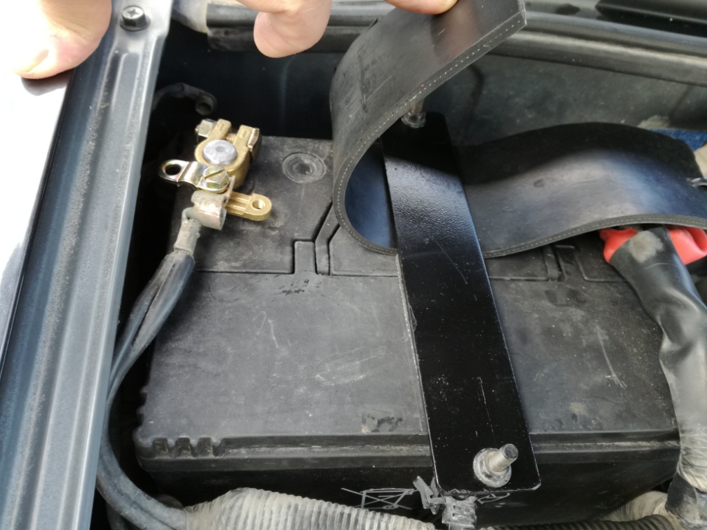

Επανερχομαι στο θεμα.. μετα απο 3 μηνες χρηση με 75ah μπαταρια εχω να πω το εξης.. το αυτοκινητο στις 100 μετακινησεις οι 90 εχουν γινει με 8χλμ αποσταση πανε ελα. Παιρνει μπροστα κατευθειαν χωρις να ζοριζετε καθολου . Δε μου εχει δειξει σημαδια οτι ειναι ξεφορτισμενη.. τωρα αν μακροχρονια δημιουργησει καποιο προβλημα στο δυναμο θα δειξει στην πορεια.. ελπιζω να μη γινει κατι. Να και μια φωτο με ψιλοπατεντα για να μη χαλασω τους ακροδεκτες. Επισης χρειαστηκε μια μεγαλητερη βαση στηριξης απο επανω για την μπαταρια. Εγω εβαλα μια λαμα
