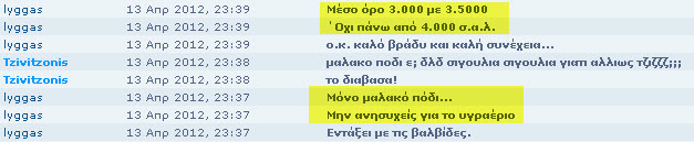

Δημοσίευσηαπό Tzivitzonis » Παρ Απρ 13, 2012 11:55 pm
lyggas έγραψε:Συμπέρασμα: έστω και με καύση υγραερίου, αν προσέχει κανείς, ο κινητήρας έχει μέλλον. :wink:
και για να μη μένει τίποτε αναπάντητο.... διάλογος με το φίλο lyggas στο shoutbox όπου φαίνεται ΤΙ προσέχει κανείς... :wink:
