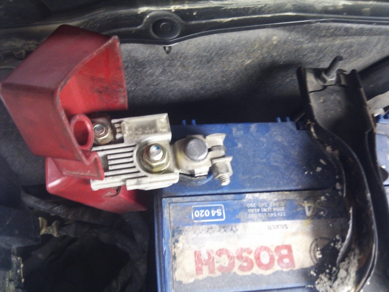

Μια ερωτηση και μια απαντηση.Ας αρχισω με την απαντηση,σε καλο ηλεκτρολογο(ετσι φημολογειται) μου ειπε οτι στα καινουργια αυτοκινητα δεν σβηνεις ποτε τη μηχανη για αντικατασταση μπαταριας,το αμαξι δουλευει,την βγαζεις και βαζεις αμεσως την καινουργια και ολα οκ για να μην χαθουν οι ρυθμισεις και να λειτουργει οπως πριν χωρις προβληματα, με ιδιο ρελαντι κτλ.
Ο φιλος apollo αναφερει πως το 3d εχει 80ΑΗ ενω σε μενα λεει 60ΑΗ(παιζει ρολο η χρονολογια?δεν ξερω ,εμενα ειναι του 06)
Τωρα και η ερωτηση,απο την μανα του εχει 45ΑΗ με ψιλους πολους και θελω να την αλλαξω και να βαλω μεγαλυτερη,αλλα κολλαω σε μια πλακετα που εχει πανω ο θετικος πολος (και δεν ξερω τι ειναι),ο ηλεκτρολογος μου ειπε οτι δεν υπαρχει προβλημα αλλα στη suzuki μου ειπαν καλυτερα να μην πειραχθει
γνωριζεται κατι?

scriptalex έγραψε:Τωρα και η ερωτηση,απο την μανα του εχει 45ΑΗ με ψιλους πολους και θελω να την αλλαξω και να βαλω μεγαλυτερη,αλλα κολλαω σε μια πλακετα που εχει πανω ο θετικος πολος (και δεν ξερω τι ειναι),ο ηλεκτρολογος μου ειπε οτι δεν υπαρχει προβλημα αλλα στη suzuki μου ειπαν καλυτερα να μην πειραχθει
γνωριζεται κατι?
Γιατί δεν αλλάζεις μόνο τον πόλο? Μπορείς να βάλεις μεγαλύτερο πόλο στο δεξιά μπουλόνι και να αφήσεις ανέπαφη την πλακέτα. (Επίσης νομίζω ότι από την πίσω αριστερά βίδα της πλακέτας πρέπει να φεύγει κάποιο καλώδιο)

Σε περιπτωση που αλλαξω πολο πρεπει να γινει και στους δυο,απλα για να αλλαχθει ο θετικος πολος πρεπει να βγει και η πλακετα γιατι ειναι ενσωματωμενος πανω σε αυτη και φοβαμαι για ζημια,παντως η βαση που μπαι ει η μπαταρια ειναι πιο μεγαλη

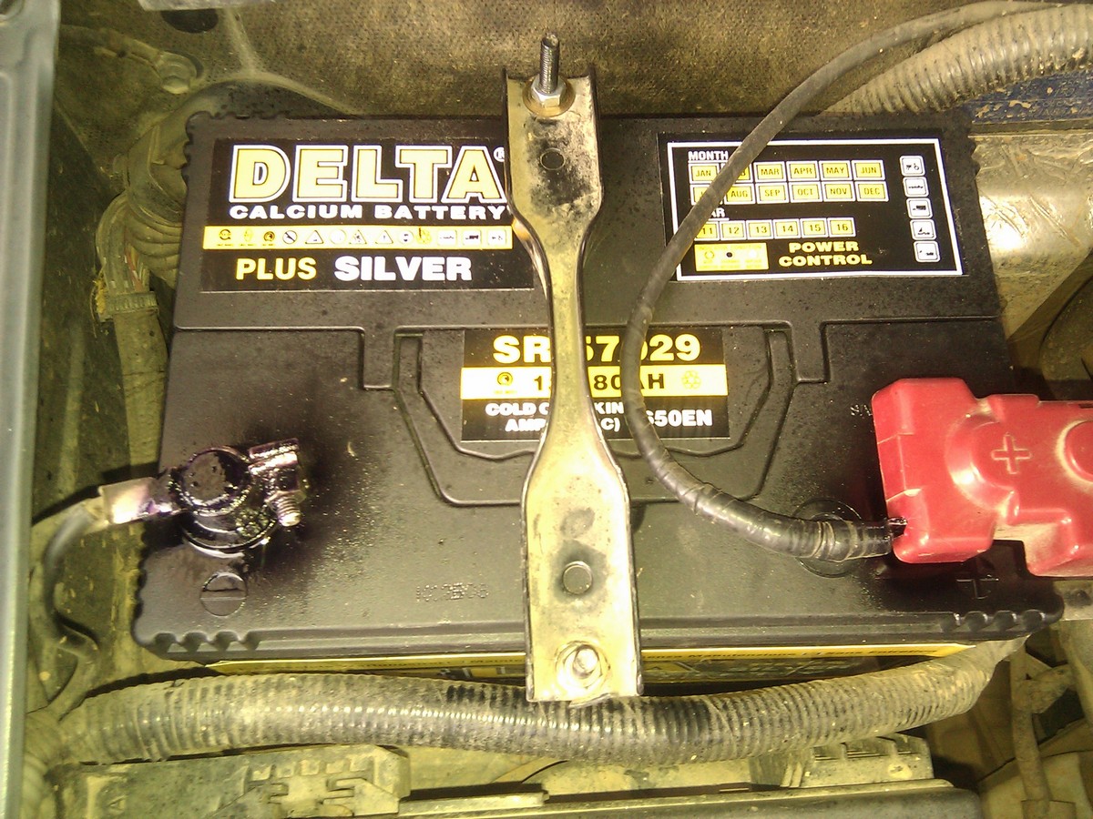

Την άλλαξα και γω: DELTA 80Ah, CCA(-18οC):650A (κατά ΕΝ) :arrow: 90€

Εγώ το "τόλμησα" και έβαλα 80Ah ας έχω εναλλάκτη 70Α, ίδωμεν εν καιρό τι θα γίνει :mrgreen:

μηπως γνωριζει καποιος τι ειναι τελικα αυτη η πλακετα?

Αλέξη δε βάζεις καμιά φωτό; :think:

scriptalex έγραψε:κολλαω σε μια πλακετα που εχει πανω ο θετικος πολος (και δεν ξερω τι ειναι),ο ηλεκτρολογος μου ειπε οτι δεν υπαρχει προβλημα αλλα στη suzuki μου ειπαν καλυτερα να μην πειραχθει
Έχω την εντύπωση ότι είναι ασφάλεια..... και μάλλον έχει δίκιο η Suzuki :think:

scriptalex έγραψε:μηπως γνωριζει καποιος τι ειναι τελικα αυτη η πλακετα?
Κάτι σαν ασφάλεια μου φαίνεται . Μάλιστα γράφει πάνω έναν κωδικό και 80Α που πρέπει να σημαίνει 80 Amper .
H μίζα νομίζω παίρνει κατευθείαν από την μπαταρία , οπότε αυτή πρέπει να είναι η μοναδική της ασφάλεια .
Τα παραπάνω τα γράφω με επιφύλαξη . Αυτά πιστεύω , χωρίς να είμαι σίγουρος .

Ασφάλεια είναι: Δες την δικιά μας (στα GV) ;-)
download/file.php?id=74051&mode=view (το Νο 4)
