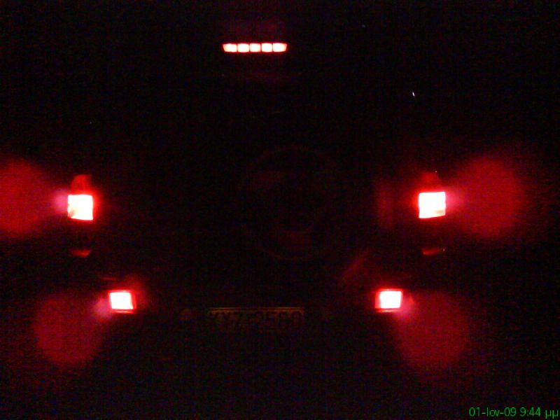

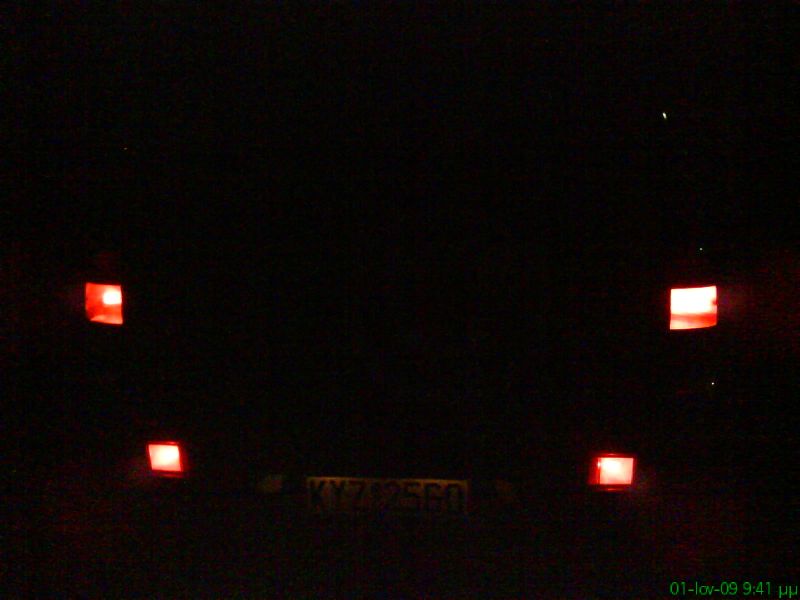

Δημοσίευσηαπό FLOOV6 » Δευτ Ιουν 01, 2009 10:44 pm
Μετα απο την αναλυτική παρουσίαση του tzivi_tzon
Το αποτέλεσμα θα είναι κάπως έτσι
και με πατημένα τα στοπ κάπως έτσι

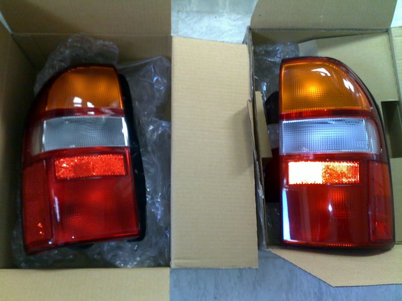

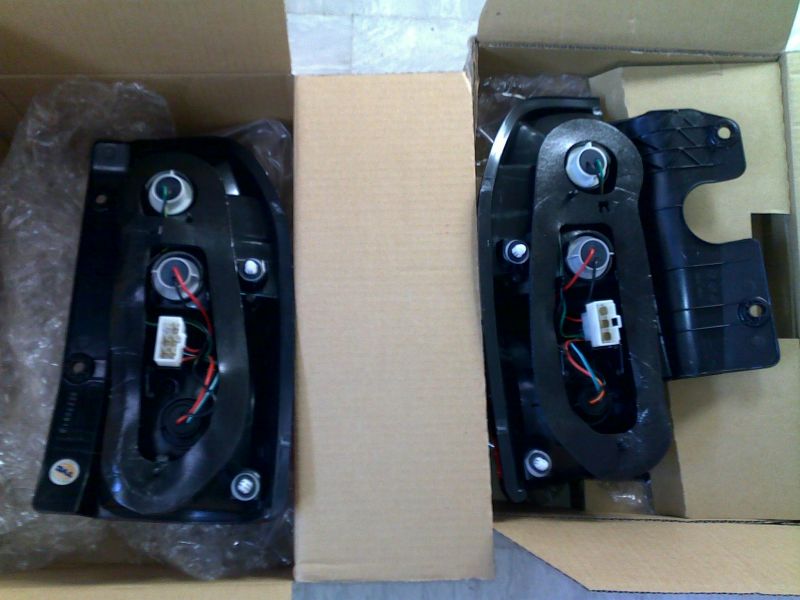

Δημοσίευσηαπό Doctor » Δευτ Νοέμ 23, 2009 8:42 pm
Κυριοι μολις παρελαβα το ζητουμενο.Ηδευτερη φωτογραφια δειχνει το πισω μερος κομπλε με φισες, λαμπακια τα παντα ολα. Αρχιζει το ματς
