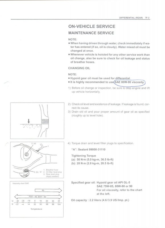

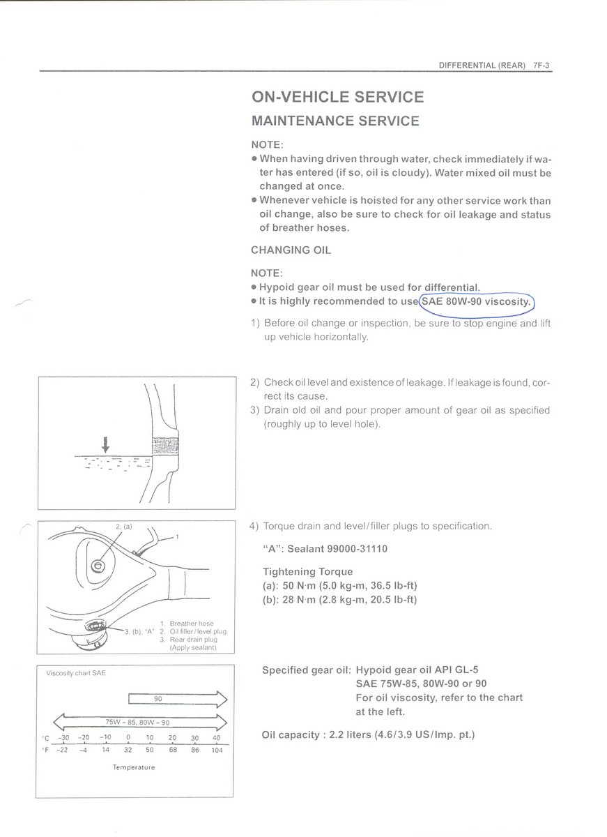

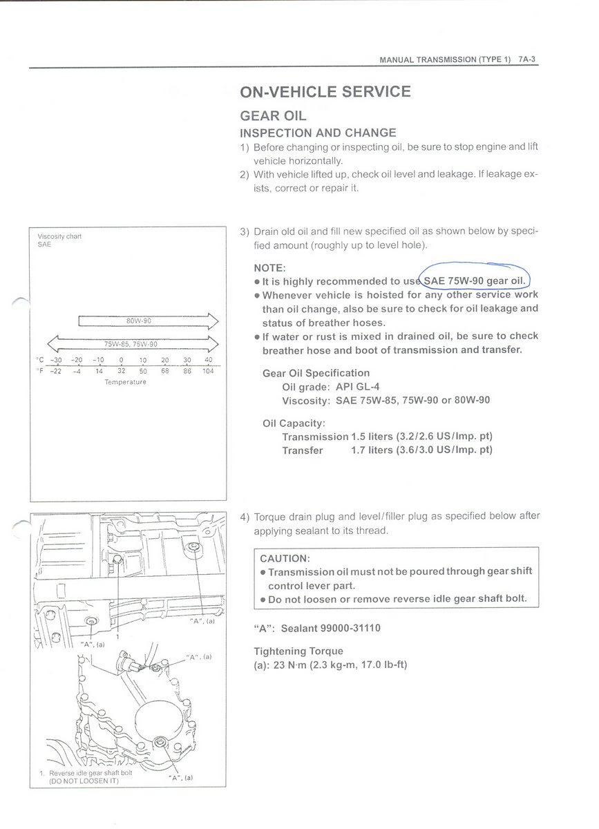

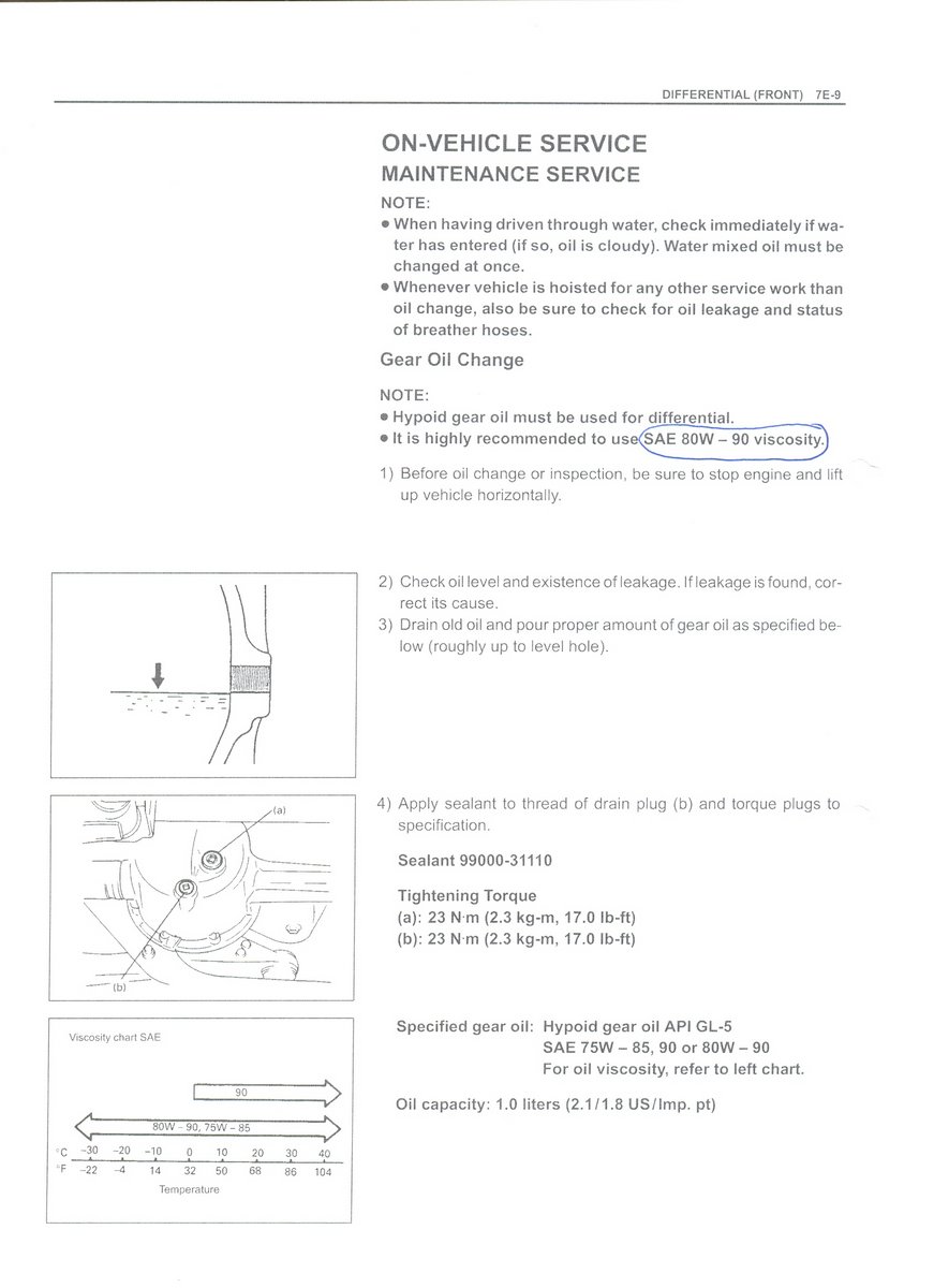

Re: Ημιαξονια-Διαφορικα-Κορωνες/πηνεια
Δημοσίευσηαπό panoshm » Παρ Ιουν 11, 2010 9:14 pm
Από το Service Manual:
Oil Differential Front
Oil Differential Rear
Σύνολο: 3,2λίτρα :wink:
και συμπληρώνω:
Oil Transmission-Transfer
Διαφορικά= 3,2λίτρα
Transfer= 1,7λίτρα
Σύνολο= 4,9λίτρα
Μήπως στα 2 προηγούμενα service βάλανε και στο Transfer ενώ τώρα βάλανε μόνο στα διαφορικά?
Πάρτους τηλέφωνο για επιβεβαίωση :wink:

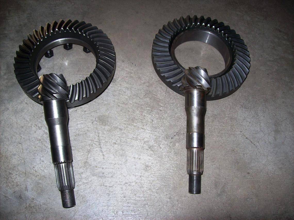

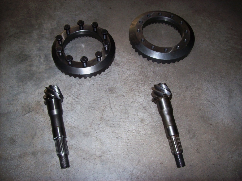

Δημοσίευσηαπό KON.GV » Παρ Ιούλ 16, 2010 3:18 pm
Μόλις ήρθανε Κ/π για gv με βημα 5,72 7/40 δοντια πηνείο/κορώνα.
Τα μαμά είναι 8/41 με βήμα 5,125 για το 1,6.
τα νέα κ/π έχουν τις ίδιες διαστάσεις ακριβώς με τα εργοστασιακά και μάλιστα στο πηνείο τα δόντια έχουν νορμάλ κλίση.
να υποβάλλω και φώτο από την 10βιδη εμπρός και τη 12 βιδη πίσω....
