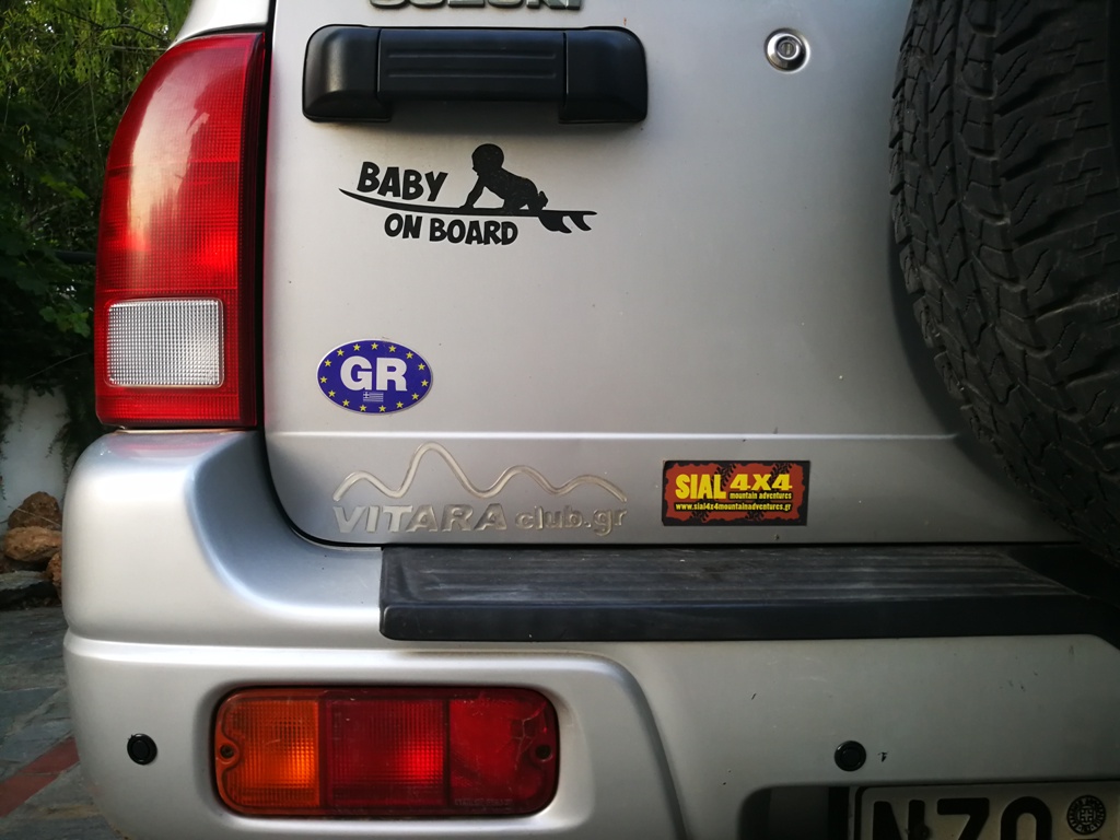

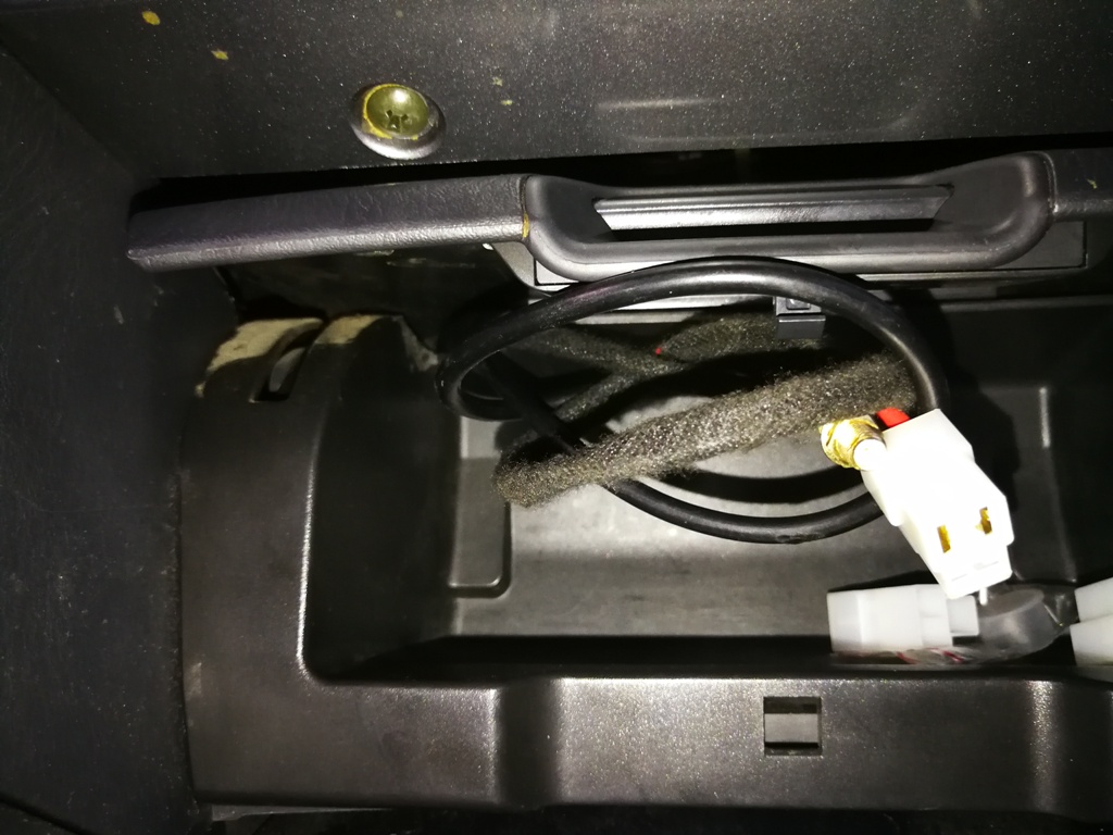

Ετοποθετήθησαν επιτυχώς χθες:
1) κάμερα και καταγραφικό στο μπροστά καθρέπτη και πίσω
2) αισθητήρες παρκαρίσματος πίσω
3) Κεραία και παροχή VHF στο ντουλαπάκι μπροστά από τις ταχύτητες
4) Πρίζα με 2 USB για φόρτιση και ένδειξη volt μπαταρίας
5) 2 LED προβολάκια πίσω με δικό τους διακόπτη
6) υποδομή για LEDόμπαρα μπροστά με διακόπτη. Η πρίζα βρίσκεται ως αναμονή στο ντουλαπάκι αριστερά κάτω από το τιμόνι.

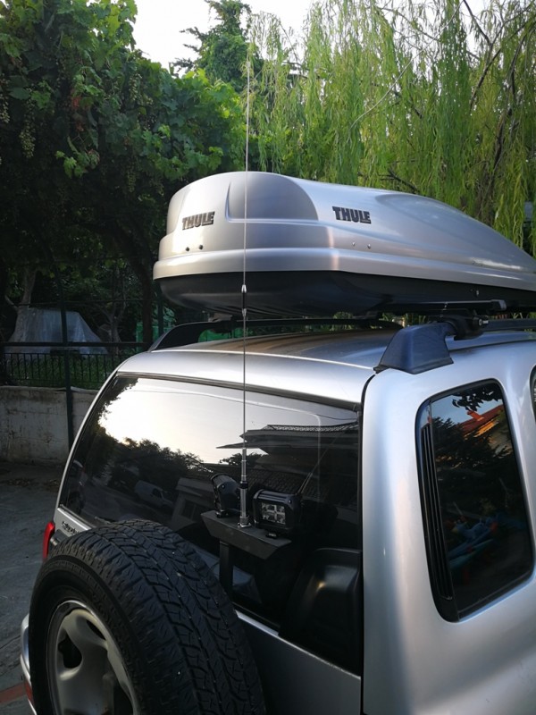

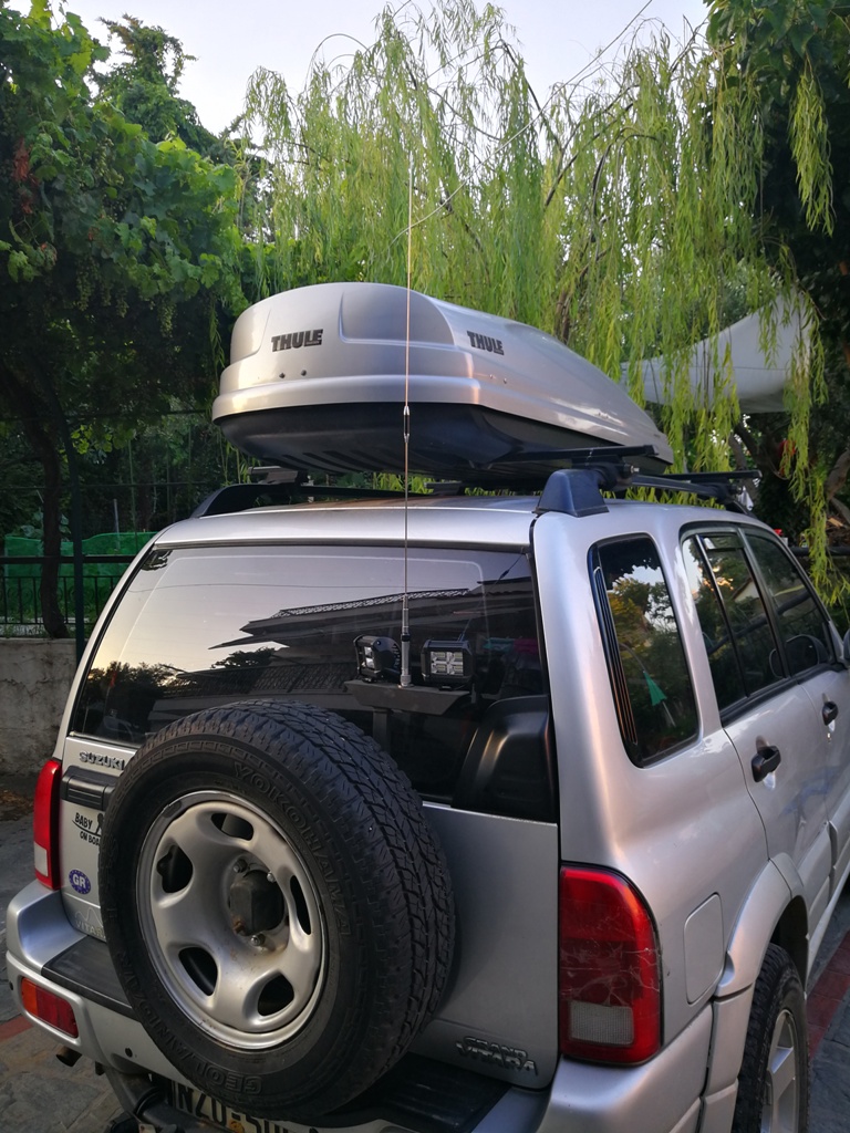

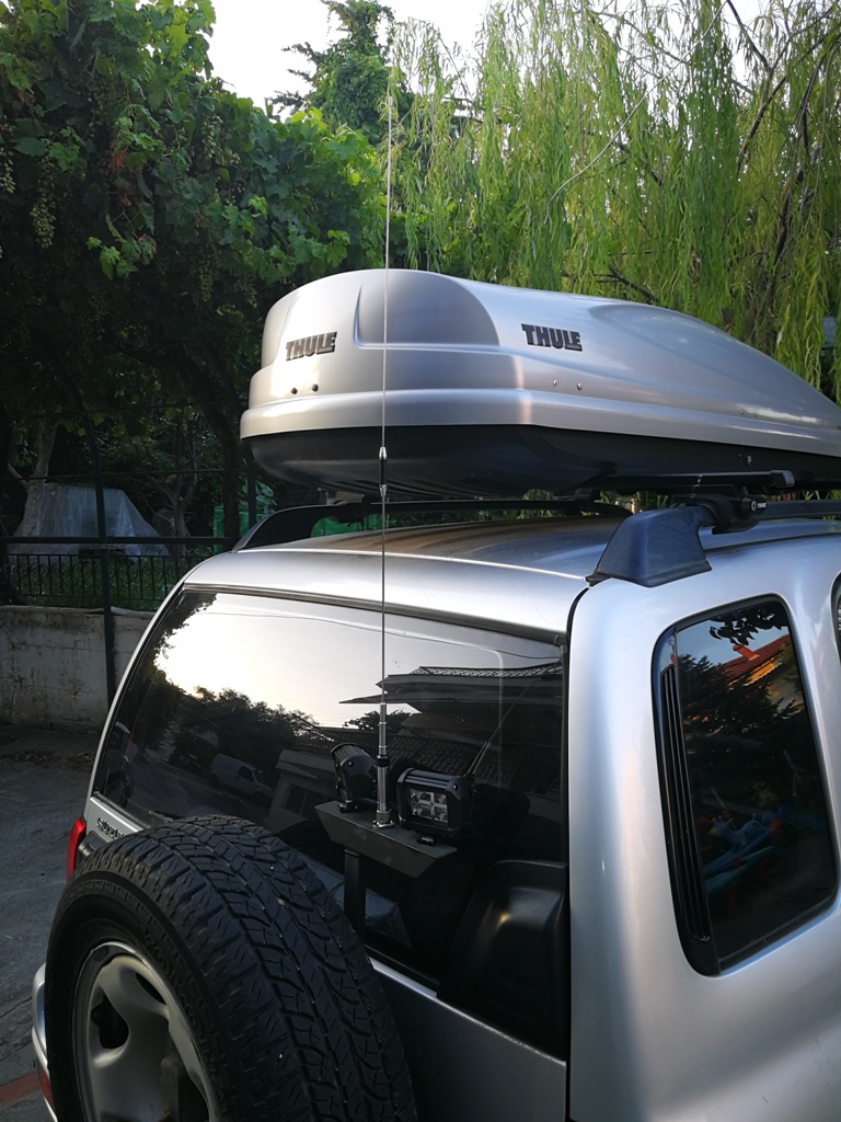

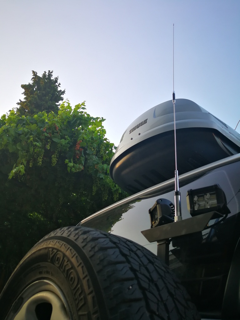

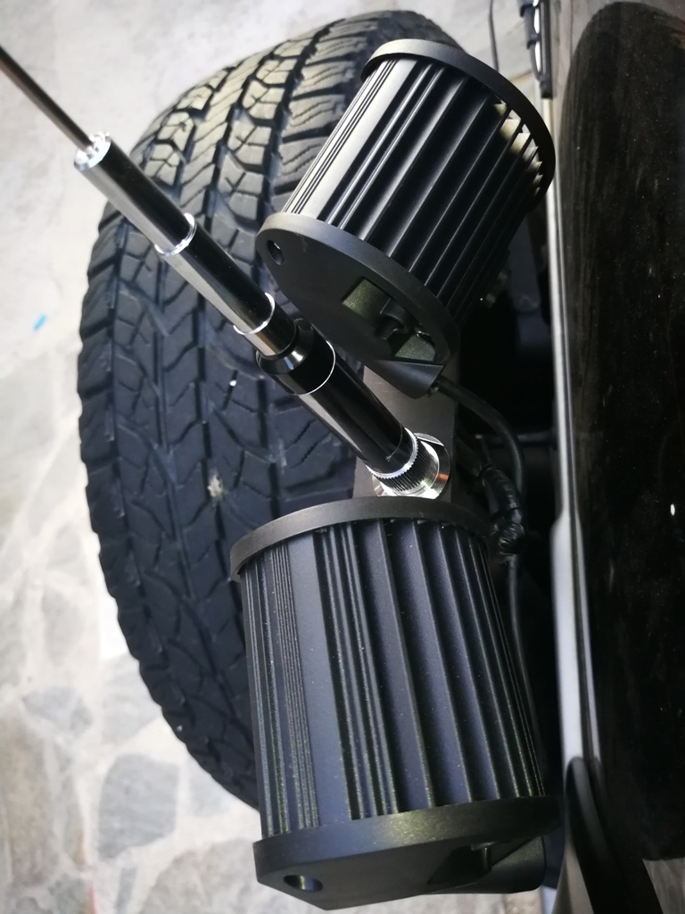

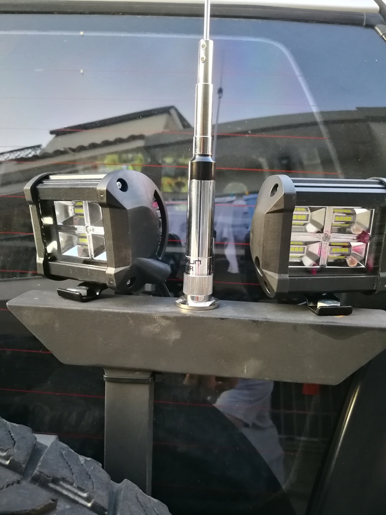

πίσω LED και κεραία
πίσω LED και κεραία (κοντινό)
πίσω LED και κεραία (πιο κοντινό)
πίσω LED και κεραία (από πάνω)

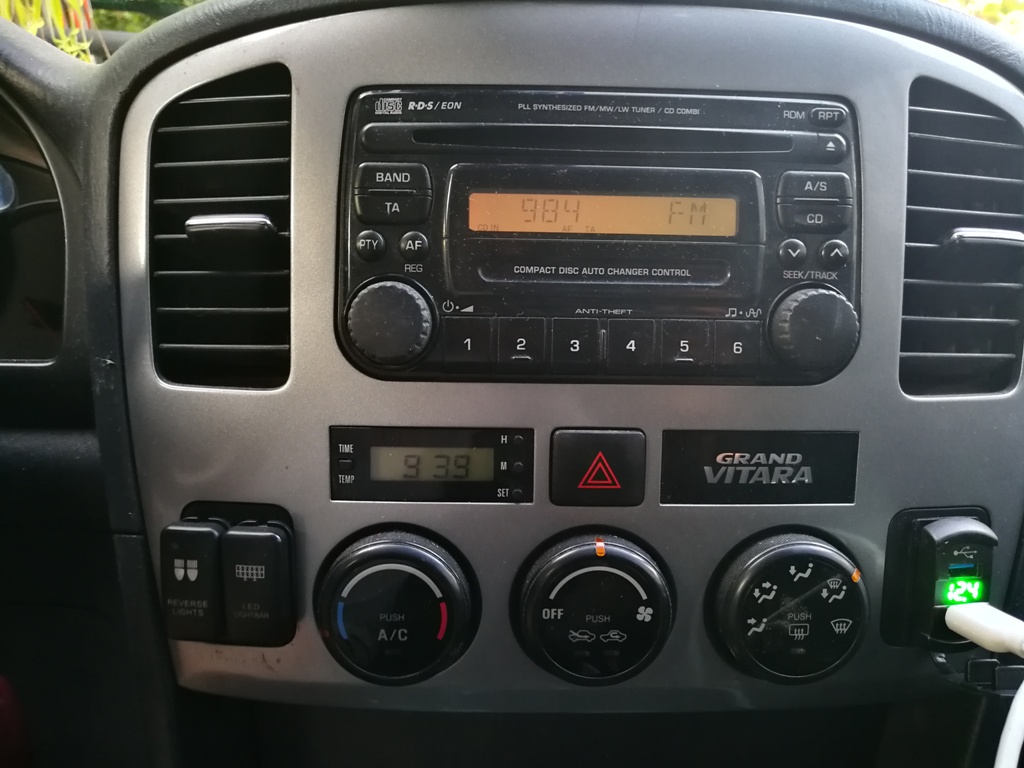

ταμπλώ με διακόπτες αριστερά και πρίζα USB δεξιά

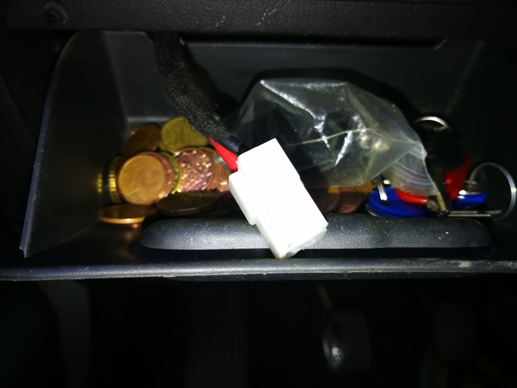

ντουλαπάκι ταχυτήτων-αναμονή για VHF (κεραία και παροχή)
αναμονή μπροστά LED- ντουλαπάκι αριστερά, κάτω από τιμόνι
πίσω όψη-αισθητήρες παρκαρίσματος
πίσω όψη

μπράβο πολύ ωραία δουλεία!! μόνη ένσταση για την φύσα που θα βγάζεις έξω, θα μπορούσε να είναι κάτι πιο στεγανό!!

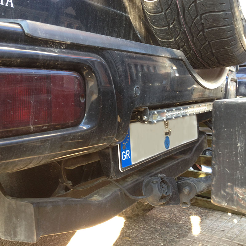

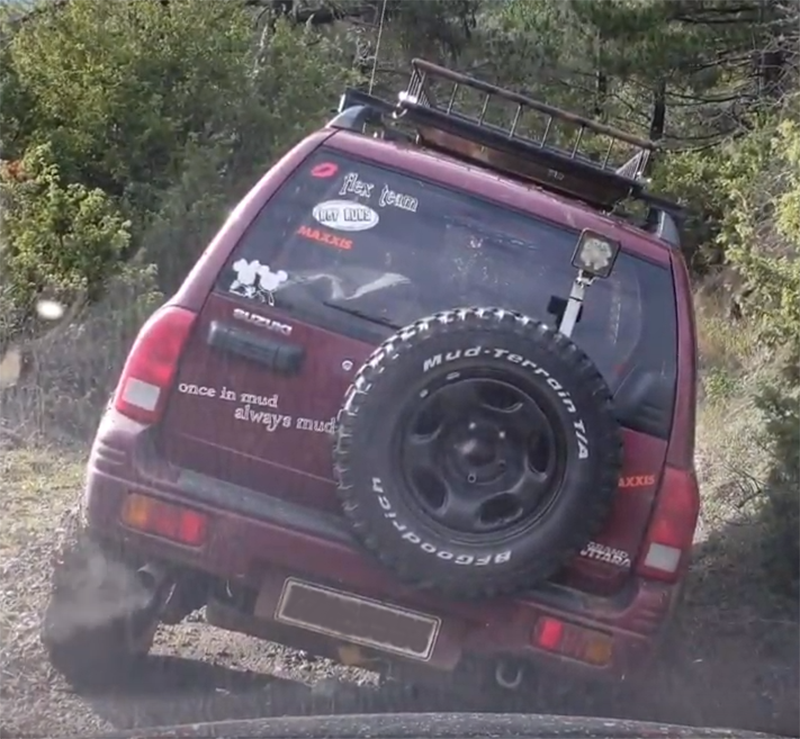

- Στο πρώτο post ο Γιαννης σύκωσε την παρακάτω φωτογραφία κι ανέφερε ποια είναι μια σωστή θέση ledμπάρας ή προβολέα ώστε να μην σπάει στα Off-Road.
Μια πολύ καλή λύση είναι μια λεπτή ledμπαρα πάνω απο την πίσω πινακίδα η οποία με συνδιασμό κοτσαδόρου δεν πρόκεται να χτυπίσει ποτέ !!!
Θένκς. Η φύσα θα παραμένει εντός του οχήματος. Η λεντόμπαρα (που πρόκειται να πάρει ρεύμα από αυτήν τη φύσα) θα έχει καλώδιο το οποίο θα μπαίνει εντός του οχήματος και θα συνδέεται με την φύσα. Οπότε δεν τίθεται θέμα υγρασίας και στεγανότητας.
