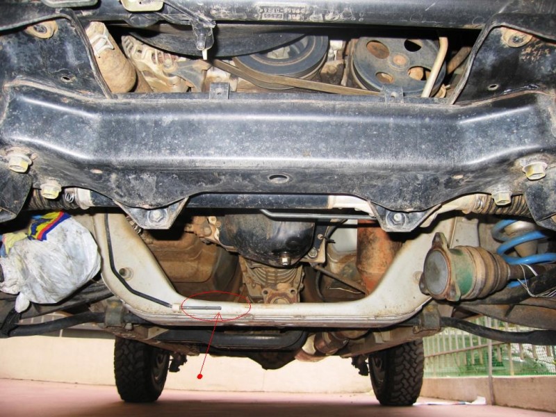

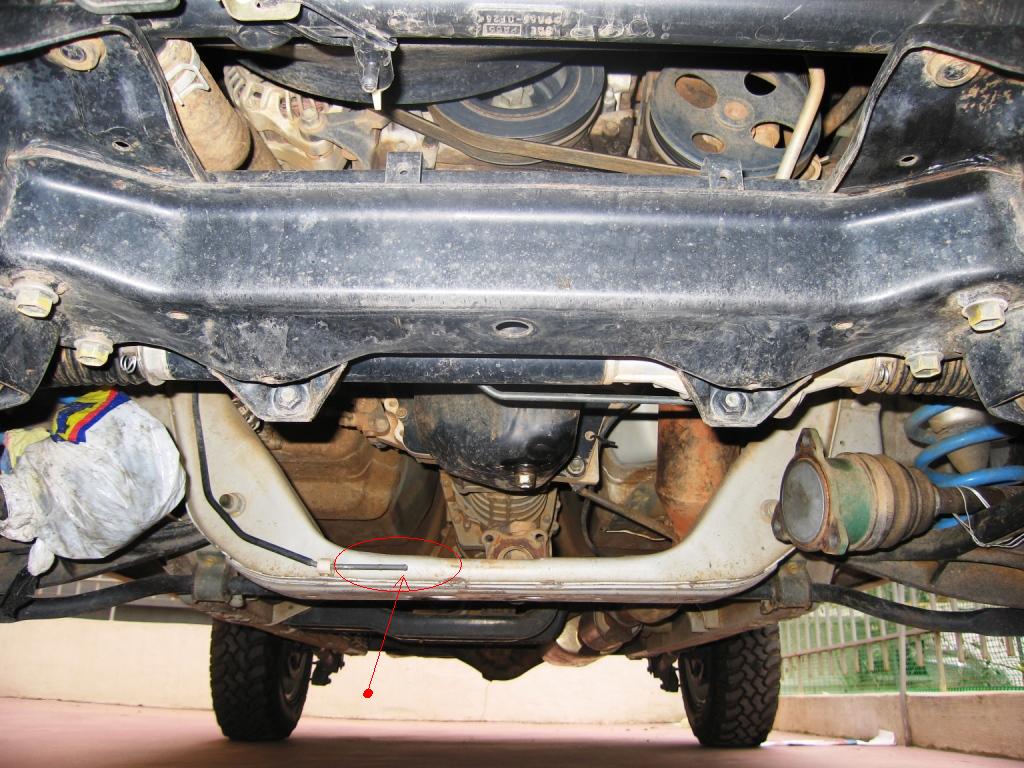

Δημοσίευσηαπό KON.GV » Κυρ Μαρ 14, 2010 7:15 pm
To gv χωρίς καβούκι....με το κόκκινο βελάκι είναι το σωληνάκι που δίνει αέρα για να εμπλακεί η τετρακίνηση εμπρός.
τα ημιαξόνια μου με σύρμα δεμένα στα ψαλίδια! :wink:
άντε να μπει και φώτο με το μαντέμι...

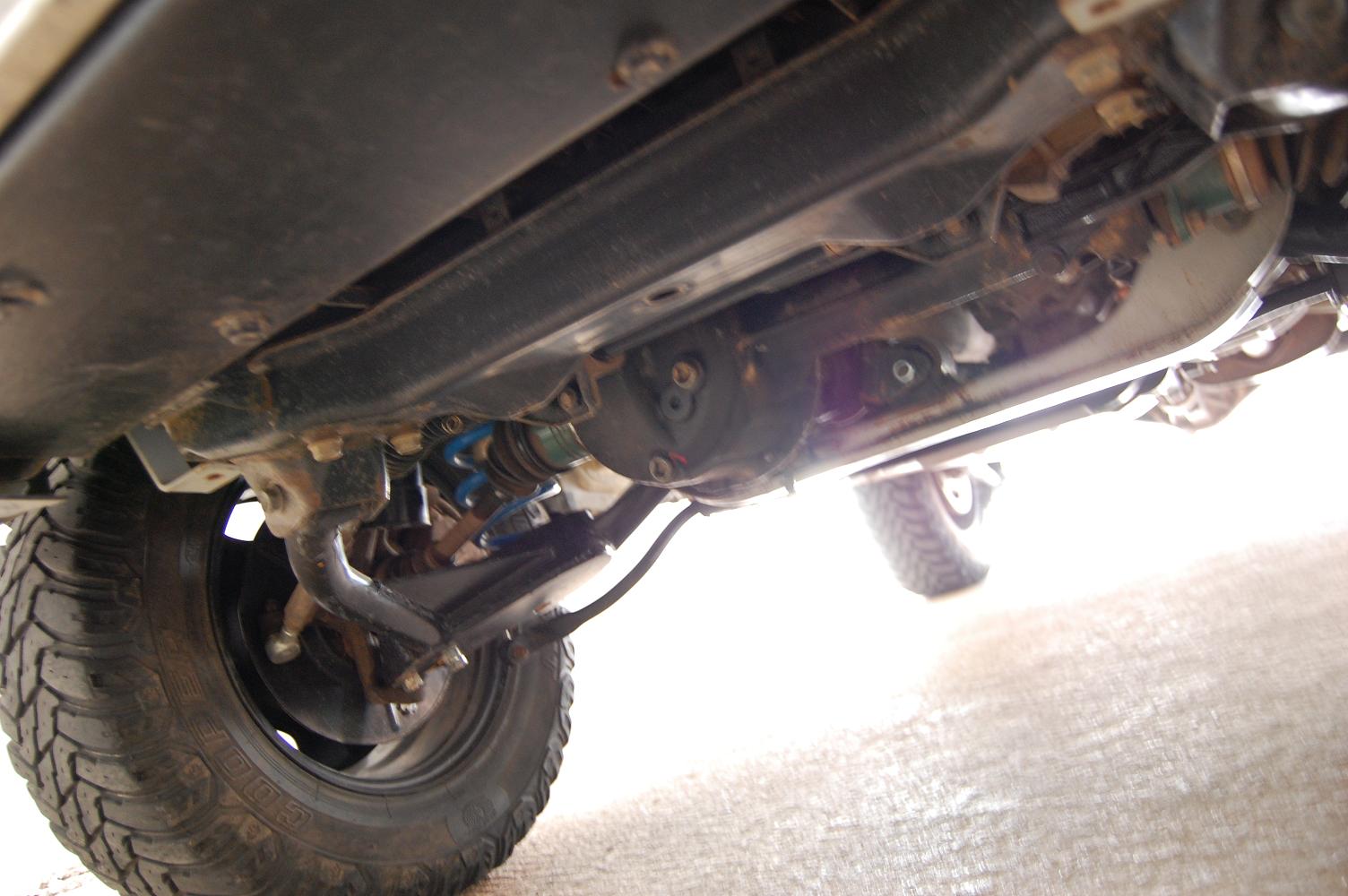

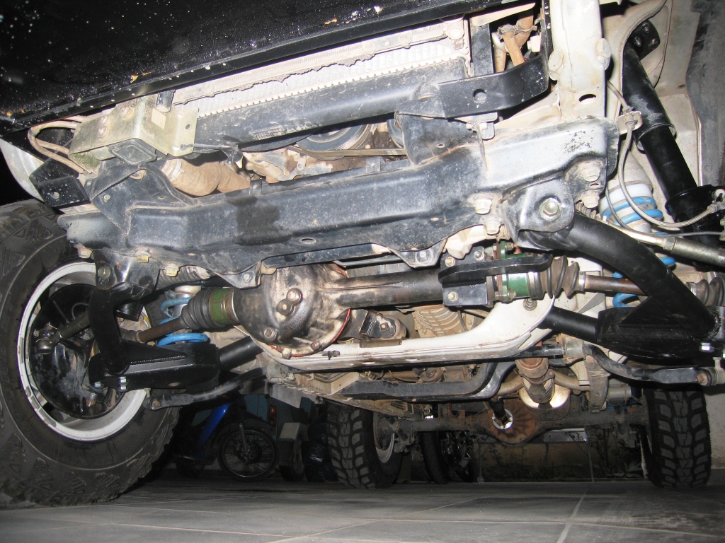

Δημοσίευσηαπό KON.GV » Κυρ Απρ 04, 2010 8:41 pm
Επιτέλους ήρθε η ώρα του και τοποθετήθηκε και το μαντεμένιο καβούκι.Πιο ενισχυμένο από το αλλουμινένιο και ειδικά μέσα στα κουζινέτα που εκεί είναι όλο το θέμα όταν έχεις και εμπρός μπλοκέ διαφορικό.
εκτός το μαντεμένιο καβούκι και από τον anvil της calmini μπορεί να γίνει και πατέντα από άξονα σάμι.
Οτι δλδ κάνουν τα lada για να αλλάξουν εμπρός το καβούκι με ατσάλινο. :wink:

Δημοσίευσηαπό dpol » Δευτ Απρ 09, 2012 10:53 pm
Εδω και μερικες ημερες αντικατεστησα και εγω το μπροστινο αλουμινενιο με μαντεμι :dance: :dance: η εκπληξη του Κυριακου οταν το ελυσε ηταν μεγαλη αφου το μαμα ειχε κανει ρηγμα περιπου δεκα εκατοστα στην δεξια μερια στο λαιμο της "κουταλας" το ποτηρι του δεξιου ημιαξονιου εδω και αρκετο καιρο ηταν γεματο λαδια, οταν το πηγα του ψηλου του λεω ρε τσεκαρε την φουσκα γιατι μαλλον εσκασε :mrgreen: τελικα τα λαδια ηταν βαλβολινες απο το καβουκι :o φυσικα μεσα υπηρχε λασπη και οχι βαλβολινη, ποιος ξερει ποσο καιρο ηταν ετσι, φθηνα την γλυτωσα και δεν τα κουρεψε ολα μεσα :D :D
Φυσικα ελυσα και κατι αλλο που με ετρωγε πολυ καιρο :D , το μαμα καριερ αντικατασταθηκε με Vitara οποτε απενεργοποιηθηκε το προβληματικο κομπρεσερακι :dance: :dance: τωρα δεν μπορει να σταματησει τιποτα την ομαλη λειτουργια του μπροστινου διαφορικου :D :D
