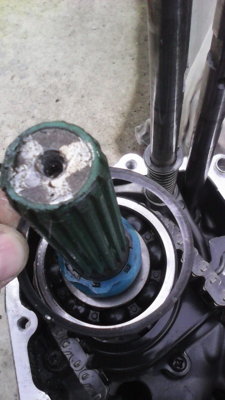

:shock: Από που βγήκε αυτός ο σκώληξ ρε σεις;;;;;;
Πρώτη φορά το βλέπουμε αυτό....!!! :think:

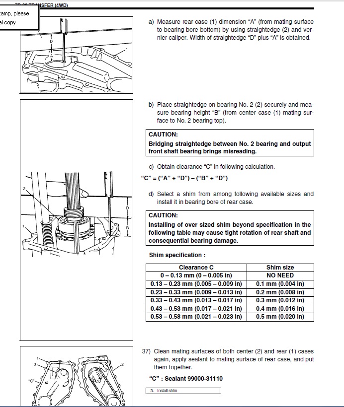

και ο μαστορας πρωτη φορα το εβλεπε....του κατεβασα to manual τωρα και του το εστειλα μπας και βγαλει ακρη...μου ειπε οτι αυτο ειναι κατι σαν ρυθμιστης για τα ρουλεμαν....αλλα το gv δεν εχει τετοιο συνηθως τα βαζουν μονο στα κονικα ρουλεμαν.....κατι που το gv δεν εχει....τρεχα γυρευε δηλαδη...

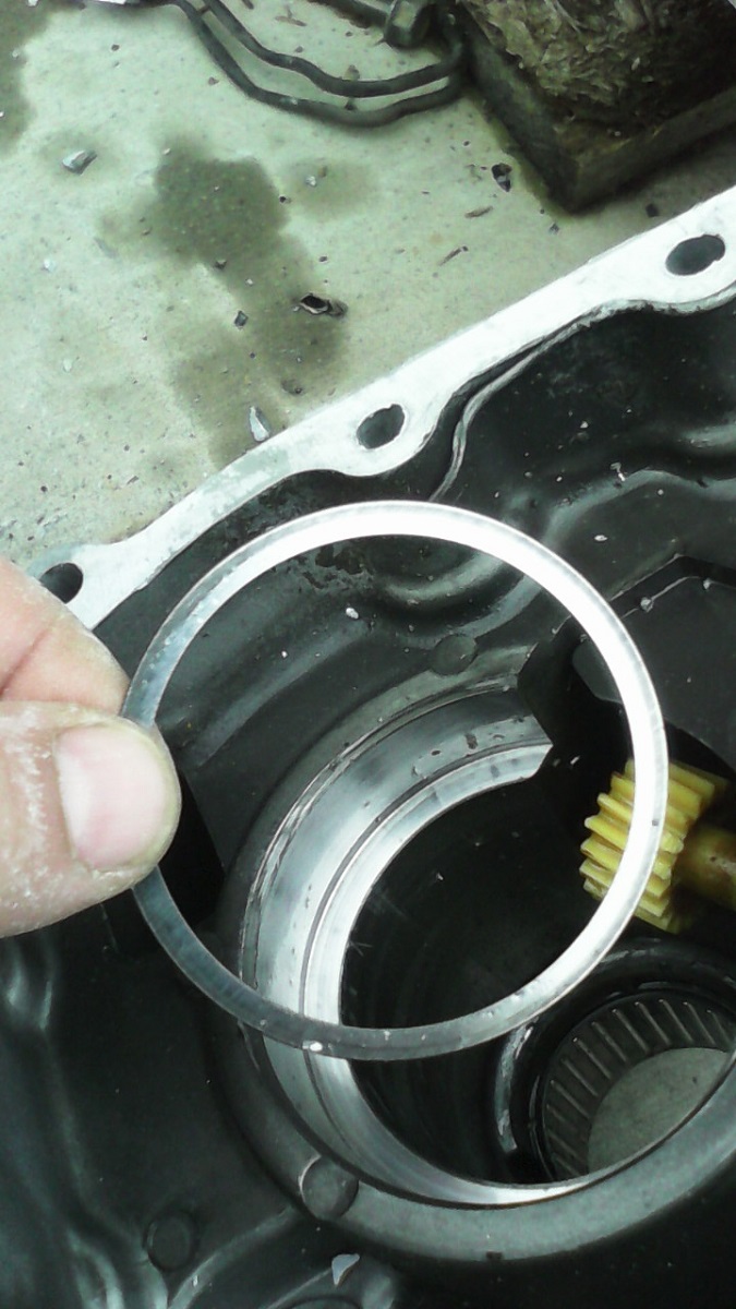

δηλαδη για να καταλαβω αυτη η ροδελα που εμπαινε?σε ποιο σημειο?

Μπαίνει ανάμεσα στο ρουλεμάν που είναι στον άξονα με το καρέ, (που κουμπώνει ο εξωτερικός άξονας) και στην πατούρα του αλουμινένιου καβουκιού. Πρέπει να τοποθετηθεί όπως και δίποτε γιατί ρυθμίζει το πόσο σφικτός πρέπει να είναι ο άξονας. Όμως υπάρχου πολλά μεγέθει και πρέπει να μετρήσει ο μάστορας για να παραγγήλει άλλη!!

και που να την παραγγειλει που δεν βρισκει αλλη? προβλημα!!!υπαρχει περιπτωση αυτη να ευθυνεται για τον ηχο που κανει?

Σε μεγάλο ποσοστό ευθύνεται αυτή! Μόνο αντιπροσωπία θα την βρεις αλλά να ξέρει πια ακριβώς!!

κωδικός ανταλλακτικού 0918168003 και έχει τρία μεγέθει. 0,1 0,2 και 0,3 και κόστος περίπου στα 4 ευρώ η μια!

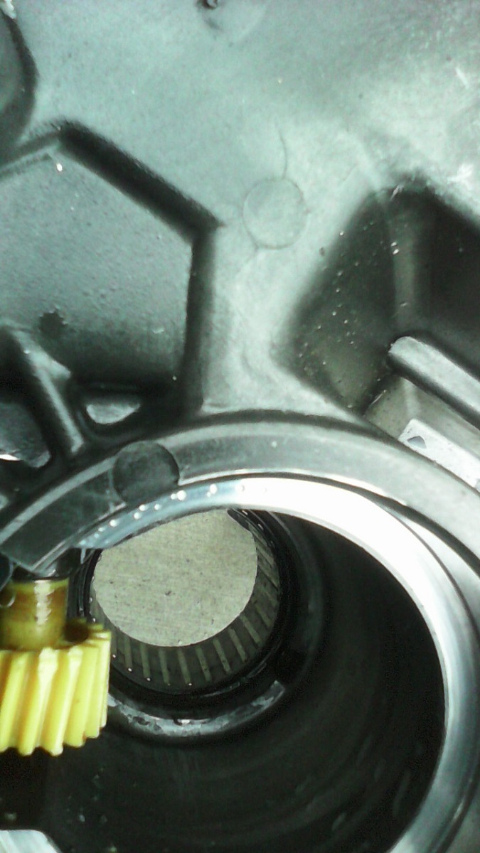

Tzivitzonis έγραψε:....υπάρχει ένα ρουλεμάν το οποίο είναι σωληνωτό (στα μαστόρικα το λένε και "μακαρονωτό")
:think: :think: μάλλον εννοείς τα βελονοειδη ρουλμαν, γιατι σωληνωτό πρωτη φορά ακούω..
Re: ΠΕΡΙΕΡΓΟΣ ΗΧΟΣ
Δημοσίευσηαπό Tzivitzonis » Τετ Δεκ 03, 2014 3:41 pm
Antonioz έγραψε:
Το έχω στο χέρι και θααααααααααααα βάλω φωτό! 8)

Λοιπον σημερα καταφερα να βγαλω ακρη μετα απο παρα πολλα τηλ σε αντιπροσωπειες....που κανενας δεν καταλαβενε τι ζητουσαμε..τελικα η αντιπροσωπεια στα Γιαννενα μας εστειλε φωτο το μανουαλ και τις δειξαμε τι ακριβως θελουμε...μου ειπε οτι αυτη η ροδελα βγαινει σε τρια μεγεθη και οτι μονο το ενα μεγεθος κυκλοφορει στην Ελλαδα το πιο μικρο...ελπιζω να ειναΙ αυτο....κοστος της ροδελας 1,5 ευρω .... και 45 ευρω για το ρουλεμαν μακαροναδα....το ρουλεμαν δεν θα το αλλαξω γιατι ειναι σαν καινουργιο...ευχαριστω για τι φωτο πιο πανω πολυ κατατοπιστικες...θα ενημερωσω οταν τελειωσουν ολα ελπιζω καλα...

Δημοσίευσηαπό Tzivitzonis » Πέμ Δεκ 04, 2014 1:12 am
Tzivitzonis έγραψε:
Antonioz έγραψε:
:arrow: :arrow: :arrow:
κυριακος αθανασιου έγραψε:ρουλεμαν μισκο νουμερο 10 χαχαχα
Ευχαριστώ ψηλέας!! 8) :D
