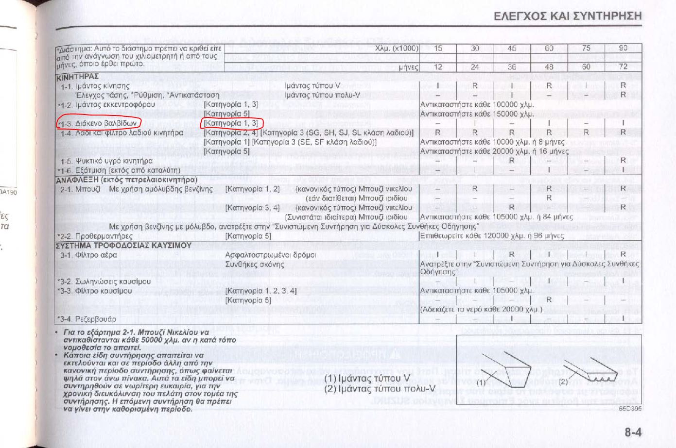

ximikos00 έγραψε:Ναι στο 2λιτρο δεν ρυθμίζονται....
Δεν υπάρχει αμάξι που δεν ρυθμίζονται οι βαλβίδες :!:
Re: Πολλαπλασιαστής ή βαλβιδες ?
Δημοσίευσηαπό lyggas » Δευτ Νοέμ 03, 2014 10:54 pm
kaliakouda έγραψε:Δεν υπάρχει αμάξι που δεν ρυθμίζονται οι βαλβίδες :!:
Ορθόν.

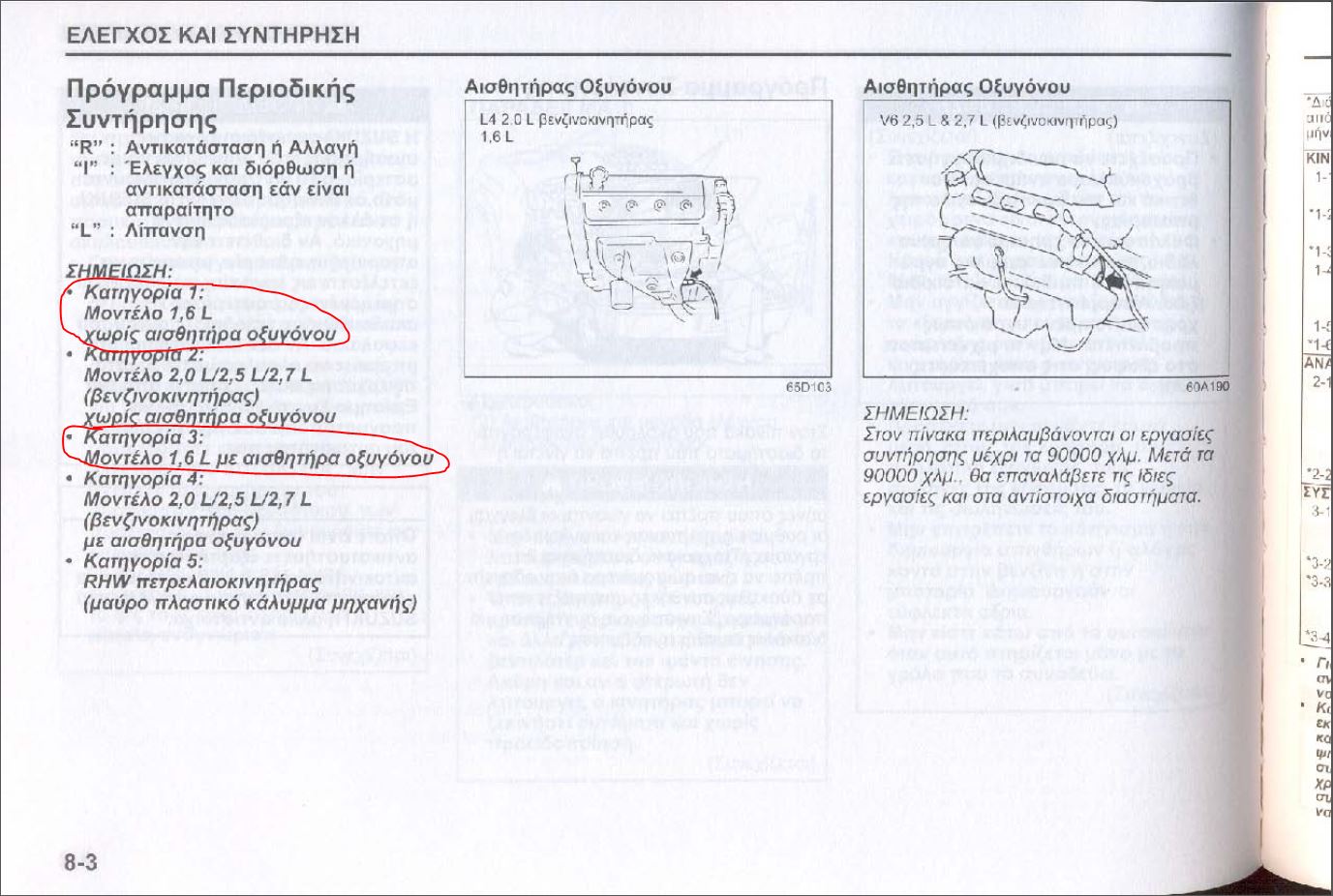

kaliakouda έγραψε:
Τότε η αντιπροσωπεία δεν ήξερε τι της γινόταν όταν τους είχα πει για ρύθμισμα και μου απάντησαν ότι δεν τις ρυθμίζουν στο 2.0 γιατί είναι αυτορυθμιζόμενες :roll: (ενώ στο 1.6 χρειάζονται, μου είχε πει ο Σταύρος τότε στη Μεταμόρφωση)

Δημοσίευσηαπό kaliakouda » Τρί Νοέμ 04, 2014 12:06 am
Κάθε 60.000χλμ. θα πρέπει να ελέγχονται και αν τυχόν χρειάζονται να ρυθμίζονται!
ΟΜΩΣ ΓΙΑ ΟΣΟΥΣ φορούν Γκάζι θα πρέπει να ελέγχονται κάθε 30.000χλμ

Δημοσίευσηαπό kaliakouda » Τρί Νοέμ 04, 2014 12:21 am
Ανοίχτε επιτέλους τα service manual :!: :!:

Δημοσίευσηαπό kaliakouda » Τρί Νοέμ 04, 2014 1:27 am
Kαι για να επανέλθουμε στο προκείμενο, όταν κάποιος είναι άρρωστος ο γιατρός τον ''ψάχνει'' παντού :!:
Το ότι δεν αναφέρεται στα προσπέκτους δεν σημαίνει ότι δεν μπορούν να ρυθμιστούν :!: :!:
Από την στιγμή που υπάρχει πρόβλημα στο συγκεκριμένο αμάξι,. ο μηχανικός του είναι υποχρεωμένος να κοιτάξει τις βαλβίδες, όπως σε όλα τα αμάξια του κόσμου που χρησιμοποιούν lpg, από την στιγμή μάλιστα που υπάρχει διάγνωσή του για κλειστές, άραγε τι περιμένει βρε Χημικέ?

Δημοσίευσηαπό lyggas » Τρί Νοέμ 04, 2014 1:37 am
Οι βαλβίδες ρυθμίζονται σε όλους του κινητήρες. Απλά στις "αυτορυθμιζόμενες" όταν μειώνονται τα διάκενα πρέπει να αλλάζουν τα καπελώτα. Κάτι που δεν είναι τόσο εύκολο.
