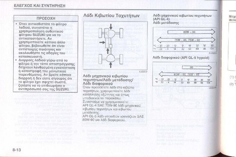

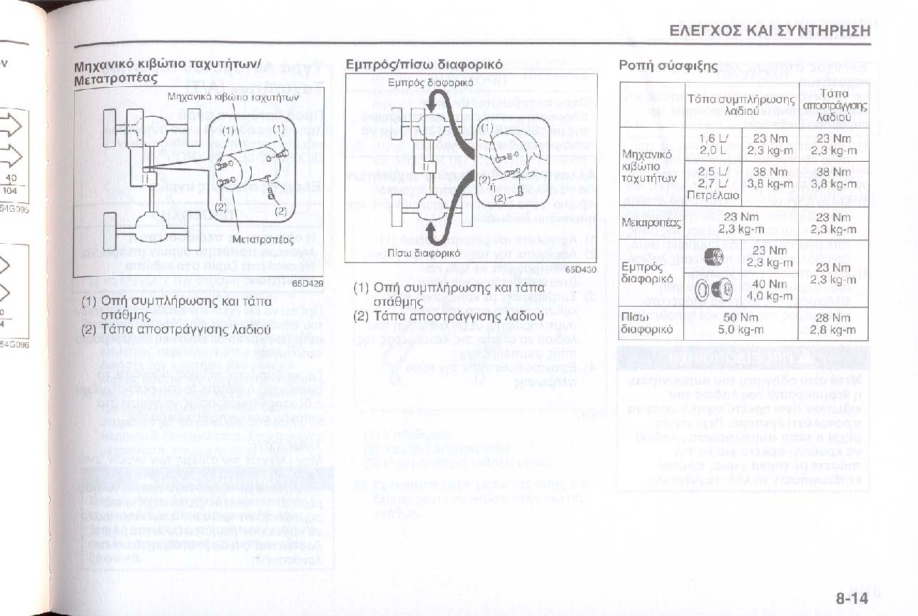

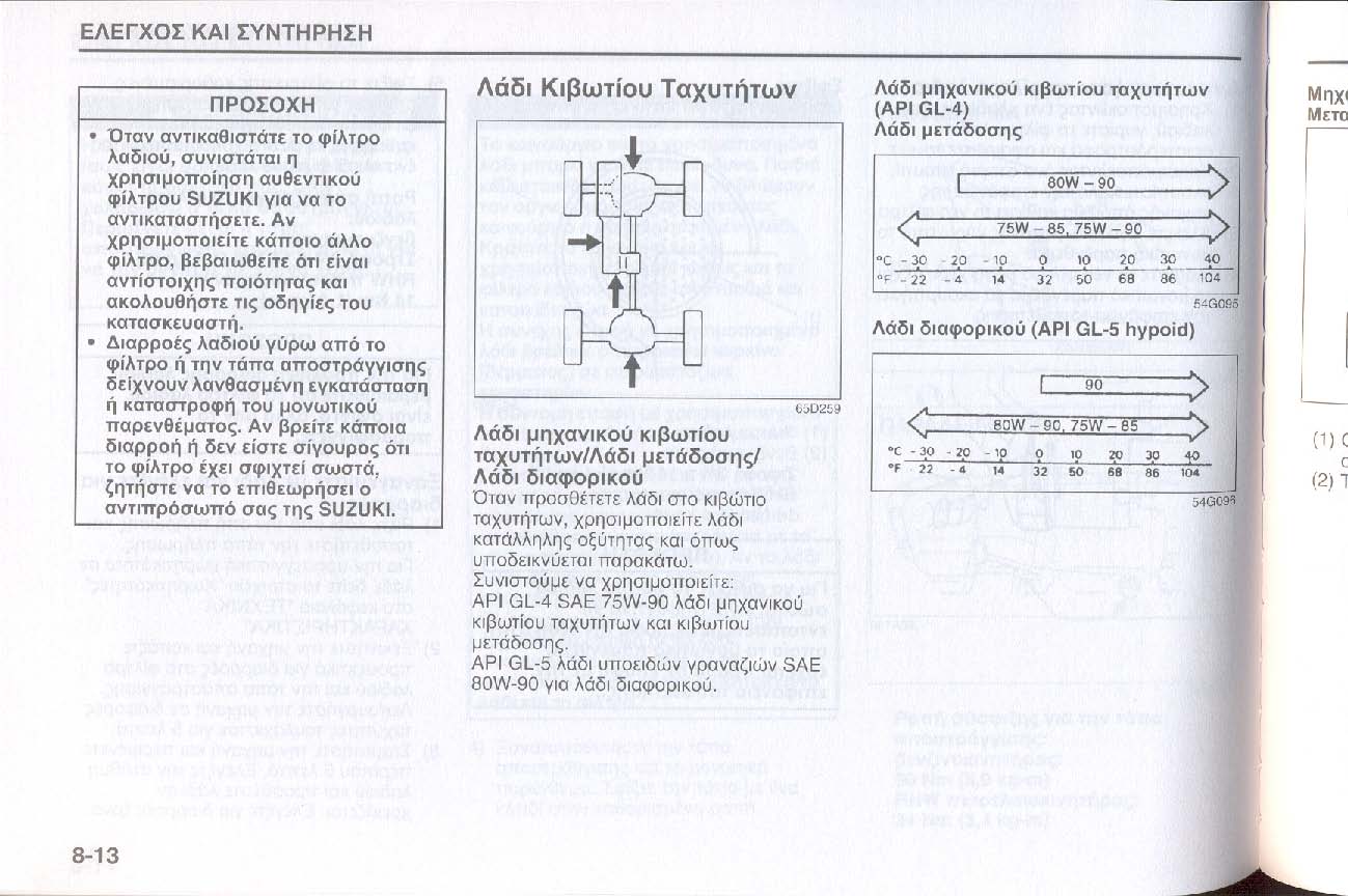

Πρώτα-πρώτα τι βαλβολίνες χρησιμοποιείς?
Πρέπει να βάζεις 75W-90 GL4
Από το Owners Manual :arrow:

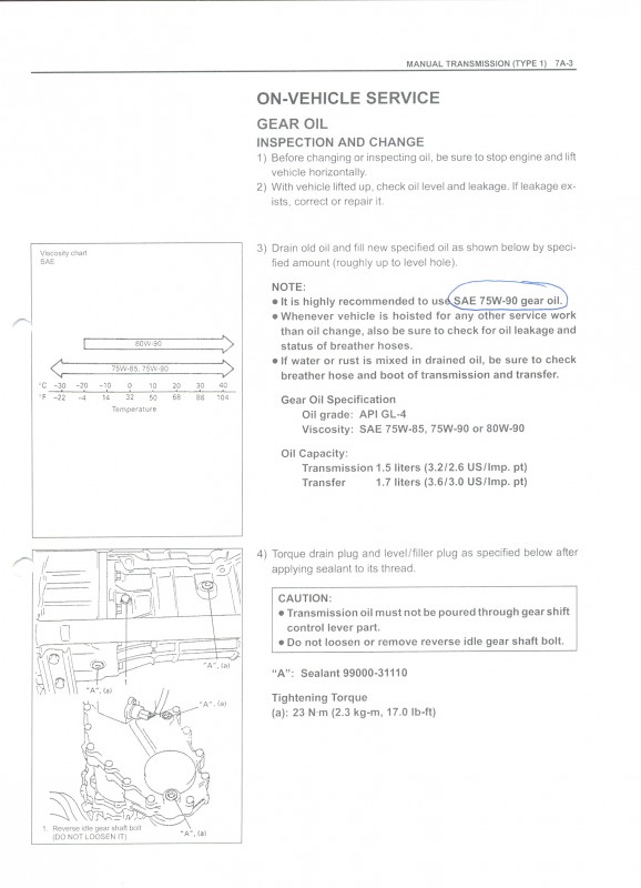

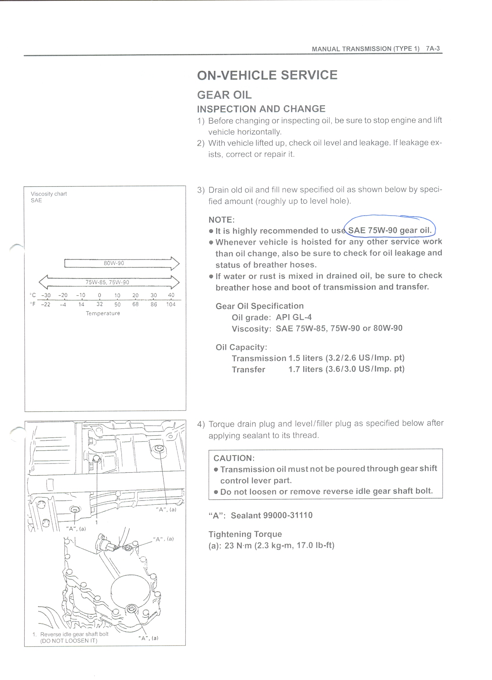

Από το Service Manual :arrow:
