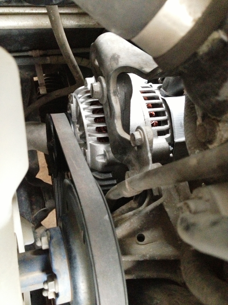

nikosgvc έγραψε:τελικά πήρα καινούριο
λεπτομέρειες θα γράψω αργότερα προς το παρόν ανεβαζω το νέο δυναμο 70ah 8)
το παλιό ήταν 55ah μου είπε ο ηλεκτρολόγος απο την εικόνα του διότι το ταμπελακι του. είχε σβήσει απο το παραφλου!!!

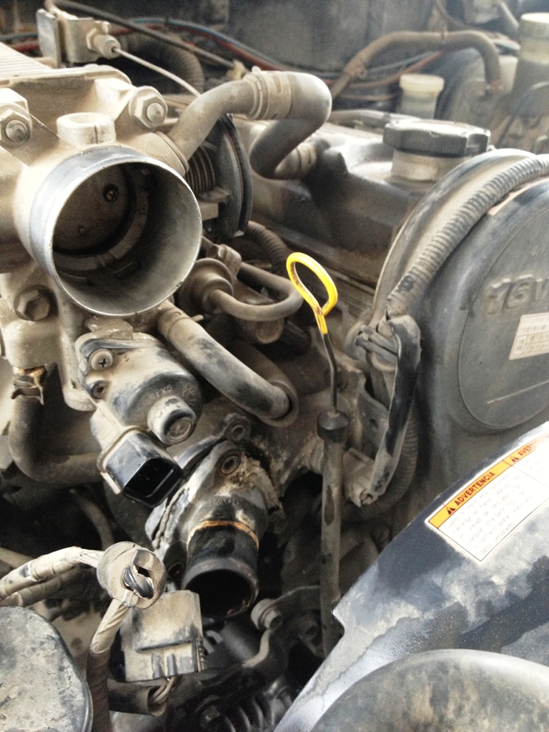

Το πλαστικό καπάκι εχει στραβώσει απο την θερμοκρασία που σημαίνει οτι συνεχίζει η διαρροή ...
το μεταλικό καπάκι απο τα κλειστά τύπου G V κάνει στο δικό μου?
μου ζητάνε 25 ευρώ εδω κάτι δεν μου ακούγετε καλα ε?...

Δεν νομίζω τα κλειστά να έχουν μεταλλικό.Πλαστικό έχουν κι αυτά.
Re: Πρόβλημα δυναμού
Δημοσίευσηαπό nikosgvc » Τρί Ιαν 15, 2013 7:13 pm
Νικόλας έγραψε:Δεν νομίζω τα κλειστά να έχουν μεταλλικό.Πλαστικό έχουν κι αυτά.
Βρε να πάρει! εχω μια τυπου πλαστελίνη που επισκευάζει πλαστικά βυτία πετρελαίου... λεω να του κάνω μια επέμβαση πριν παραγγείλω το καινούριο...
Ήθελα αν εχει κάποιος υπόψιν την κανονική τιμή του...
ΤΗΑΝΚΣ!!!

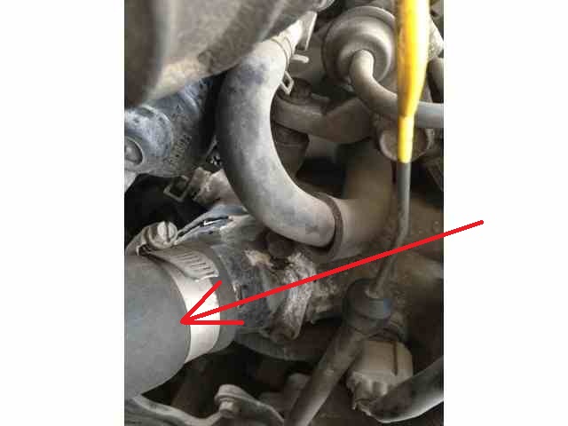

Δημοσίευσηαπό GEORGE.B » Τρί Ιαν 15, 2013 9:43 pm
Άσχετο με το δυναμό
Με την ευκαιρία δες και αυτό το κολάρο, δείχνει να είναι φουσκωμένο ''μπαλονιασμένο''

Δημοσίευσηαπό nikosgvc » Τετ Ιαν 16, 2013 8:14 am
GEORGE.B έγραψε:Άσχετο με το δυναμό
οταν παραγγείλω το καπάκι θερμοστάτη( μακάρι να βρώ μεταλλικό) θα πάρω και ένα κολάρο φαντάζομαι το κόστος είναι μικρό...
μ'αρεσει να κάνω σωστές δουλειές!
στο παλιό του έχω βάλει σπρει στις βίδες γιατι δεν ξεβίδωνε απο την διάβρωση...
Οσο για το "καινούριο" ναι είναι ανακατασκευή αλλά δεν υπάρχει μέτρο σύγκρισης με το παλιό διαβρωμένο μου . ήταν η καλύτερη επιλογή για σχέση τιμής-ποιότητας

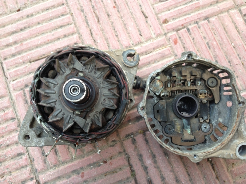

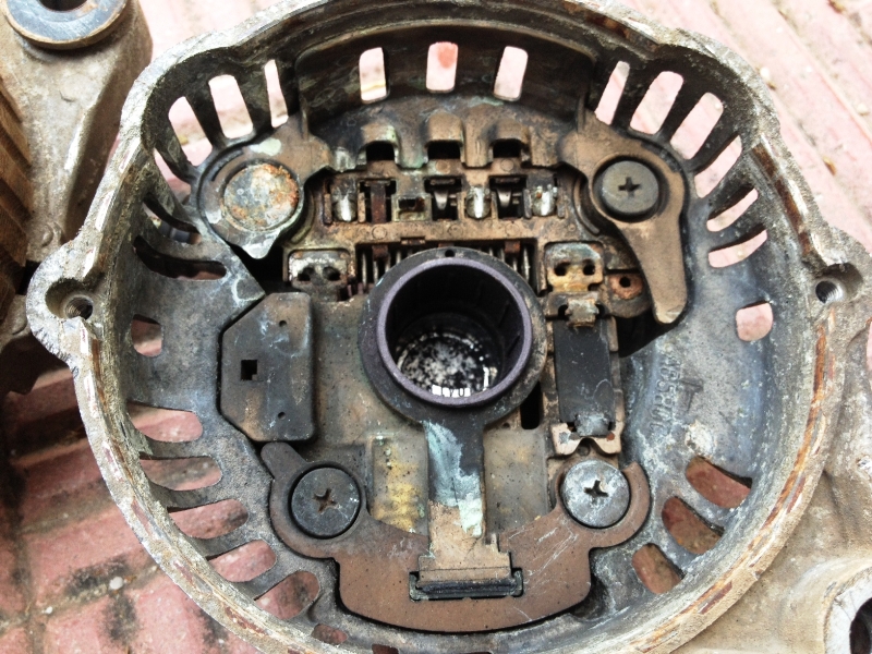

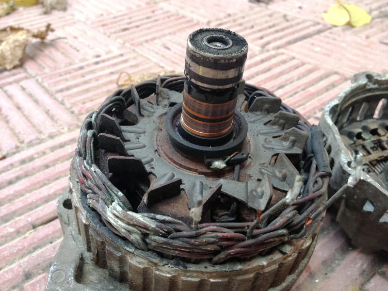

Δημοσίευσηαπό nikosgvc » Τετ Ιαν 16, 2013 4:18 pm
ανοιξε !
dunamo mesa 1.JPG (411.83 KiB) 3875 προβολές
dunamo mesa 2.JPG (460.51 KiB) 3875 προβολές
dunamo mesa 3.JPG (403.26 KiB) 3875 προβολές
nikosgvc
Δημοσιεύσεις: 57
Εγγραφή: Πέμ Ιαν 10, 2013 8:29 pm
Τοποθεσία: CHIOS
Λάστιχα: GENERAL GRABBER HP
Διάσταση ελαστικών: 255/60/15
Suspension: προς το παρον.. μαμά
Aka: nikosgvc
Δημοσίευσηαπό ΜΩΡΑΙΤΗΣ » Τετ Ιαν 16, 2013 4:23 pm
Αυτό δεν είναι dynamo mesa, είναι x@s@ mesa :???: :???: :???: :cry: :cry: :cry:
Δημοσίευσηαπό nikosgvc » Τετ Ιαν 16, 2013 4:29 pm
ΜΩΡΑΙΤΗΣ έγραψε:Αυτό δεν είναι dynamo mesa, είναι x@s@ mesa :???: :???: :???: :cry: :cry: :cry:
ακριβως! γι'αυτο νομίζω ο ηλεκτρολόγος δεν ήθελε να το επισκευάσει :lol:
Ημουν τυχερός που δεν πήρα καμιά φωτιά!!
