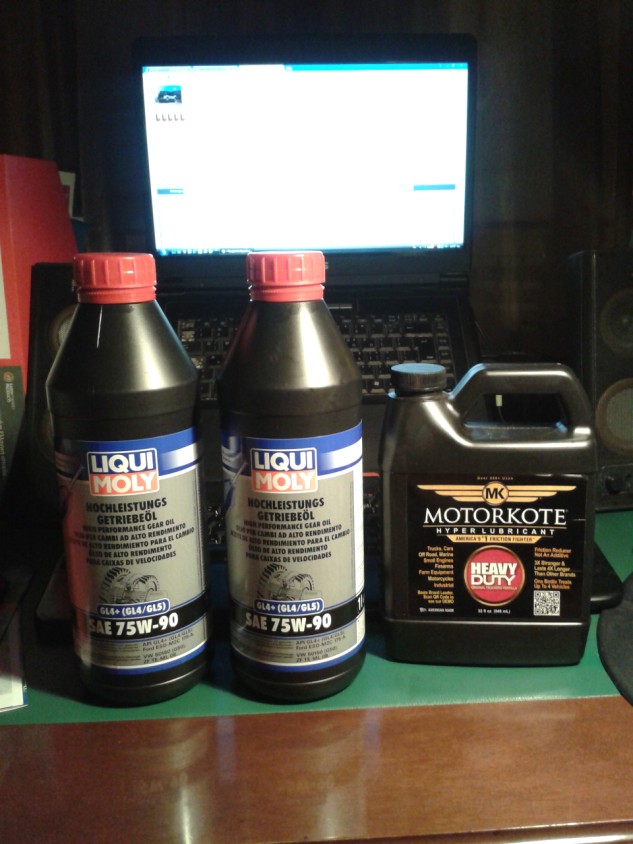

Δημοσίευσηαπό costas66 » Τετ Ιούλ 06, 2016 12:05 am
Μαζί με τις βαλβλίνες εβαλα και το easy gear της protec....Παρατηρώ ενα ψιλομαλάκωμα αλλά η 3η στο ανεβάσμα εξακολουθεί να γρατζουνάει....
Για κοίτα και τα τρομπάκια . :doh:
Δοκίμασε να πατήσεις δύο - τρεις φορές το συμπλέκτη πριν αλλάξεις ταχύτητα (με το λεβιέ στο νεκρό) να δεις αν βελτιώνεται. :think:

Re: Βαλβολίνες...
Δημοσίευσηαπό costas66 » Τετ Ιούλ 06, 2016 12:22 am
Ψωνίσαμε και ετοιμαζόμαστε για αλλαγές. :dance: :dance:
Δημοσιεύσεις: 7499

Δημοσίευσηαπό costas66 » Τετ Ιούλ 06, 2016 3:33 pm
panoshm έγραψε:
costas66 έγραψε:Ψωνίσαμε και ετοιμαζόμαστε για αλλαγές. :dance: :dance:
Δεν μας λες και από που ψώνισες και πόσο? ;-)
: 2 Χ 12 + 35 = 59€ Βέβαια το motorkote είναι 946ml και αρκεί για 2 αλλαγές και σε διαφορικά και τράνσφερ
