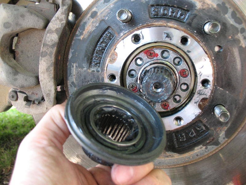

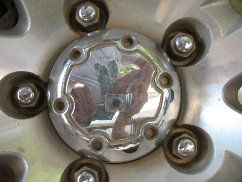

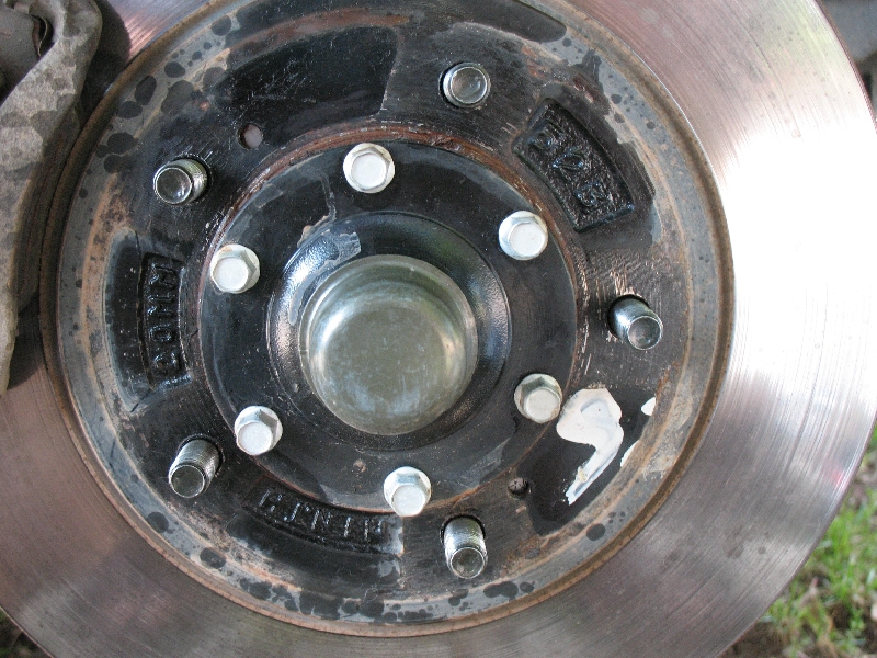

Βήμα 1. Σήκωμα αυτοκινήτου - εξαγωγή του πλαστικού καπακιού. Αν δεν υπάρχει καπάκι η διαδικασία μπορεί να παραλειφθεί -οπότε ίσως και να μη χρειαστεί καν το σήκωμα-
Αφού βγάλουμε το τροχό, το πλαστικό καπάκι βγαίνει εύκολα αρκεί να ρίξουμε λίγω WD40 αν έχει κολλήσει, πιέζοντας στις με κατσαβίδι στις εσοχές που υπάρχουν.

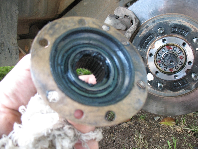

Βήμα 2. Εξαγωγή του μεταλλικού καπακιού που συνδέει το ημιαξόνιο, θα χρειαστούμε 10αράκι κλειδί, καλύτερα καρυδάκι και ελαφρύ κούνημα μόλις το ξεβιδώσουμε για να απεμπλακεί...
Τελικά θα δούμε αυτό....

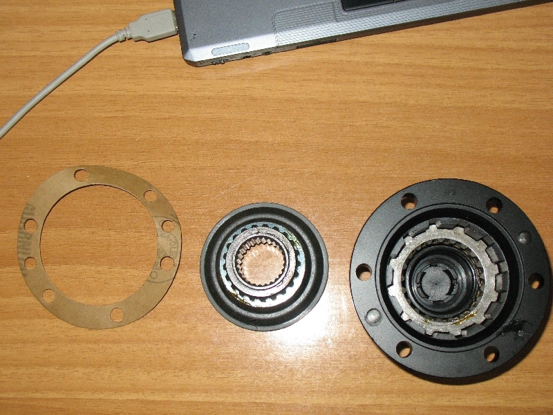

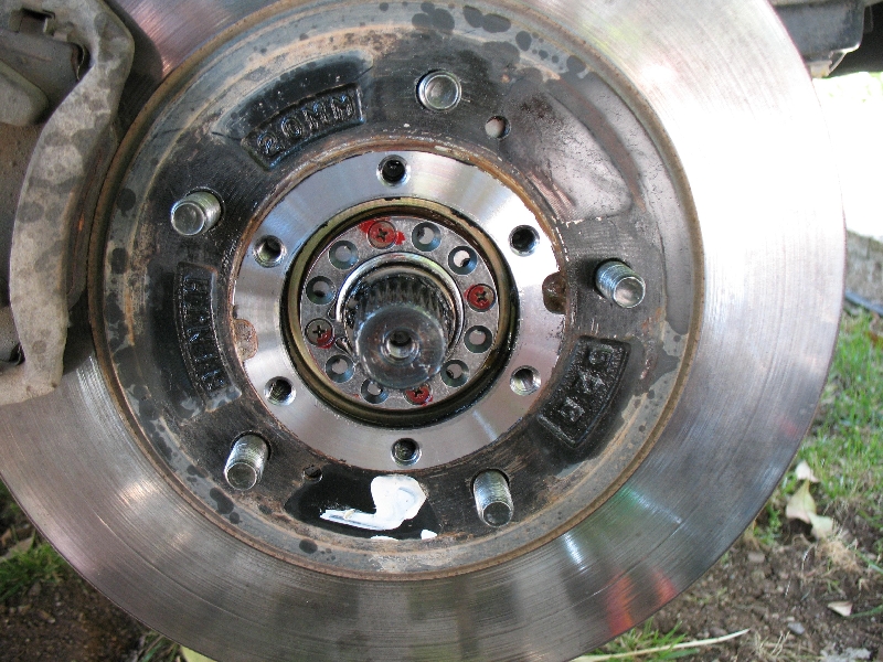

Βήμα 3 Τοποθετούμε τον εσωτερικό μηχανισμό της πλύμνης, αφού βάλουμε και την παρεχόμενη στη συσκευασία φλάντζα στεγανοποίησης. (Πρώτα βέβαια άπλωσα στη φλάντζα μια ελαφριά στρώση γράσσου)

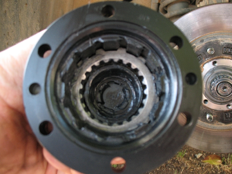

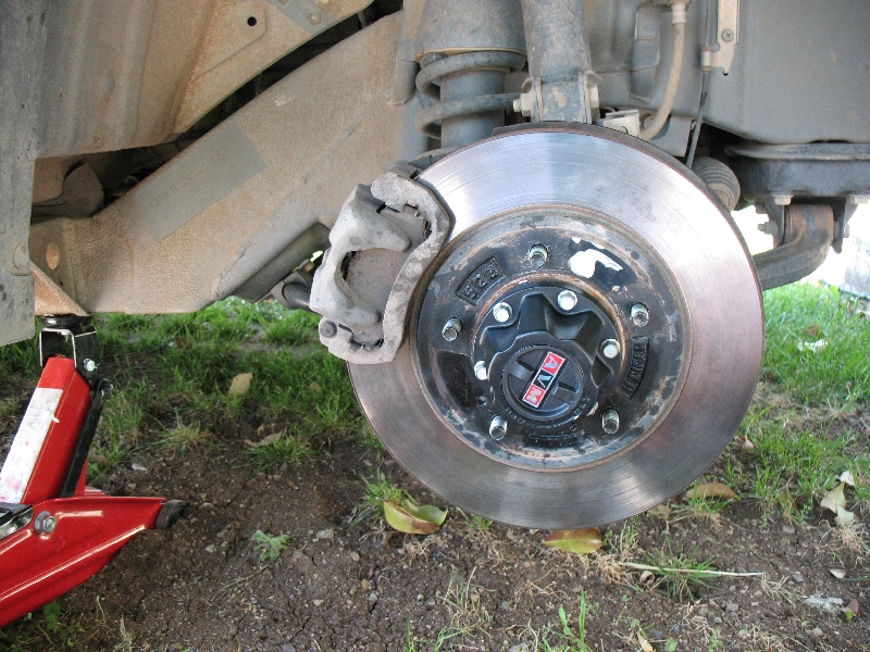

Βήμα 4 Τοποθετούμε τον εξωτερικό μηχανισμό με την επιλογή τοποθετημένη στο 4χ2, αφού βάλουμε λίγο γράσσο γραφίτη για καλό και για κακό. (Στις οδηγίες αναφέρεται ότι δεν χρειάζεται επιπλέον λίπανση, αλλά πιστεύω πως καλό είναι να μπεί λιγο παραπάνω)
Βήμα 5. Βιδώνουμε με τις υπάρχουσες βίδες

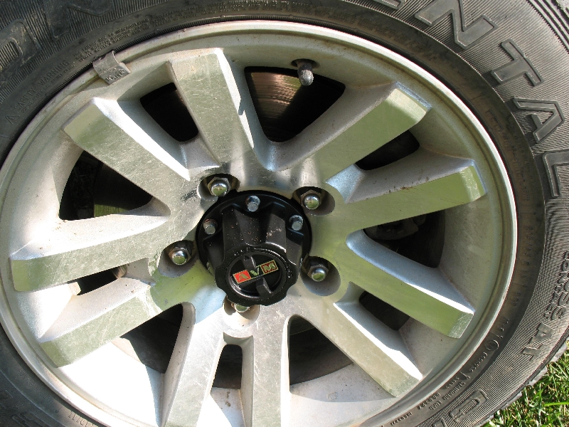

κι εφόσον το αυτοκίνητο είναι σηκωμένο μπορούμε να τσεκάρουμε και τη σωστή λειτουργία των πλυμνών...
Βήμα 6 Τοποθέτηση του τροχού ...
και τέλος.
Συνολική διάρκεια περίπου 1 ώρα και για τους δύο τροχούς.
Περιμένω να δω τα αποτελέσματα στη πράξη, αν και με μια πρώτη μικρή βόλτα, φαίνεται να κινείται με μεγαλύτερη άνεση το αυτοκίνητο.
