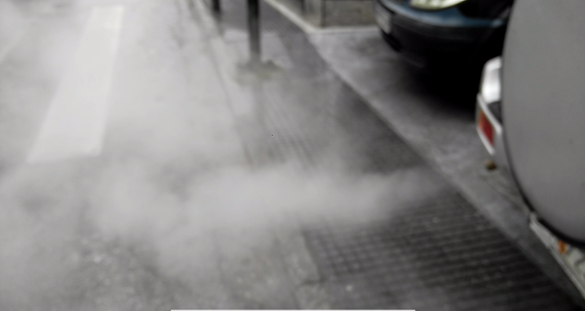

Δημοσίευσηαπό Μέρμιγκας Ιωάννης » Παρ Φεβ 23, 2018 3:33 pm
Στο EGR club και εγώ.
Θα τα πώ εν συντομια να μην κουράζω.
Ανάβει λαμπάκι, μπαίνω forum δοαβάζω όλα τα post ( ούφ), Αγοράζω OBDII βλέπω P0400 (Excessive or Insufficient EGR flow). Καλά πάμε.
Σβήνω λαμπάκι, Βάζω 100άρα + βελτιωτικό + 3 μετάνειες και 2 γωνικκλησίες και όλα καλά.
Μόλις ξαναβάζω "απλή" μετά απο λίγο "τσάκ" το λαμπάκι.
Ψάχνω internet βρίσκω την μέθοδο Carbon Cleaning. Βλέπω YouTube Video, "ντουμάνι" ο καπνός από την εξάτμιση.Ολοι ευχαριστημένοι.
Βρίσκω ένα μαγαζί στον Αγ. Δημήτριο (https://www.carbonoff.gr/)που κάνει αυτή την δουλειά με 55€ κόστος και πάω.Αυτό πριν 1 εβδομάδα.
Σβήνω λαμπάκι πάω. Παραπέτασμα λευκού καπνού από την εξάτμιση κατά τον καθαρισμό.
Εξυπηρετικότατος ο Νίκος.Μου έκανε και δώρο καθαρισμό με ιονιστή γιατί μυρίζει η Καμπίνα όταν ανοίγω a/c
Μέχρι στιγμής λαμπάκι γιόκ. H Αλήθεια είναι ότι το ρελαντί ειναι πιο ήσυχο και στο ξεκίνημα πιο μαλακό το μοτέρ.
Αν τωρα όλο αυτό αξίζει η όχι...
Είδομεν.
ΥΓ.
Δέν ξέρω αν έπρεπε, του είπα αν θέλει να στείλει μια προσφορά στο Club.
Αν μπορέσω θα ανεβάσω video με το "ντουμάνι".
ΥΓ1. Αυτό με 54.000 στο κοντέρ. Βέβαια πριν το πάρω το αμάξι καθόταν αραχτό 9 μήνες.
