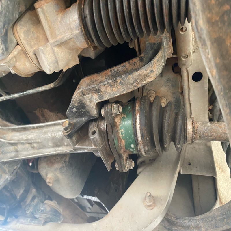

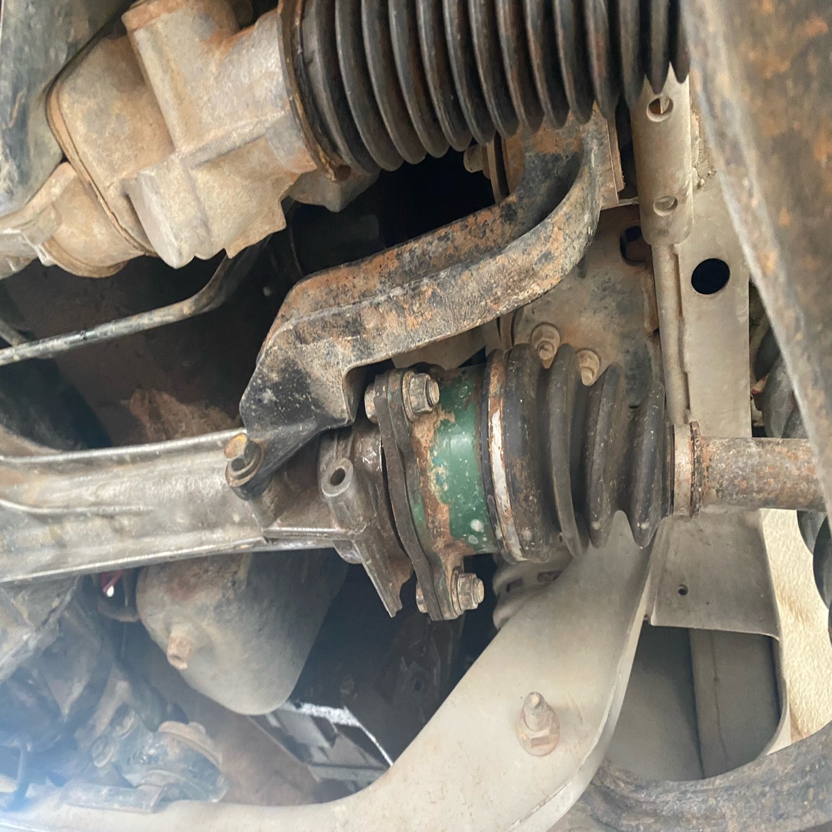

Σήμερα έβαλα ξανά την mud τετράδα και όπως έριξα μια ματιά από κάτω είδα αυτά : Πείτε μου τώρα αν είναι αυτό που νομίζω, ότι δηλαδή είναι αυτά τα γνωστά δυσευρετα πράσινα ημιαξόνια που ψάχνω να βρω και ότι δεν στραβώθηκα ή είναι απλά ένα χρωματάκι....

Δημοσίευσηαπό stamatdi » Σάβ Δεκ 09, 2023 4:35 pm
Αυτά είναι φίλε μου. Τα Grand Vitara τα φοράνε από μαμά τα πράσινα ημιαξόνια. Δυσεύρετα είναι για το πρώτο Vitara

Re: Ημιαξονια-Διαφορικα-Κορωνες/πηνεια
Δημοσίευσηαπό dimtsag » Σάβ Δεκ 09, 2023 7:50 pm
Πωπω.... Δεν ήξερα καν ότι τα φοράει από μαμά και είναι καιρός που έψαχνα... Ευτυχώς που....δεν βρήκα :lol:...

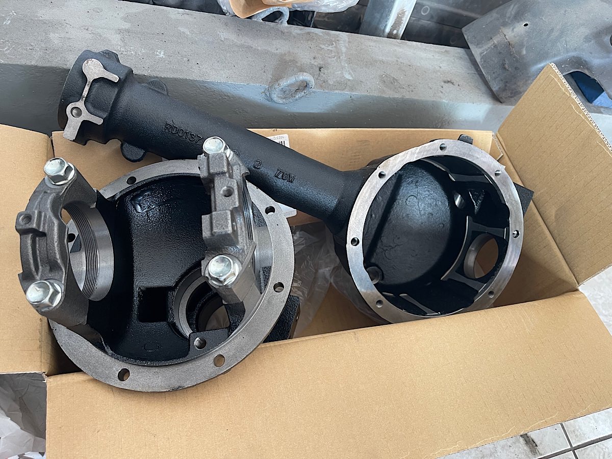

Δημοσίευσηαπό panoshm » Δευτ Μαρ 04, 2024 11:45 pm
Όταν λέμε «κούτα» το εννοούμε… :whistle: :music-headbanger:
κατ’ ευθείαν από την γραμμή παραγωγής… :dance:
Επιτέλους εδέησα μετά από χρόνια να το βάλω το μαντέμι… :ugeek: :mrgreen:
