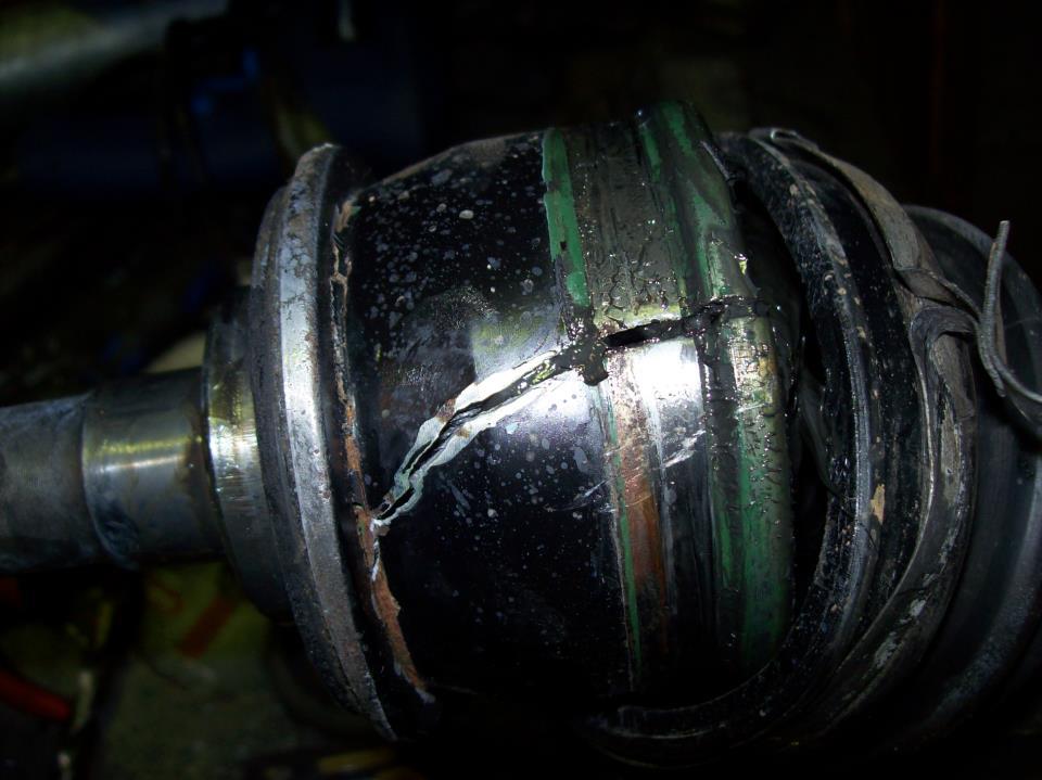

Δημοσίευσηαπό KON.GV » Τετ Δεκ 14, 2011 8:33 pm
ο κκ Lyggas σε άλλο πόστ είχε γράψει...
Κωστάκη είσαι σιδεροφάγος ή είναι κακή η κατασκευή;
:lol: :lol:
Την Κυριακή είχαμε μια μικρή εξόρμηση και παιχνίδια οπότε και έσπασα την παρθενιά.. :mrgreen: :mrgreen:
ακούστηκε το γνωστό σε αρκετούς "μπαμ" και χτες είδαμε τη ζημιά.... :twisted: :twisted:
Έσκισε η κάτω φωλιά του μπιλιοφόρου που είναι βαμμένο ατσάλι. :idea: χωρίς το ημιαξόνιο να πεταχτεί έξω χωρίς να στρίψει καρέ η να διαλυθεί....Πιθανή αιτία???
Τερμάτισε η αντοχή του υλικού... :mrgreen: :mrgreen:
Συνθήκες κάτω από τις οποίες ανατινάχτηκε...
1)Δυνατή ανηφόρα με το συνοδηγό μου να κάνει το Σταυρό του από πριν....
2)Μπλοκέ κλειδωμένο μπρος-πίσω...
3)2η αργή λίγο πριν τους κόφτες με κοντά trailtough 4,24/1
4)Στο τέλος σχεδόν της ανηφόρας με σκληρό έδαφος με χαντάκια είχε κάθετο/λοξό χαντάκι και εκεί έγινε το "θαύμα..."Φυσικά δεν σταμάτησα.....έκανα λίιιγο όπιστεν και συνέχισα και εβγαλα το εμπόδιο με αποτέλεσμα σε δεύτερο χρόνο να σπάσει η ασφάλεια τύπου O-ring που κρατάει τον άνω μπιλιοφόρο στη θέση του....(καλά κάνει κάποιος και τραβάει γαζιά εκει... :lol: :lol: )
5)Κάποιος ενώ με προκάλεσε να ανέβω....είπε εξαρχής......κοίτα που μίλις φτάσει πάνω θα το σπάσει το ημιαξόνιο.... :twisted: :twisted:

Μήπως Κώστα,καταλάθος έστριψες(έστω και ελαφρά) το τιμόνι,ενώ είχες το μπλοκέ μπροστά?
Ξέρω τι εννοείς αλλά δεν φταίει κάτι τέτοιο... :wink: Ούτως ή αλλως αν είσαι "τρίροδος" εμπρός όλη την ώρα με τυχαίες αναλλαγές τροχών στρίβεις λίγο και με μπλοκέ.. :idea:

Στα ζόρια τα χοντρά και παρατεταμένα κάτι θα σπάσει και καλό είναι να σπάσει το ημιαξόνιο από κάτι αλλο.. :wink:
Έχουμε μπόλικα απο δαύτα.....Αλλά κάθε φορά έχεις το νού σου ότι ίσως σπάσεις......γιαυτό το επόμενο στάδιο είναι άξονες για να μην έχεις κατά νου το σπάσιμο κάθε 3 και λίγο. :wink:

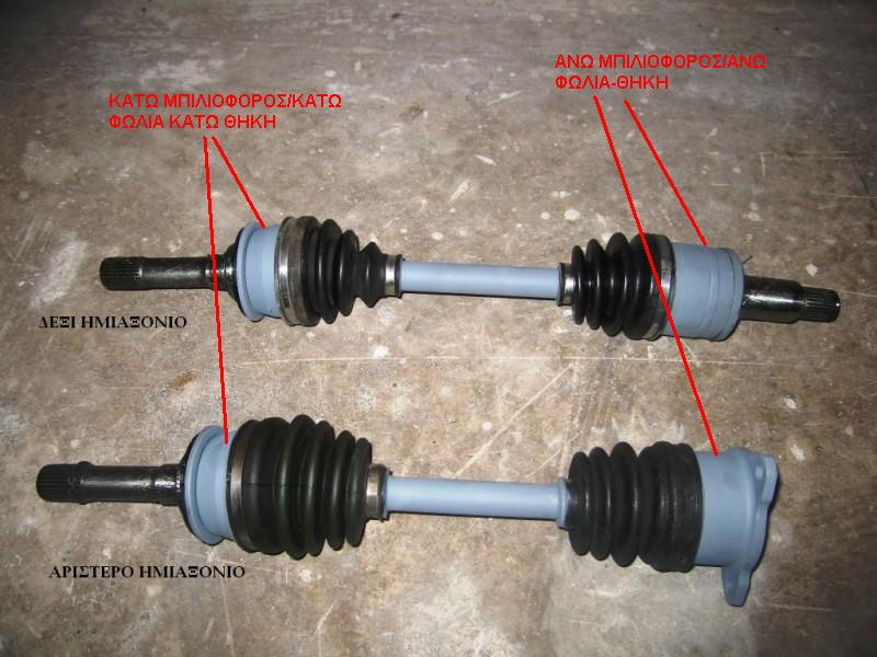

Δημοσίευσηαπό KON.GV » Παρ Δεκ 16, 2011 9:21 am
Ο Xάβαλες καλός είναι και μαρέσει πολύ...και τα φι και τα ψι και τα ω...αλλά Ξαναεξηγώ τουλάχιστον για τα μέλη που έχουν GV παλιό και τους ενδιαφέρει και ψάχνονται.
αρα ξεκινάω πάλι από το "Α" του αλφάβητου του κάλφα... :lol: :lol: :lol:
π'αμε λοιπόν...
Τα ημιαξόνια έχουν 2 μπιλιοφόρους και σαφώς δύο μπιλιοθήκες η φωλιές η θήκες σκέτο.
Η άνω που είναι κοντά στη έξοδο του καβουκιού και η κάτω που είναι πίσω από το μουαγιέ κοντά στον Τροχό. :idea:
Εμένα σκίστηκε η κάτω ΦΩΛΙΑ....η μπιλιοθηκη η θηκη.....αυτά...ούτε χι ουτε ψι ουτε ωμεγα.. :mrgreen: :mrgreen:
και για τους πιο ψαγμένους που θα το τσάκωσαν το υπονοούμενο η κάτω φωλιά ΔΕΝ δέχεται εξτρα δαχτυλίδι ενίσχυση για δύο λόγους..
1)είναι κόνικη καμπυλωτή
2) απέχει από τις βίδες στερέωσης του ball joint μόλις 2 χιλ με το ζόρι.
Η άνω δέχεται ένα έξτρα δαχτυλίδι για περαιτέρω ενίσχυση.
