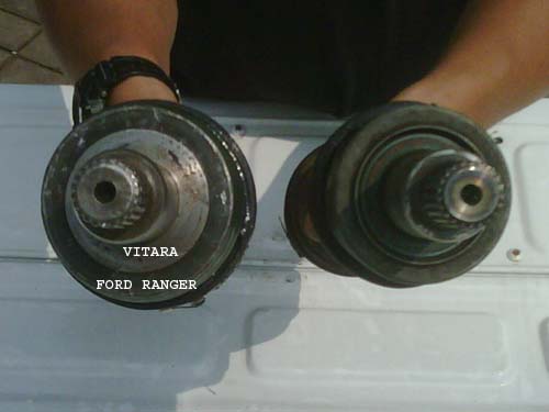

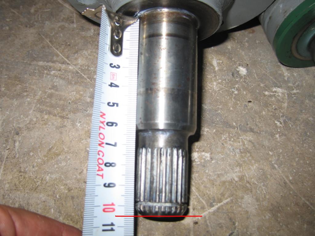

Δεν μας έφτανε το ότι ο Ιάπωνας και ο Σαντάνας έχουν διαφορετικά ημιαξόνια με 26 δόντια καρέ (26 SPLINE) και 22 δόντια καρέ (22 SPLINE) αντίστοιχα πρόσφατα σχετικά διαπίστωσα μαζί με τον Κυριάκο ότι έχουμε και διαφορά στο μήκος σε ημιαξόνια με 26 δόντια καρέ. :idea: :think: :think:
Δεν παίζεται με τπτ ο Ιάπωνας λέμε.. :mrgreen: :mrgreen:
Οι διαφορές είναι στο 1 εκ περίπου και περισσότερο στο ίδιο το καρέ( πολύσφηνο) και όχι στο στέλεχος που εφαρμόζει στην τσιμούχα. :idea:
Να υποβάλλω και κάποιες φώτο.

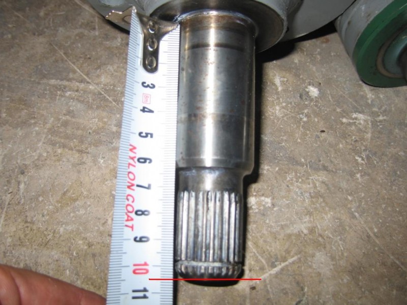

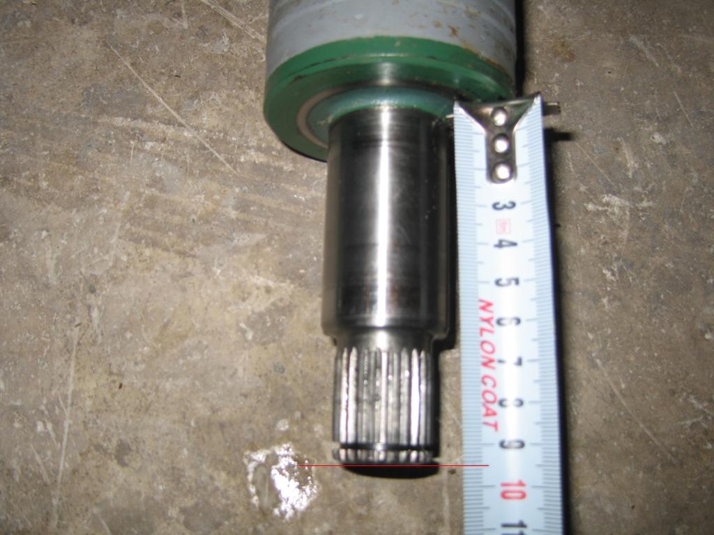

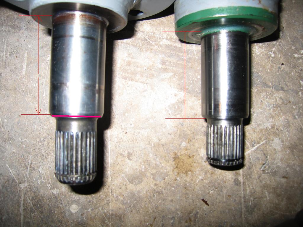

Αριστερό ημιαξόνιο από άγνωστο μοντέλο...ενώ το δεξί από GV 1,6 & 2,0 lt.
Το στέλεχος είναι 6 εκ με διαφορά στα 2 χιλ μετρημένα στο περίπου με μετροταινία ενώ τα καρέ με διαφορά στο 1 ΕΚΑΤΟΣΤΌ :!: :!: (Φανταστείτε αν μετρήσω με παχύμετρο για περιασσότερη ακρίβεια τι Δράκος θα βγει... :mrgreen: :mrgreen: )
το ημιαξονιο του GV με συνολικό μήκος 9,5 εκ
Μακρύτερο ημιαξόνιο στα 10,5 εκ!!
Αθάνατε Ιάπωνα.....με τα παχύμετρα θα τρέχουμε στα παλιατζίδικα.... 8-) 8-)
Υγ. για το μακρύ δεν είναι και τόσο ζήτημα γιατί σε τόρνο το φέρνεις εκεί που θέλεις... :wink:

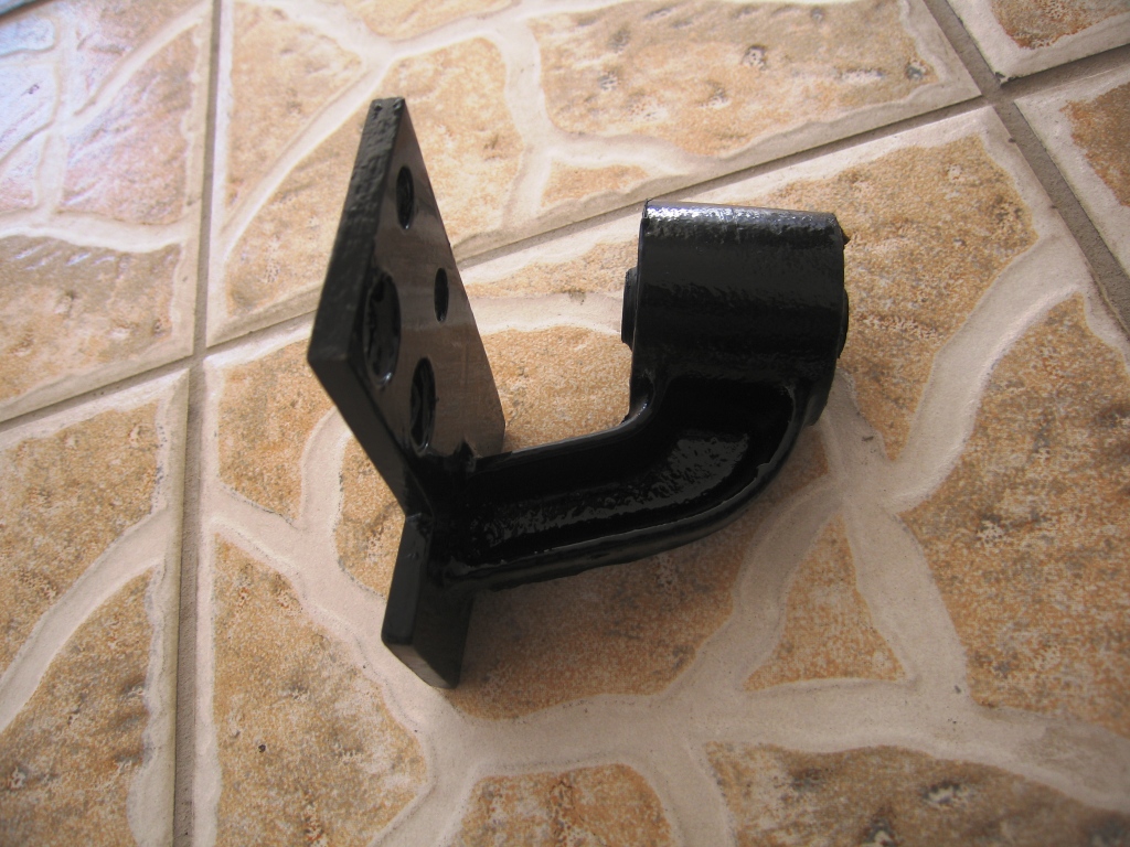

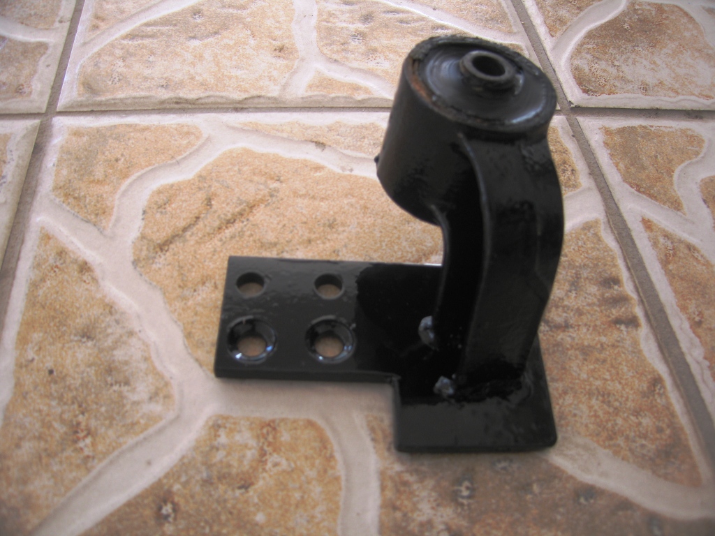

Η νέα βάση για το "αριστερό" ημιαξόνιο του συνοδηγού. :wink:
Δεν έχει νόημα να κάνω πατρόν για τον απλούστατο λόγο του ότι δεν εχω μαμά βάσεις χαμηλώματος εμπρός διαφορικού. :idea:
