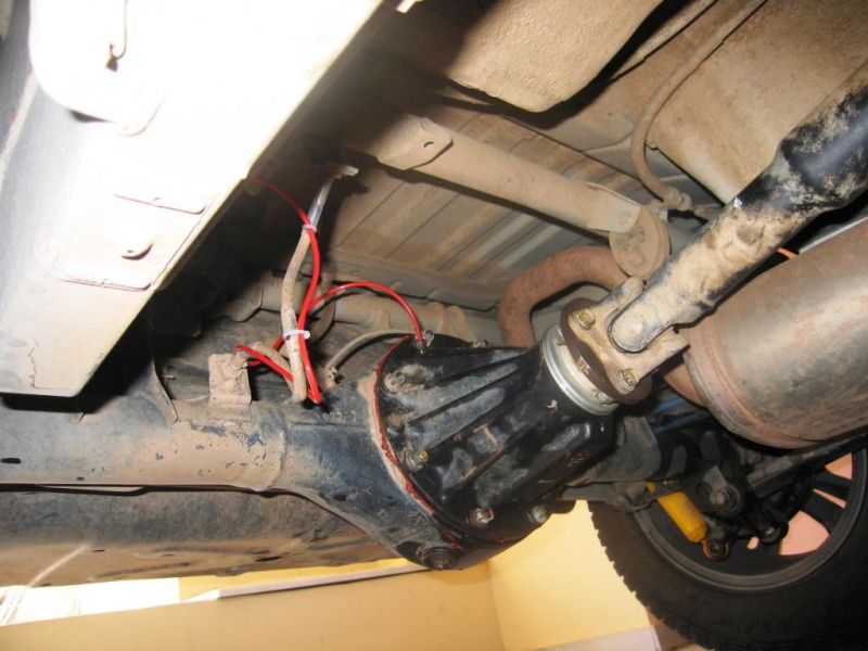

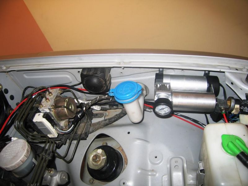

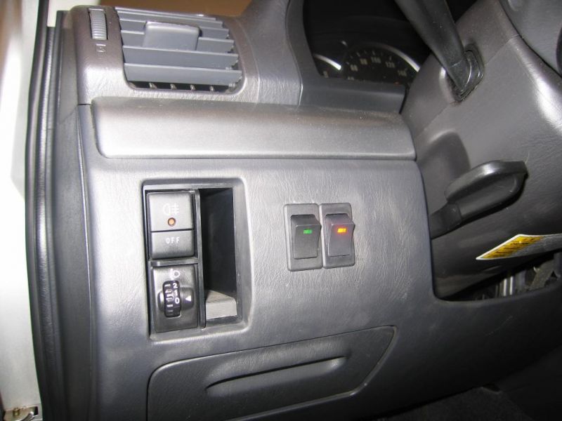

Ηδη σημερα εχω 2 παραπανω μαγικα διακοπτακια στο gv μου!ολα πηγαν καλα-τελεια και απο εφαρμογες λειτουργιες!το μονο που μενει οπως μου εξηγησε ο Μιχαλης ειναι σε 2-3000 χλμ να αλλαξω βαλβολινες.να τα κουμπακια....
το πρασινο ειναι το locker και το πορτοκαλι η αντλια!η εγκατασταση ειναι ακρως επαγγελματικη απο καθε αποψη!η αντλια αερος ειναι 10bar πιεσης.Εικόνα.

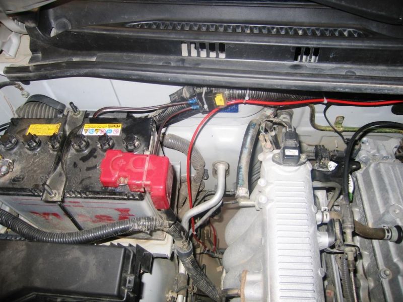

επισης το σωληνακι υψηλης πιεσης κοκκινου χρωματος ακολουθει τα υπολλοιπα σωληνακια.
και καταληγει στο καβουκι του πισω διαφορικου σε βιδα με σπειρωμα που εχει κατασκευαστει για το λογο αυτο.

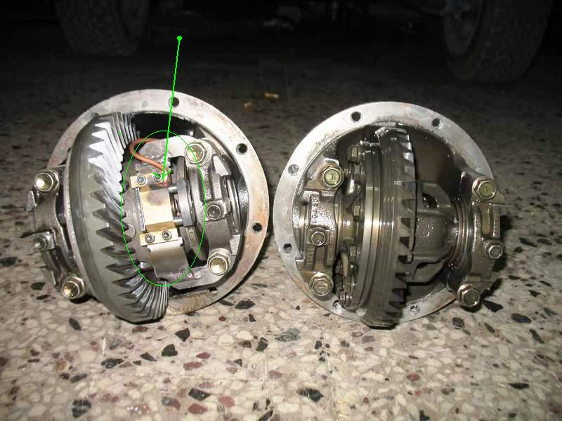

να πως ειναι απο μεσα το locker (κορωνα του παλαιου Grand Vitara αριστερα)ενω το δεξια χωρις locker(κορωνα απο Vitara).
Εικόνα.
τελος να πω οτι ο Μιχαλης μου ειπε οτι τα γραναζια πισω ειναι σε αριστη κατασταση και μοιαζουν με αδουλευτα! :wink:

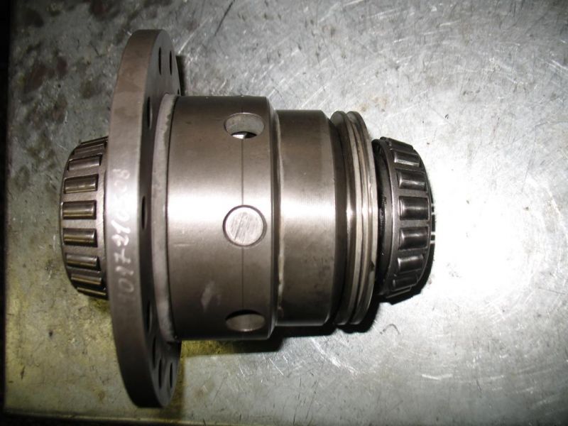

ακομη μια φωτο που δειχνει το συστημα απο μεσα.
παντως σε δοκιμες που εχω κανει σε σημεια του εδαφους που κρεμανε οι αντιθετοι τροχοι(μπρος-πισω)και το τζηπ εμενε ακινητο με την χρηση του μπλοκε διαφορικου περναει και οι τροχοι δεν κανουν "κιχ"!
