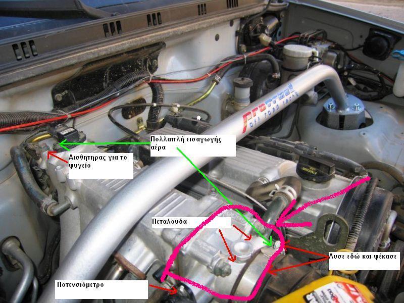

ximikos00 έγραψε:Ετσι θα κανω....
Αλλα ρωτησα για το σπρευ...
Ποια φλάντζα???
Πανω στο κολαρο??
Εγώ το έλυνα ολόκληρο το κομμάτι που έχω ζωγραφίσει με κόκκινο χρώμα !
25_IMG_5353_1 (Medium).jpg (87.69 KiB) 5697 προβολές
..και το καθάριζα με πετρέλαιο προσεκτικά !
Από την άλλη πλευρά του κολάρου υπάρχει φλάντζα ! Αυτή σου είπα να προσέξεις !
Αν δεν θέλεις να το λύσεις όλο , κάνε ότι ακριβώς περιγράφει ο KONGV :wink:

Δημοσίευσηαπό ximikos00 » Δευτ Απρ 05, 2010 8:36 am
Λοιπόν το άνοιξα προχθές και το καθαρισα με "πετρέλαιο" (ZHΡΕΙΑ) μιας και δν είχα σπρέυ κ ήταν όλα κλειστά...
Το ρελαντί δν δημιούργησε πρόβλημα αν και δν εμφανίζεται πάντα το πρόβλημα...
Αυριο θα πάω να παρω σπρέυ και θα ολοκληρώσω τον καθαρισμό....
Αυτό που μου έκανε εντύπωση είναι ότι το τελευταίο δίμηνο ακουγόταν η εξατμιση σου στις (2-2.5 χιλ. στροφές) σε ζόρισμα (ανηφόρες)
Ενα ψιλογουργουρητό σαν να ήτσν σπασμένη....
Στο συνεργείο ο μάστορας μου είπε ότι δν είδε κάτι απο κάτω οπο΄τε μπορεί το πρόβλημα να ήταν ψηλά στην πολλαπλή....
Με το καθαρισμα σταμάτησε εντελώς ο θόρυβος οποτε ήταν πρόβλημα αναπνοης....
