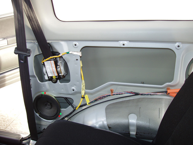

Λοιπον τα ηχεια που εβαλα πισω ειναι αυτα http://www.e-shop.gr/show_per.phtml?id=PER.502914
Τοποθετηθηκαν απο εμενα τον ιδιο πολυ ευκολα με χρηση μακρυτερον βιδων, διοτι το ηχειο λογω μεγαλυτερου κονου καθετε πιο εξω απο το μαμα και ανοιγμα 2 ακομη τρυπων στη λαμαρινα!
Με πρασινο ειναι οι παλιες τρυπες που ειχε το αυτοκινητο και με κοκκινο ειναι τα σημεια που ανοιξα τις καινουριες τρυπες για να ταιριαξει η κανουρια πλεον διαμετρος των ηχειων!
Το δυσκολο στην ολη υποθεση ηταν να βγαλω τον καπλαμα...ολα τα αλλα ηταν ευκολα!κουμπωσε ευκολα ο καπλαμας, τριγμοι δεν υπαρχουν και οσο για χωρο στα ηχεια υπαρχει αφθονος... ο καπλαμας απεχει ενα δαχτυλο απο το ηχειο.Επισης απο ακουστικη ειμαι πολυ ευχαριστημενος,ακουω ηχους που σε συγκεκριμενο τραγουδι με τα προηγουμενα ηχεια δεν τους καταλαβαινες!Οποτε κανενα προβλημα!(με τα συγκεκριμενα τουλαχιστον ηχεια που πηρα ετσι?Οτι αλλο θελεις εδω ειμαστε!
