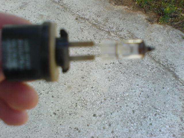

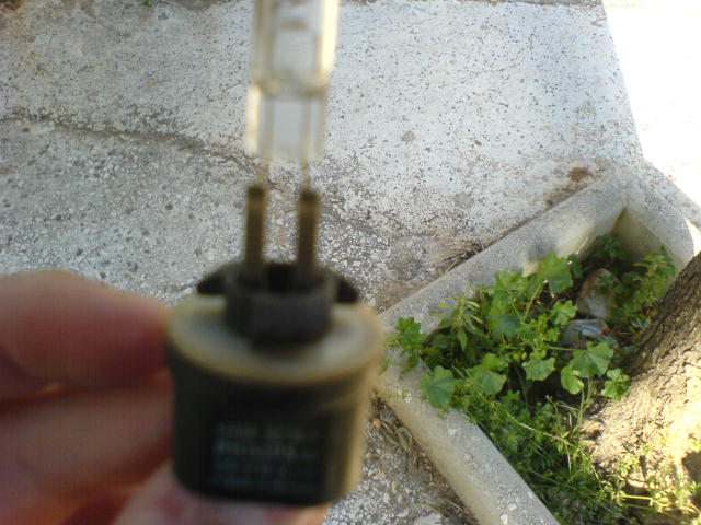

Μολις εχθες τοποθετησα και εγω νεες λαμπες στο εργαλειο με το αποτελεσμα να ειναι κατι παραπανω απο ικανοποιητικο.Οι λαμπες που μπηκαν ειναι οι Philips Blue Vision Xenon effect.Ωστοσο θελοντας να προχωρησω στην ιδια αναβαθμιση και στους προβολεις διαπιστωσα οτι οι λαμπες που ηδη εχει [παλι φιλιπς] ειναι καπως ασυνηθιστες.Γνωριζει λοιπον κανεις τι τυπος ειναι οι εικονιζομενες?Επανω εχει τις εξης ενδειξεις 2059 Η27W/1 12V27W G3

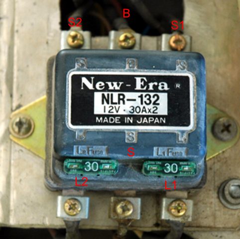

Δημητρη το ψαχνω καιρο το θεμα.Μετα απο συζητησεις με φιλους ο ενας απο αυτους ηλεκτρολογος μου ειπε και αποφασισαμε για την δικη μου αναβαθμιση.
Να σου πω οτι ειχα κανονικα ξενον και τα εβγαλα γιατι με τις αντανακλασεις τους στραβωνα πολυ κοσμο.
Πρωτα θα μετρησουμε με ενα πολυμετρο με αναμενο κινητηρα και αναμενα φωτα να δουμε ποσα volt εχουμε στη φυσα της λαμπας.Σιγουρα θα εχουμε καποια πτωση τασης που διαφερει απο αμαξια σε αμαξια αλλα και ενα με εναμισο volt πτωση τασης να εχουμε ειναι πολυ μεγαλο στην αποδοση των φωτων μας.
Η λυση ερχεται με εναν ενισχυτη φωτων καλης μαρκας New Era.
Αυτο που μας κανει ο ενισχυτης ειναι να περνει το ρευμα απο την μπαταρια και να το δινει απευθειας στην φυσσα των φωτων χωρις να εχουμε πτωση τασης.
Τελος βαζουμε επωνυμες λαμπες philips ή osram δεν πιστευω να εχουν τεραστια διαφορα μεταξυ τους σαν λαμπες και βλεπουμε το φως μας

GiorgosN έγραψε:Μολις εχθες τοποθετησα και εγω νεες λαμπες στο εργαλειο με το αποτελεσμα να ειναι κατι παραπανω απο ικανοποιητικο.Οι λαμπες που μπηκαν ειναι οι Philips Blue Vision Xenon effect.Ωστοσο θελοντας να προχωρησω στην ιδια αναβαθμιση και στους προβολεις διαπιστωσα οτι οι λαμπες που ηδη εχει [παλι φιλιπς] ειναι καπως ασυνηθιστες.Γνωριζει λοιπον κανεις τι τυπος ειναι οι εικονιζομενες?Επανω εχει τις εξης ενδειξεις 2059 Η27W/1 12V27W G3
Η λαμπα η οποια ζητας, ειναι αυτη συμφωνα με τις ενδειξεις:2059 Η27W/1 12V27W G3 Ετσι τις ζητας !
Αλλιως,δες τι σου γραφει ο κατασκευαστης στο manual ! :wink:

Στο μανιουαλ δεν λεει τιποτα για τους προβολεις αλλα ψαχνοντας παλιοτερες δημοσιευσεις βρηκα ενα πινακα με ολους τους τυπους λαμπας οποτε βρηκα και την δικια μου.Τελευταια σειρα η 880 ή 893
http://www.vitaraclub.gr/viewtopic.php?f=12&t=1224
Επιπλεον το σκηνικο με τον ενισχυτη που περιγραφετε παραπανω οχι μονο δουλευει αλλα κανει θαυματα μιας και ειχα τον ιδιο ακριβως στο νιβα που ειχα και το αποτελεσμα πριν και μετα ηταν ΦΩΣ ατελειωτο παντα σε συνδυασμο με τις osram night breaker και καποιες καλωδιωσεις χοντροτερες για να αντεχουν.
