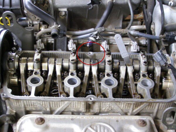

KON.GV έγραψε:GV-Γιάννη :mrgreen: :mrgreen: αν είναι η εξωτερική του "ψευτοκάπακου" μην ιδρώνεις και πολύ....δεν τρέχει κάστανο...
:shock: :shock: :shock:
Αυτή ήταν... :arrow:
Φωτό από τη ρύθμιση του διάκενου
PB299421 (600 x 450).jpg (62.86 KiB) 10677 προβολές
Τρέχει ή δεν τρέχει κάστανο;;; :think:

Tzivitzonis έγραψε:
Γιάννη αν ήταν αυτή,όπως λέει και ο Κώστας,το μόνο σου πρόβλημα κάποια στιγμή θα ήταν το ¨δάκρυσμα¨ απο λάδι όταν ο κινητήρας θα ήταν ζεστός (το λάδι θα είναι πιο ρευστό) κι΄αυτό γιατί τα κοκκοράκια των βαλβίδων θα ανάδευα το λάδι.

Mastergunner έγραψε:Γιάννη αν ήταν αυτή,όπως λέει και ο Κώστας,το μόνο σου πρόβλημα κάποια στιγμή θα ήταν το ¨δάκρυσμα¨ απο λάδι όταν ο κινητήρας θα ήταν ζεστός (το λάδι θα είναι πιο ρευστό) κι΄αυτό γιατί τα κοκκοράκια των βαλβίδων θα ανάδευα το λάδι.
Όχι, οκ, ευτυχώς δεν είχα τέτοια φαινόμενα. Όλα στεγνά! :wink:

Είναι δεν είναι επικίνδυνο, το θέμα είναι ότι μία βίδα από το καπάκι, δεν ήταν σφιγμένη :!:
Απαράδεκτο και χρήζει κατ' ιδίαν παράπονα στην αντιπροσωπεία, ακόμα και αν έχεις σταματήσει να το πηγαίνεις εκεί... Πέρνα εκεί και ξέχεσέ τους!!!! Αν μη τι άλλο, να δούνε ζωντανά έναν δυσαρεστημένο πελάτη, άντε τώρα...... τόσα λεφτά παίρνουν για να τους έχεις εμπιστοσύνη :evil:

panoshm έγραψε:Απαράδεκτο και χρήζει κατ' ιδίαν παράπονα στην αντιπροσωπεία, ακόμα και αν έχεις σταματήσει να το πηγαίνεις εκεί... Πέρνα εκεί και ξέχεσέ τους!!!! Αν μη τι άλλο, να δούνε ζωντανά έναν δυσαρεστημένο πελάτη, άντε τώρα...... τόσα λεφτά παίρνουν για να τους έχεις εμπιστοσύνη :evil:
Ναι...να πας εσύ αντί για μένα γιατί ήταν στην Αθήνα... :whistle: :whistle: :twisted:
Βρε να δεις που ήτανε... :think: Στο Γέρακα, αλλά θα το επαληθεύσω όταν δω το τιμολόγιο πάλι... :wink:

Mastergunner έγραψε:το μόνο σου πρόβλημα κάποια στιγμή θα ήταν το ¨δάκρυσμα¨ απο λάδι όταν ο κινητήρας θα ήταν ζεστός (το λάδι θα είναι πιο ρευστό) κι΄αυτό γιατί τα κοκκοράκια των βαλβίδων θα ανάδευα το λάδι.
Το αυτό!! :wink:
απλά το ότι κάποια βίδα ήτανε χαλαρη σημαίνει ότι κάποιος δεν έσφιξε σωστά το καπάκι. :idea:
