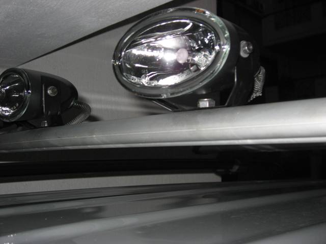

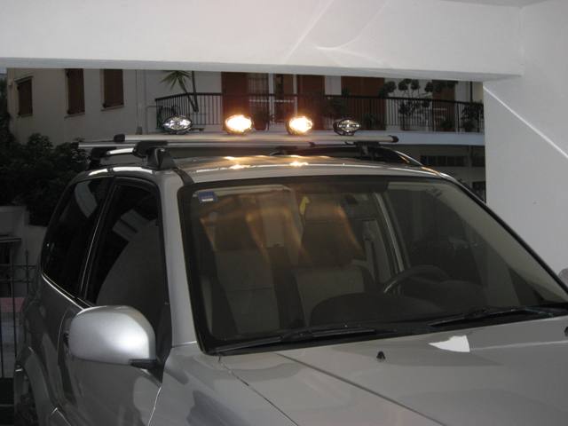

Θα προσπαθησω να απαντησω σε ολους:
Η επιλογη μεγεθους ηταν πρωσωπικη μιας και οι αλλοι του επεφταν μεγαλοι για την επιφανεια του gv1.6.
Δεν μπορουν να μπουν απο κατω απο την μπαρα, μπροστα μπορουν με πατεντα με αλλο λαμακι στυριξης.
Σχαρα δεν εχω σκοπο να βαλω εαν ομως βαλω θα μετακομισουν εκει, οπως ειπε και ο KON.GV δεν χωρουν στα δικα μας gv.

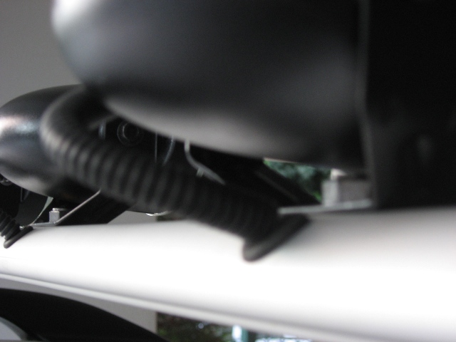

Τα καλωδια περασαν μεσα στην μπαρα απο τρυπες που ανοιξα και μπηκαν λαστιχακια για τα νερα.Εικόνα

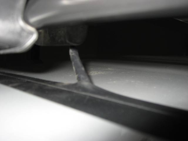

Ολα μαζι τα καλωδια βγηκαν απο αλλη τρυπα τερμα αριστερα της μπαρας,και μπηκαν κατω απο το μαυρο σιριτι του ουρανου αφου πρωτα ειχα βγαλει την εγκαρσια μπαρα.Εικόνα

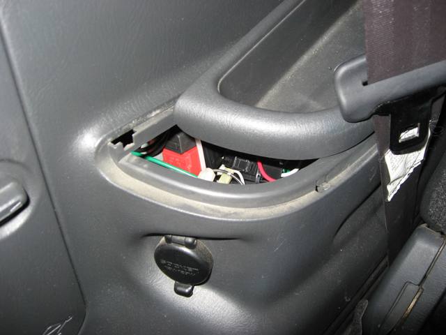

Μετα περασαν απο την πισω πορτα.Εικόνα

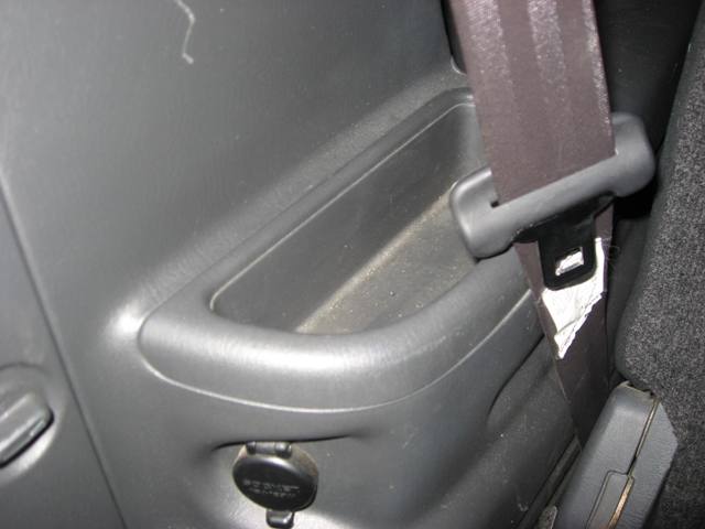

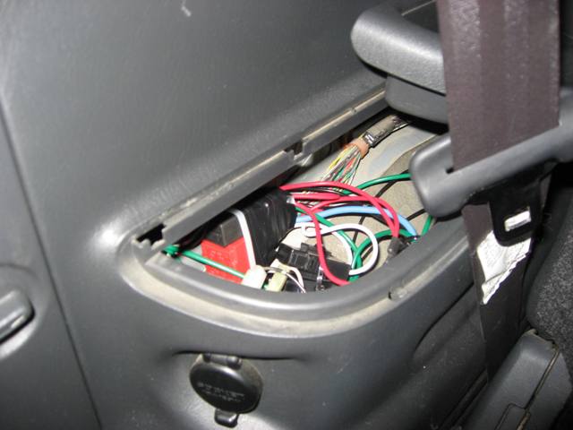

και καταληξανε πισω αριστερα για να γινουν οι συνδεσεις ρελε και ασφαλειεςΕικόνα
Εχω τα εργαλεια μαζι μου γιατι μου εχει μεινει μια καλη ρυθμιση,οι τιμη για αυτους τους προβολεις ειναι 110ευρω το ζευγαρι 15 ευρω ο καθε διακοπτης για ρελε δεν ξερω γιατι τους ειχα αλλα δεν πρεπει να κανουν πανω απο 10 ευρω και μερικα μετρα καλο (ενισχυμενο) καλωδιο.Οι συγκεκριμενοι προβολεις ΔΕΝ εχουν ουτε περνουν ταπες το αναφερω για οσους θελουν να ειναι ενταξει με την τροχαια,πρεπει κατι να κανω για αυτο το θεμα.Εικόνα

Οταν λες έβγαλες την εγκαρσια μπαρα το εκανες για να τρέξει απο κατω το καλώδιο?? βγαίνει εύκολα :?:
Δημοσιεύσεις: 11476
Δημοσίευσηαπό GEORGE.B » Κυρ Νοέμ 08, 2009 7:50 pm
dpol έγραψε:Αψογη περιγραφή και φωτοπαρουσίαση :D :D :D να σια καλά Γιώρφο βοηθάς πολύ τα όλα τα επίδοξα μαστόρια εδω μέσα φυσικά και εγώ μεσα σε αυτους.
Απορία :roll:
Δημητρη μου αυτο ηταν το πιο ευκολο μερος,εαν εχεις προσεξη οι μπαρες μας εχουν εμπρος και πισω κατι καλυματα ειναι κουμπωτα και βγαινουν με λιγο ζορι και με μια πλαστικη σπατουλα για βοηθεια, και μετα εχει δυο δεκαρακια παξιμαδακια εμπρος και δυο πισω και εφυγε η μπαρα και ναι την εβγαλα για να τρεξουν τα καλωδια κατω απο το σιριτι που ειναι κουμπωτο αλλα πρεπει πρωτα να βγει η εγκαρσια μπαρα :lol:
