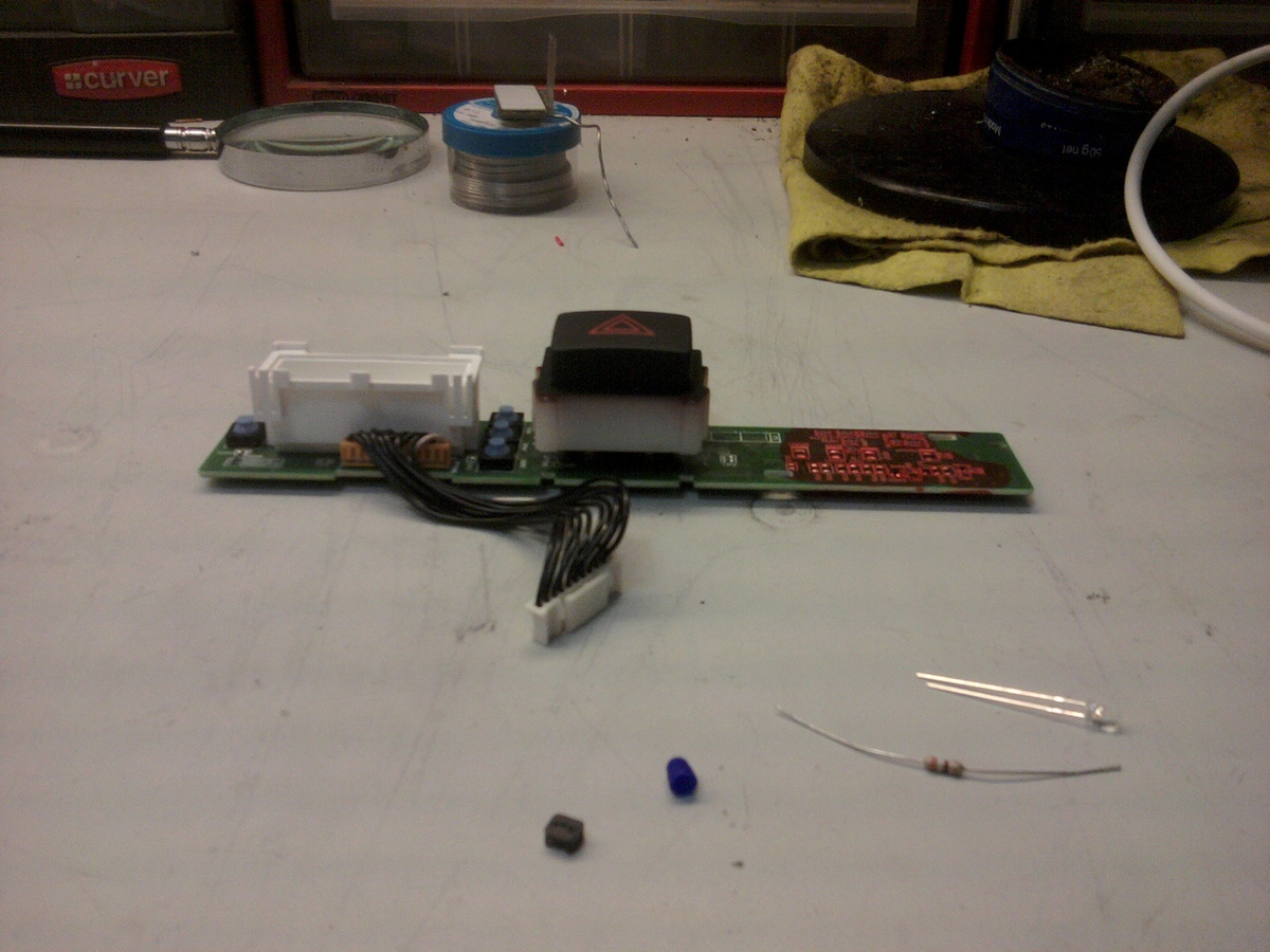

Οι <φίλοι> μας οι Γιαπωνέζοι , έχουν πιάσει και έχουν βάλει λαμπάκι πυρακτώσεως πίσω από το ρολόι . Οπότε ή <σπάει> το συρματάκι της λάμπας με αποτέλεσμα να το χτυπάμε , να κάνει επαφή και να ανάβει ή καίγεται και δεν ανάβει καθόλου . Το λαμπάκι αλλάζει , αλλά δεν είναι τόσο απλό ιδίως για κάποιον που δεν έχει πιάσει ποτέ πρίν κολητήρι στα χέρια του . Πρέπει για αρχή να βγούν όλες οι φύσες κάτω από τα μάυρα που φαίνονται στη φωτο του φίλου παραπάνω , μετά τα μάυρα που βλέπετε γίνονται δύο ξέχωρα κομμάτια .Ένα είναι αυτό με τα χειρίστρια του αρκουδιού κ.τ.λ. και ένα άλλο μεγάλο πλακέ το οποίο έχει και το ρολόι . Θα μου πέιτε λοιπόν so far so good so what ? . Για να αλλάξουμε λοιπόν το λαμπάκι κάνουμε τα κάτωθι : 1) Παίρνουμε το μεγάλο πλακέ κομμάτι και ξεβιδώνουμε τις τέσσερις χρυσές βίδες που υπάρχουν απο κάτω . 2) Το ανοίγουμε και ξεκουμπώνουμε την άσπρη φίσα που είναι προς την πλευρά του ρολογιού . Σε περιπτωση που αναρωτιέστε οι <φίλοι> μας οι Γιαπωνέζοι δεν έχουν φίσα που να κουμπώνει στην πλακέτα του ρολογιού .. . 3) Ξεκουμπώνουμε προσεκτικά μη σπάσουμε κάτι , το κοματάκι που έχει το ρολόι - ΠΡΟΣΟΧΗ έχει τέσσερα πυράκια για να πατιούνται το H , M , SET και η εναλαγή σε ρολόι η θερμοκρασία ΤΑ ΟΠΟΙΑ ΔΕΝ ΣΤΗΡΙΖΟΝΤΕ ΠΟΥΘΕΝΑ - και η πλακέτα του ρολογιού δεν στηρίζετε πουθενά . ΜΗΝ τα χάσετε για κανένα λόγο !!!. 4) Στη συνέχεια ξεκολάμε με κολητήρι πολύ προσεκτικά το LCD από την πλακέτα και τη βγάζουμε , κάτω από τη πλακέτα είναι το λαμπάκι . Οι <Φίλοι> μας γιαπωνέζοι μας σκέφτονται !! 5) Ξεκολάμε το λαμπάκι από την πλακέτα με προσοχή μην κάνουμε ζημιά και το παίρνουμε στο χέρι . 6) Βγάζουμε το λαμπάκι από τη μάυρη βάση που είναι και από την μπλέ καπότα που το έχουν ντύσει οι <φίλοι> μας οι Ιάπωνες . 7) Πάμε σε όποιο μαγαζί ηλεκτρονικών θέλουμε και παίρνουμε ένα ίδιο λαμπάκι . 8 ) Με το λαμπάκι στα χέρια ξεκινάμε και κάνουμε ανάποδα τα προαναφερθέντα δηλαδή κολλάμε τα πάντα στη πλακετα , κουμπώνουμε φίσες και συναρμολογούμε !!
Μετά από κανά τεσσάρι χρόνια που είχα βαρεθεί να το κοπανάω για να δουλέυει έβαλα LED με αντιστασούλα τις προάλλες - μπορείτε να το ζητήσετε στο μαγαζί ηλεκτρονικών ως εξής : LED με αντιστασούλα για 12 V - μιας και δεν είχα όρεξη να μου ξανακαεί σύντομα το λαμπάκι . Αν κάποιος σκοπέυει να το κάνει ας το πεί μιας και αλλάζει λίγο ο τρόπος που πρέπει να τα κολλήσει , θα το πώ πως να το κάνει .
Επίσης αν θέλετε στείλτε με π.μ. ενα mail να σας δώσω δυο φωτό να ανεβάσετε .
Το κόστος της επισκευής δεν ξεπερνάει το μισό ευρώ .

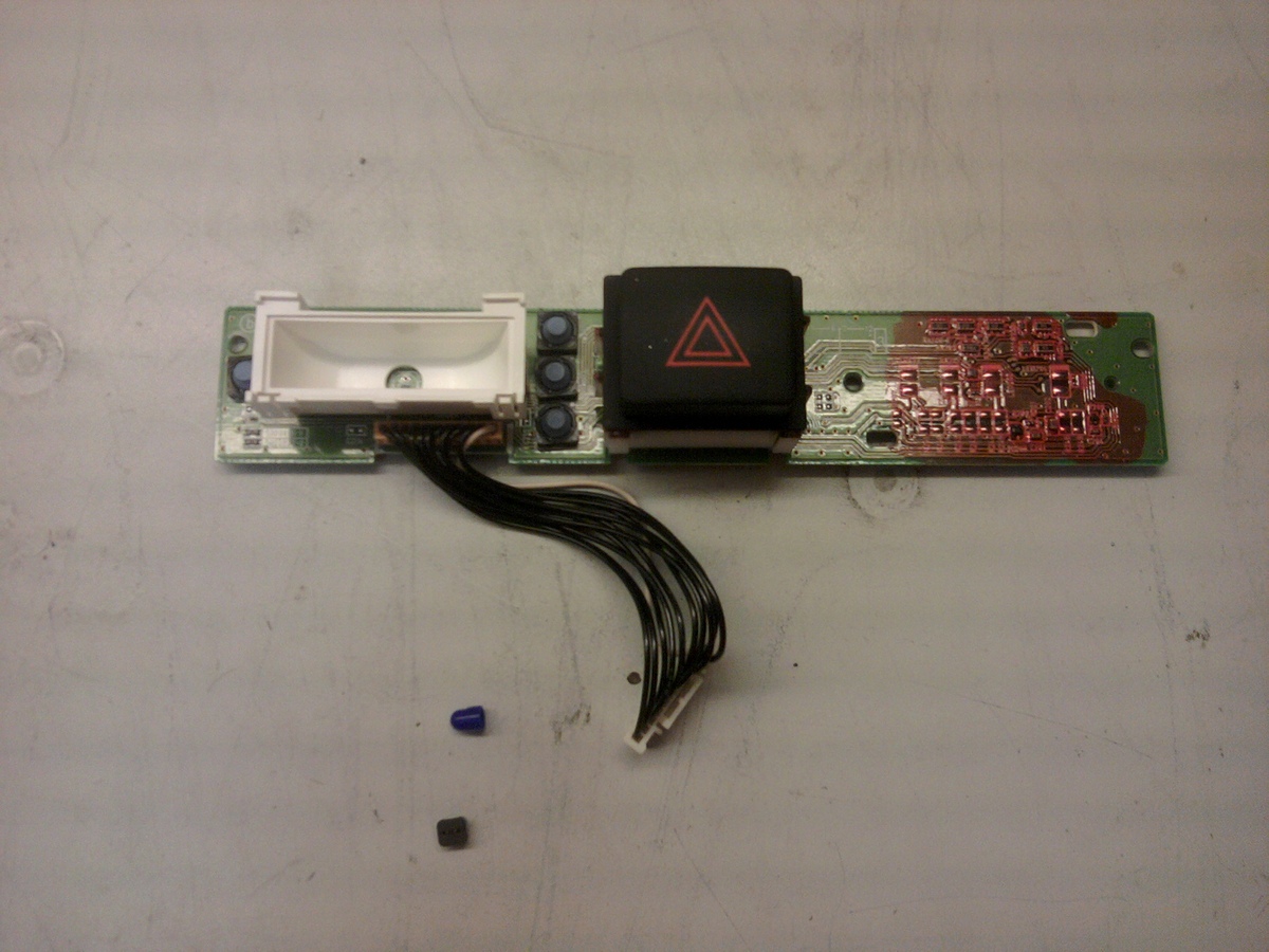

Λοιπόν, οι φωτό από το ρολόι του φίλου mprizolas :D
το LCD είναι ξεκολημένο πάνω
στη κόλληση στη πρώτη φωτό . Στη δέυτερη το καμμένο λαμπάκι είναι μέσα
στο άσπρο σκαφάκι
Ευχαριστούμε ;)
