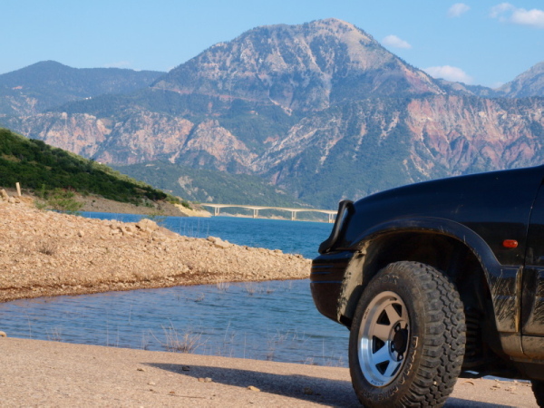

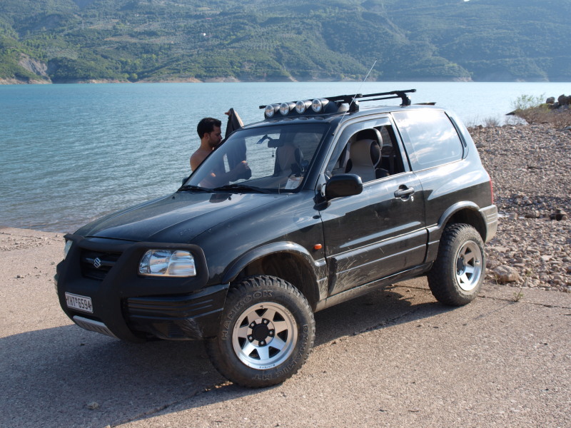

Αυτές απλά θέλω να ανέβω λίγο ακόμα σε υψος bl και φαρδος λαστικουΕικόνα

Δημοσίευσηαπό dpol » Τετ Σεπ 02, 2009 12:46 am
Ωραία ζάντα Δημήτρη, το εργαλείο έγινε super, εάν δεν σου κάνει κόπο γραψε και από που τις πήρες και πόσο ή στείλε pm.
Καλές βόλτες :D :D :D
