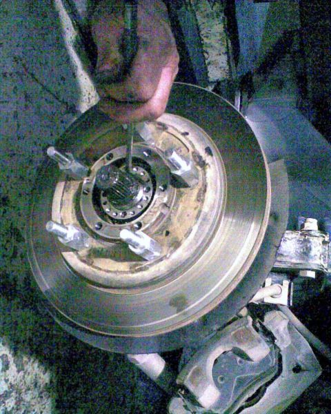

Δημοσίευσηαπό taxidriver06 » Παρ Δεκ 25, 2009 11:57 am

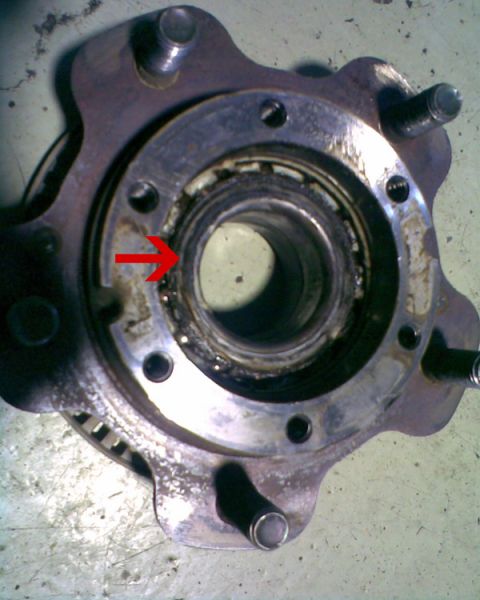

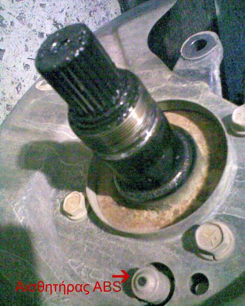

Οι φωτογραφίες που "χρωστάω" από την αλλαγή του μουαγιέν.
Αριστερά εξαγωγή με χρήση "ειδικού" εργαλείου και δεξιά το άκρο μετά την εξαγωγή, φαίνεται ο αισθητήρας του ABS :
ΕικόναΕικόνα

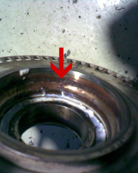

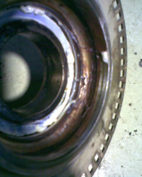

Το εσωτερικό ρολεμάν που είχε και το πρόβλημα, η βάση του είναι το μουαγιέν και δεξιά το εξωτερικό ρολεμάν :
ΕικόναΕικόνα

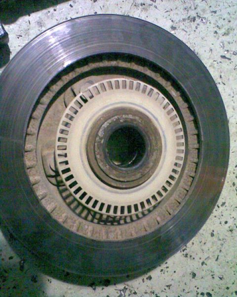

Άλλη μια που φαίνεται το εσωτερικό ρολεμάν και δεξιά το παλιό μουαγιέν, που φαίνεται και ο δίσκος του ABS :
ΕικόναΕικόνα

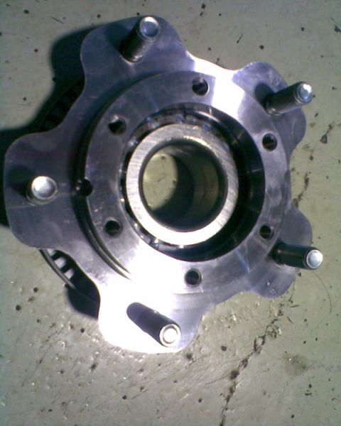

Και δυο φωτογραφίες του καινούριου :
ΕικόναΕικόνα
