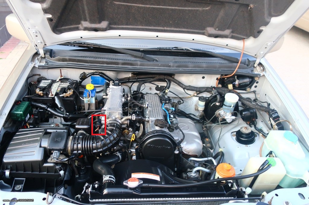

Είναι ο αισθητήρας μέσα στο κόκκινο πλαίσιο.(Η φωτογραφία δεν είναι δική μου)
Βγάζεις τη φίσα απο τον αισθητήρα. Αν το αυτοκίνητο στρώσει τότε φταίει ο αισθητήρας, αν όχι τοτε ψάχνεσαι για κάτι άλλο (πολλαπλασιαστής, μπουζοκαλώδια). Απλά είναι κάτι που ,μπορείς να το δοκιμάσεις άμεσα και μετά βλέπεις πως θα προχωρήσεις
