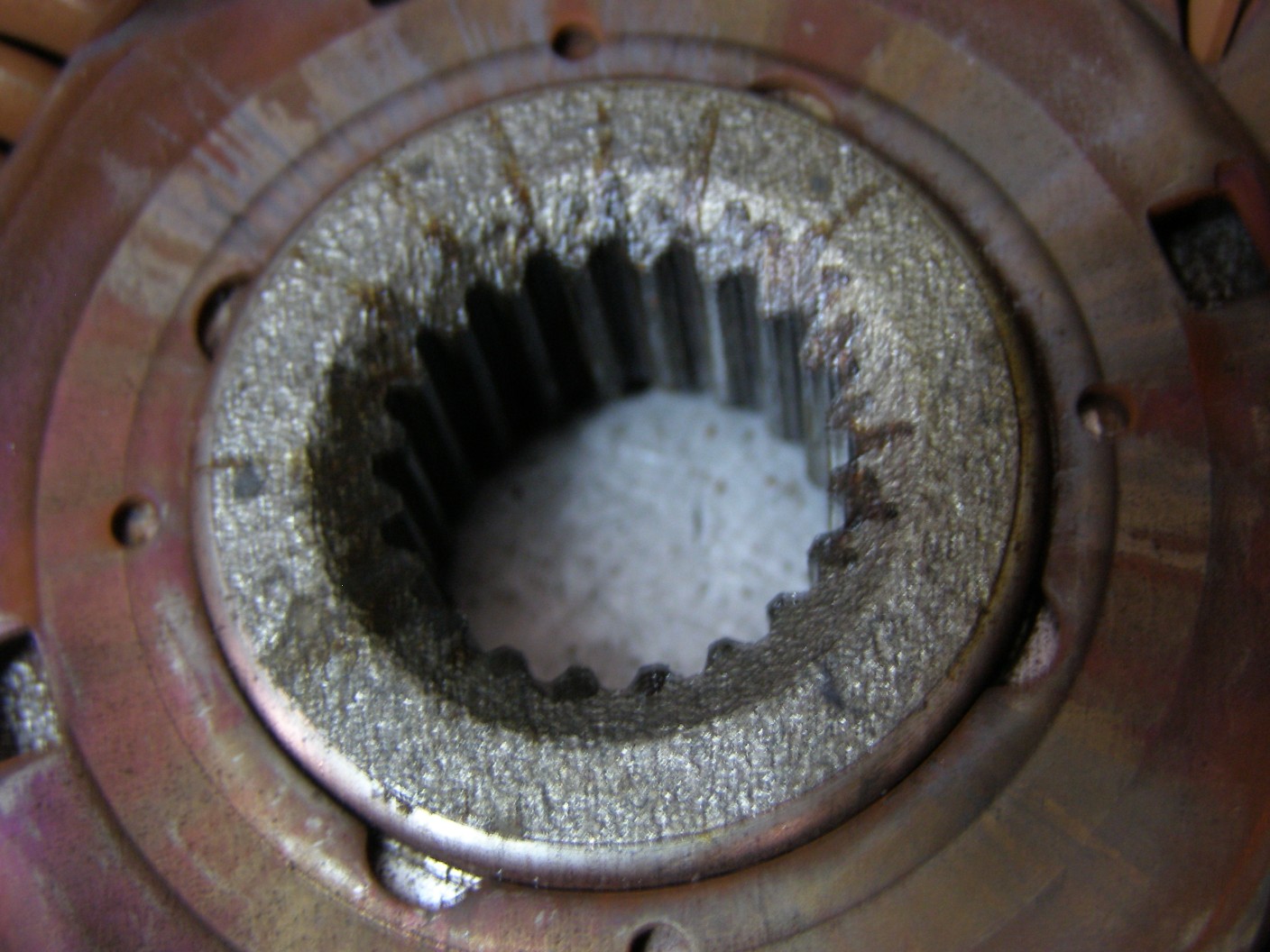

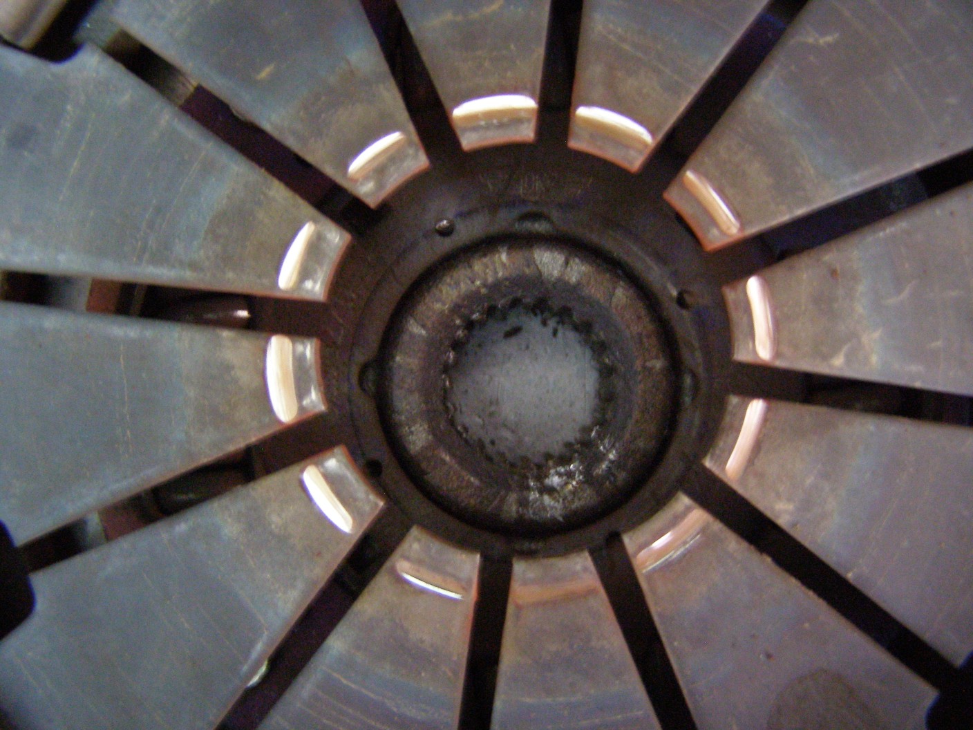

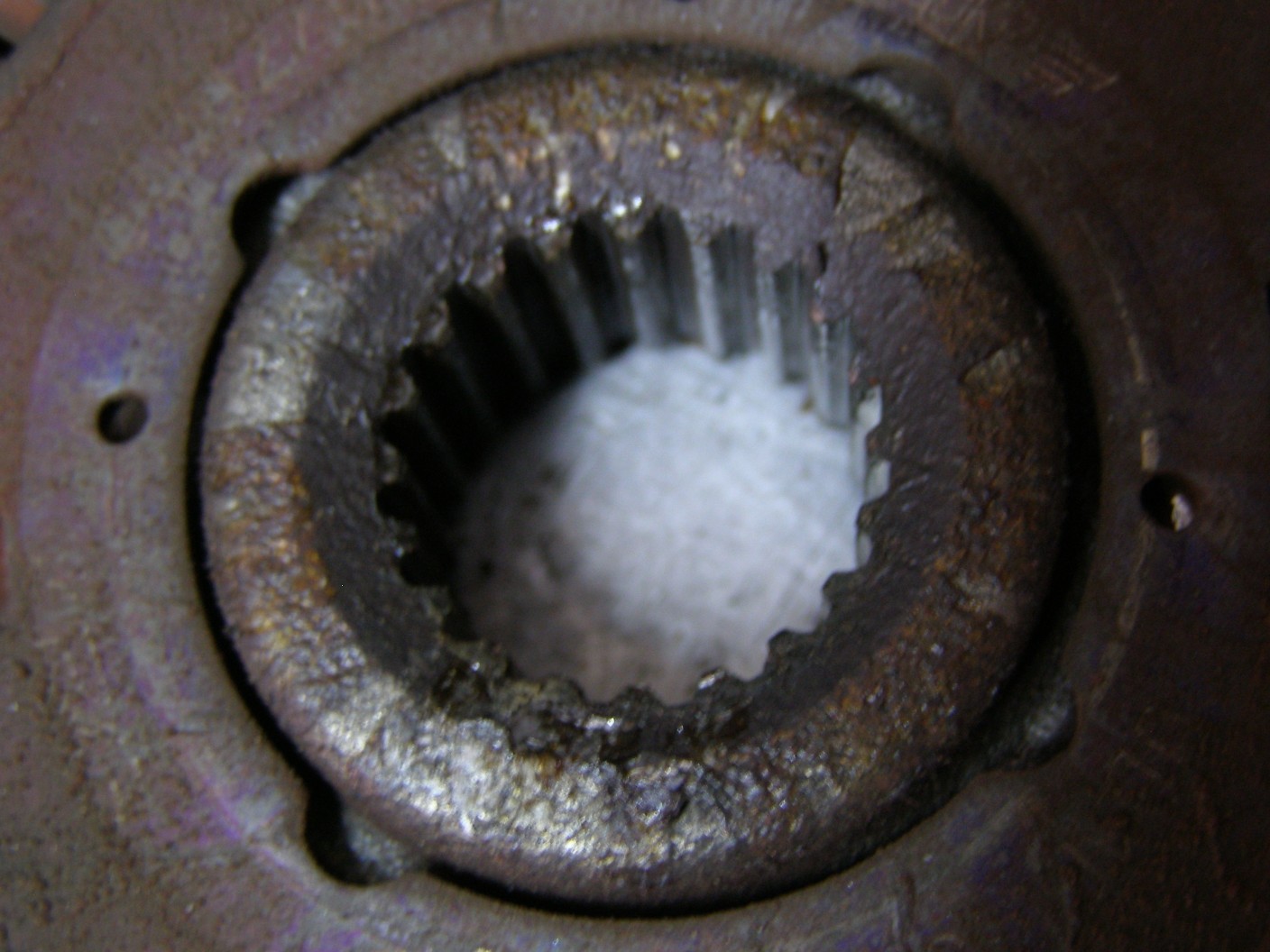

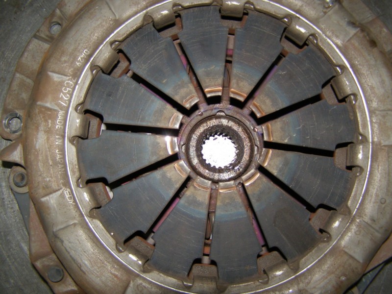

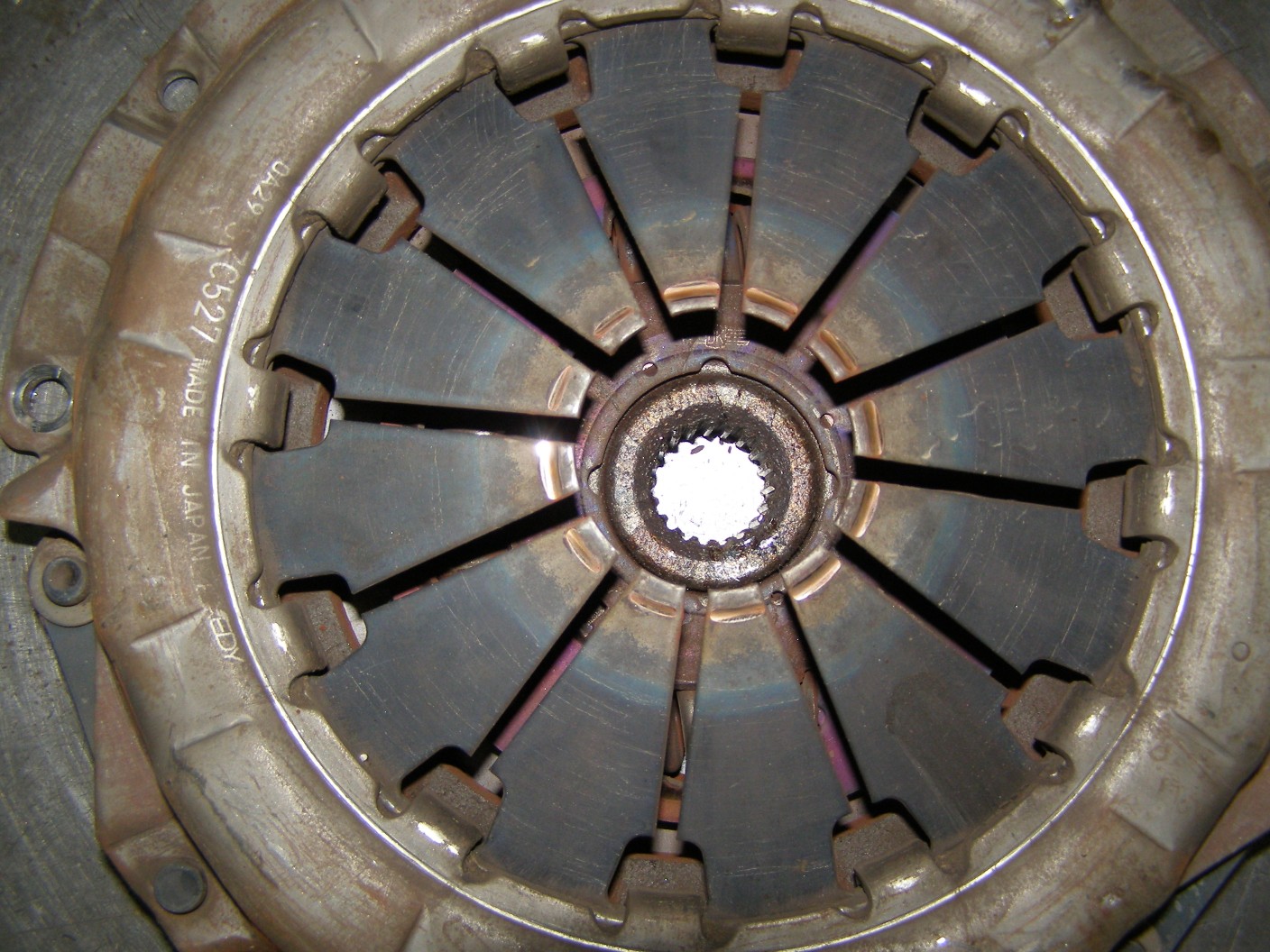

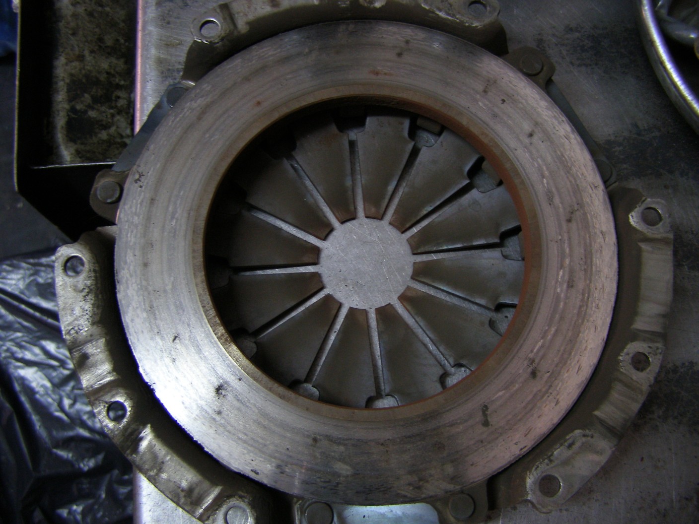

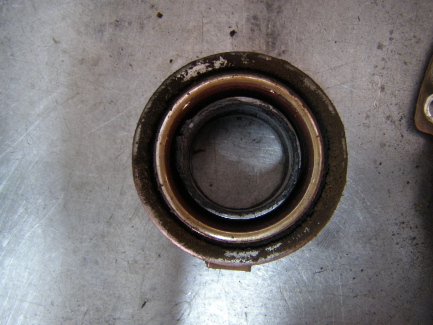

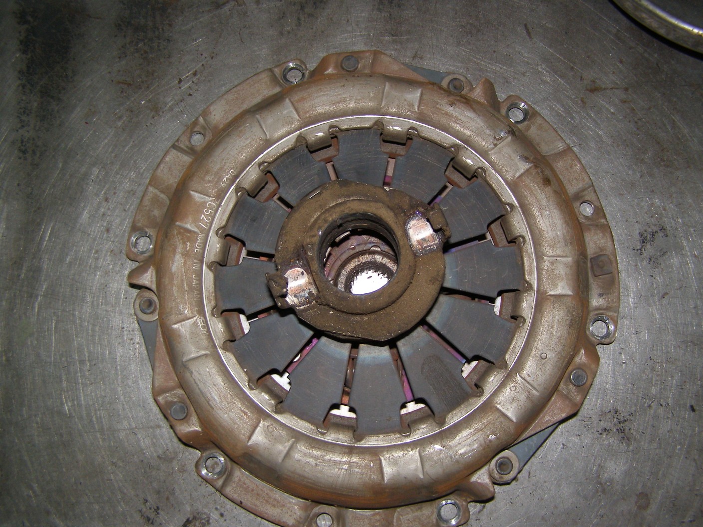

Κάπου στα μέσα του 2010 (στα 121200 χλμ) άλλαξα τον μαμά (που ΔΕΝ είχε φάει όλα τα ψωμιά του ακόμα, αλλά μιας και τότε έκανα κάτι ψηλώματα κλπ και για να μην ξανακατεβάζω σαζμάν λίαν συντόμως, είπα να τον αλλάξω πρόωρα κατόπιν προτροπής του μηχανικού τότε*) κι έβαλα EXEDY. Τον 10/2012 (στα 174545 χλμ) (δηλ 2 ετών δισκοπλατώ & δουλεμένο επί 53245 χλμ) τον άλλαξα γιατί κάτι δε μου άρεσε. Είχα κάτι θορύβους περίεργους, αλλά επειδή είχα κάνει και τα ψηλώματα κλπ δεν μπόρεσα να εντοπίσω ότι ο θόρυβος ήταν αμιγώς από εκεί, οπότε δεν μπορώ να τον κατηγορήσω. Η κατάστασή του όταν τον έβγαλα ήταν αυτή:
πλατώ με το ρουλεμάν (όπως είναι η διάταξή του φορεμένο)
ρουλεμάν (το γυαλιστερό "δαχτυλίδι" είναι αυτό που πατάει πάνω στα χτένια)
χτένια πλατώ και πίσω το καρέ του δίσκου που φωλιάζει στον πρωτεύοντα του σαζμάν. Δείτε πόσο βαθιά είναι τα σημάδια του ρουλεμάν!
και μια πιο κοντινή...
η πλάκα πίεσης του πλατώ
φωτό από την επιφάνεια και τα ελατήρια του δίσκου δεν έχω, όμως δείτε τη φωλιά του! Βλέπω μια ασυνέχεια του μετάλλου (ένα "κρακ") στις 1 ηώρα ή είναι η ιδέα μου;
η πίσω μεριά...
Είναι ή δεν είναι μάπα το κράμα του μετάλλου; Είναι ή δεν είναι ανακατασκευασμένος;; :think: :think: :think:
Δεν θα σας βάλω τώρα φωτό από το λουλούδι AISIN που έβαλα τότε, για να τις βάλω μαζί συγκριτικά και θα δείτε αν έχει κάνει 185 χιλ χλμ ή όχι!! ;-) :twisted: :twisted: :twisted: :twisted: :twisted:
