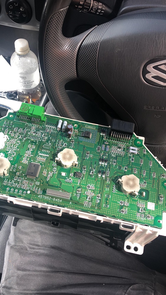

Επειδή έφτασα εγώ όμως μέχρι εκεί, προτείνω όσοι έχετε 2003 κ μετά GV να το επιχειρήσετε μόνο αν γνωρίζεται από ηλεκτρονικά κ ηλεκτρολογικά κ έχετε σταθερά χέρια .
Λοιπόν ξήλωσα το μισό ταμπλό, βρέθηκε ο λόγος, θα σας δείξω σε φωτό αργότερα έπαθα σοκ όταν το είδα κ όμως γίνεται!!
Προσοχή στα αμαξάκια που αγοράζετε παιδιά κ κυρίως σ αυτά που πουλάτε η ειλικρίνεια δεν έβλαψε ποτέ κανεναν.
Είμαι ολίγον εκνευρισμένος η αλήθεια είναι, θα δείτε και θα καταλάβετε .
Ευχαριστώ όλους για την βοήθεια :D

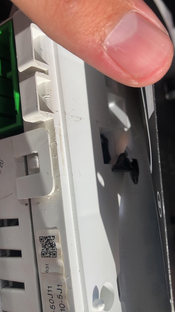

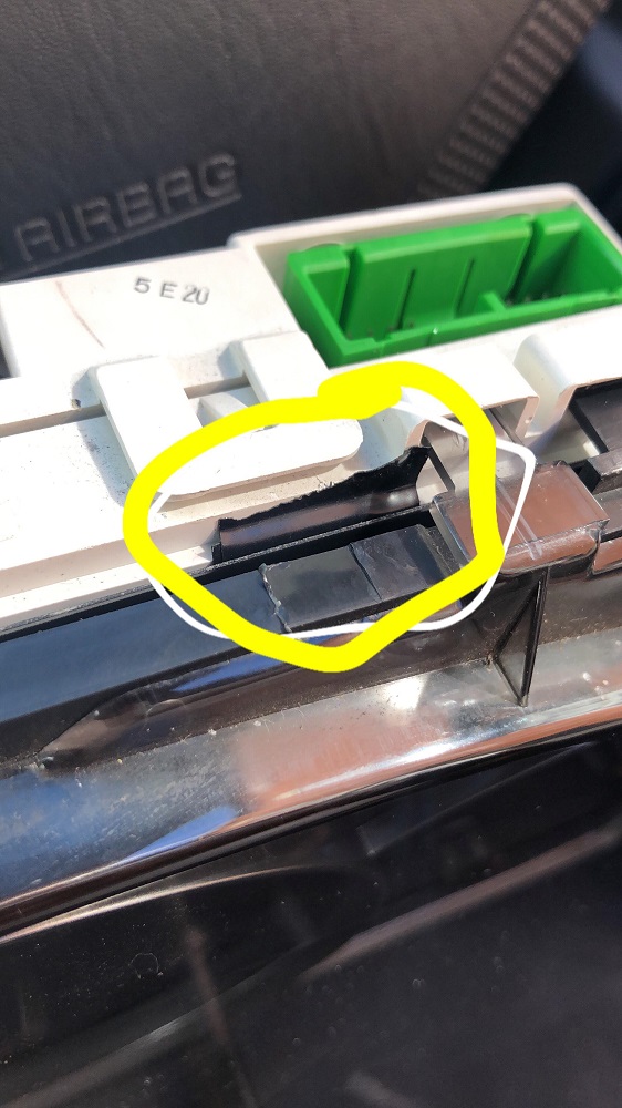

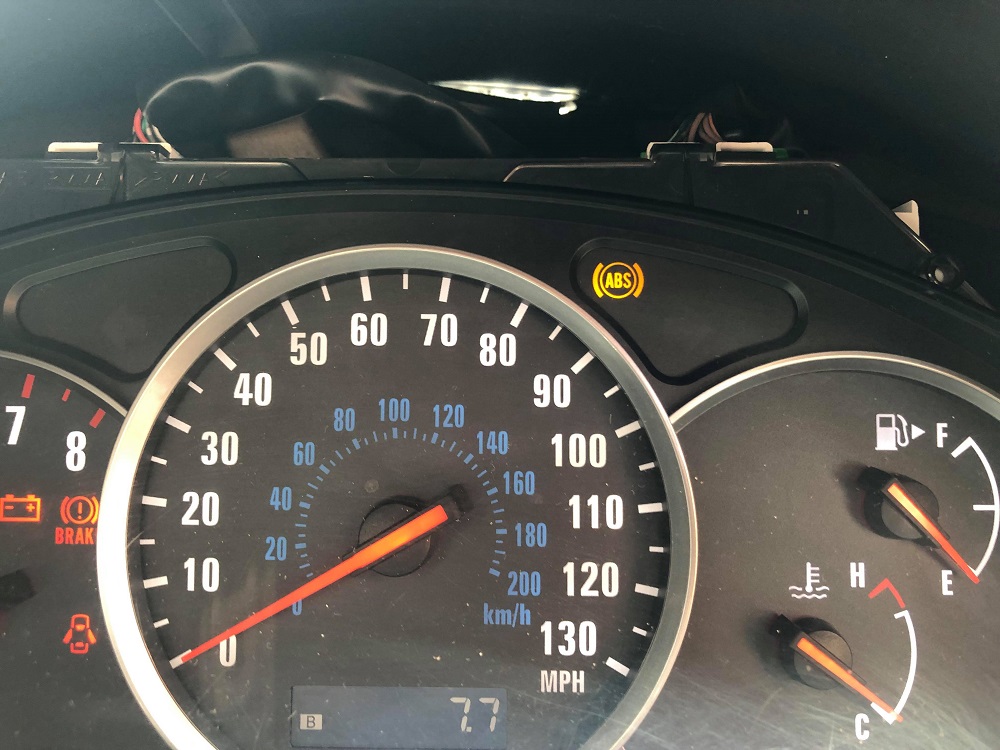

'Οπως έγραψα και νωρίτερα το πρόβλημα της λάμπας λύθηκε αφου ξήλωσα το μισο ταμπλο. Ό πίνακας οργάνων στα 2003 και μετά μοντελα είναι LED οπότε οι λάμπες ΔΕΝ αλλάζουν, όπως οι λάμπες σε παλαιότερα μοντέλα :!:
Ο λόγος για τον οποίο δεν έβλεπα την λυχνία του ABS να ανάβει καθόλου, ήταν αυτος
κάποιο κ@ λο χεράκι το είχε σφραγίσει απο μέσα με στρώματα ταινίας :oops: :oops: , για να φτάσουμε μεχρι εκεί βεβαια ξηλώθηκαν όλα, ανοίχτηκε ο πίνακας (προσοχή μεγάλη εδω αν δεν γνωρίζουμε δεν το πειράζουμε) ελένχθηκε και η πλακέτα, ευτηχώς όλα μια χαρά τώρα, έχω και τα λαμπίονια μου :lol: :lol: μεχρι να βάλω καινούριο αισθητήρα.
ΑΑ και να μην ξεχάσω η θύρα obd2 με το διαγνωστικό δεν έδειχνε κανέα σφάλμα στο abs, κοινώς δεν το βλέπει γι αυτο λοιπόν προσοχή όταν αγοράζετε μεταχειρισμένα αυτοκίνητα.... ΜΟΝΟ το διαγνωστικό της SUZUKI το βλέπει και αυτο πάλι όχι απ την θύρα obd2, αλλα το γεφυρώνουν σε μια άλλη θύρα κάτω απ το τιμόνι που δείχνει φάσματα.
Τέλος η διαδικασία για να φτάσουμε μεχρι το πίνακα απαιτεί λυσιμο 3 βίδες για το πλαστικο που είναι στα γόνατα μας, ξεκούμπωμα το πλαστικο με το μαλακό, λύσιμο 2 βίδες στο μαύρο στφάνι και αλλες 2 μέσα.
Το πώς λύνουμε το πίνακα έυχομαι να μην να το χρειαστεί κανείς :D

Αυτά είναι! Βγαζεις μια μονωτική (που είχε βάλει ένας παλιο :gay-color: αγγλάκος) και ξαφνικά έχεις ABS! :happy-smileyinthebox:
