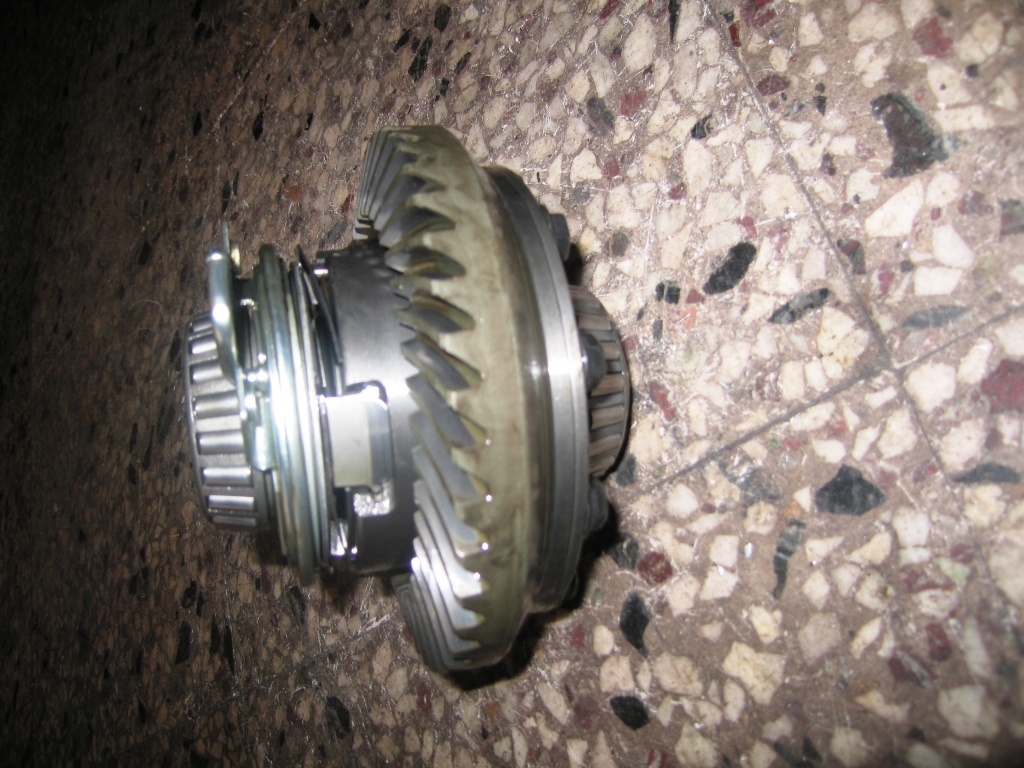

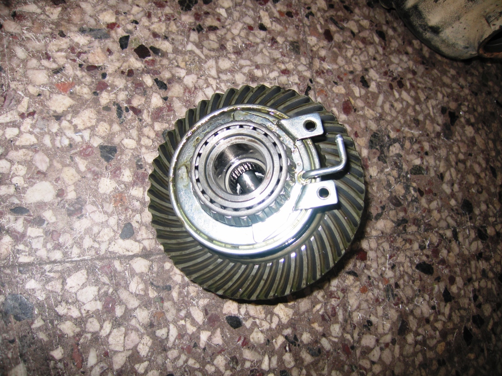

Δημοσίευσηαπό KON.GV » Τρί Φεβ 23, 2010 9:03 pm
προχτές που έλυσα το καβούκι διαπιστωσα οτι το gv μου φοράει τα χοντρά ημιαξόνια με 26δοντους πλανήτες. :wink: ευχαριστα νέα.παρτε μάτι πως είναι και το εμπρός γκρουπάκι και ιδίως να λυθούν και οι απορίες με τι σύστημα εμπλέκετε η τετρακίνηση εμπρός. :wink:
το δικό μου γκρουπάκι μετά από 95χιλ χλμ.(χαρτί) και ο σταυρός στον εμπρός κεντρικό είναι σε κάλό δρόμο. :wink:
να πω ότι και το καβούκι μαμά είναι στοιβαρό και βαρύ....και αυτό σε άριστη κατάσταση. :wink:

Δημοσίευσηαπό dpol » Τρί Φεβ 23, 2010 9:08 pm
Κατι μου θυμιζει αυτο το πάτωμα :think: :think: :think: :D

Δημοσίευσηαπό KON.GV » Τρί Φεβ 23, 2010 9:11 pm
είναι σήμα κατατεθέν.....είπα να βάλω από κάτω ύφασμα αλλά δε βαριέσαι... :lol: :lol:

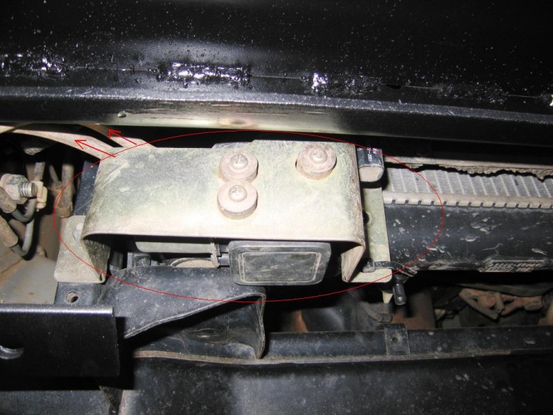

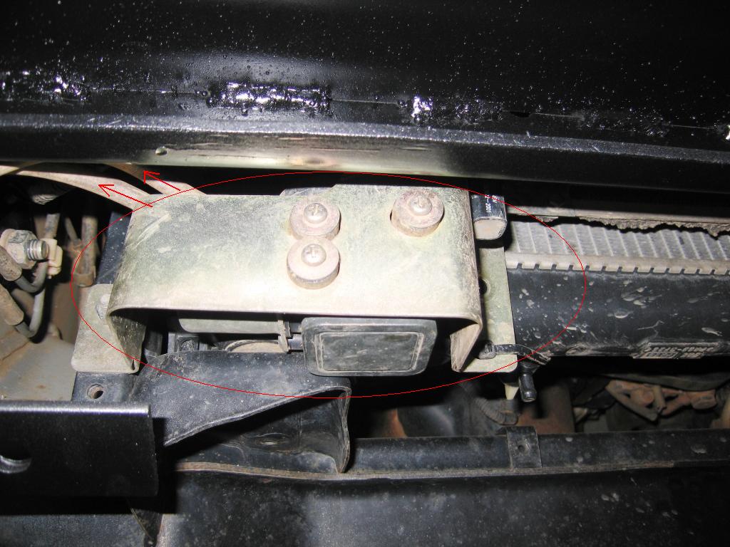

Δημοσίευσηαπό KON.GV » Κυρ Μαρ 07, 2010 7:26 pm
Να και το κομπρεσέρ που παρέχει αέρα στο εμπρός γκρουπάκι και το εμπλέκει σε κίνηση όταν επιλεγουμε 4Η η 4L.Βρίσκεται στον εμπρός προφυλακτήρα(πίσω μεριά) στην μεριά του συνοδηγού.
θέλει προσοχή και προστασία γιατί στο δικό μου γκρουπάκι όταν το ελυσα ξέρναγε λάσπες....που σημαίνει ότι η αντλία ρούφηξε εκτός από αέρα και λάσπη και τα πρόώθησε στο τύμπανο μέσα στο εμπρός γκρουπάκι.
με το εμπρός μπλοκέ θα καταργηθεί το κομπρεσεράκι και θα βουλώσει το σωληνάκι εισαγωγής αλλά τα γράφω για τους υπόλοιπους να προσέχουν.... μην αποκτήσουν χλωρίδα. :wink:

Δημοσίευσηαπό harijohn » Κυρ Μαρ 07, 2010 9:59 pm
Η λάσπη το νερό και ίσως και κάποιο μικροχτύπημα στον προφυλακτήρα μπορεί να το καταστρέψει και να μην λειτουργεί-κουμπώνει καθόλου το μπροστά διαφορικό.220Ε στην αντιπροσωπεία 100Ε μεταχειρισμένο

Δημοσίευσηαπό KON.GV » Δευτ Μαρ 08, 2010 10:59 pm
Ευτηχώς για εμένα με το εμπρός μπλοκε πέρα από μερικά άλλα θετικά θα καταργηθεί το κομπρεσεράκι και δεν θα έχω έννοια αν βουλωσε ή όχι.... :wink:
πάντως το σύστημα θέλει προσοχή και κανείς δε στο αναφέρει γιατί προφανώς υπάρχει άγνοια.... :idea: :idea:

Δημοσίευσηαπό harijohn » Τρί Μαρ 09, 2010 3:51 pm
Σίγουρα θέλει προσοχή και υπάρχει και η περίπτωση εκτός από την ολική καταστροφή να υπολειτουργεί αντι πχ για 10δευτ. για να κουμπώσει να δουλεύει μόνο 3 ή 5 και να μην κουμπώνει και να νομίζεις ότι είναι ΟΚ και να σου σπάσει τα νεύρα. Να ξέρετε επίσης ότι υπάρχει ειδικό μηχανημα που το βάζεις στο σωληνάκι αυτό της υποπίεσης και σου δείχνει αν το διαφορικό σου δουλεύει σωστό για να μην το ανοίγεις τζάμπα
