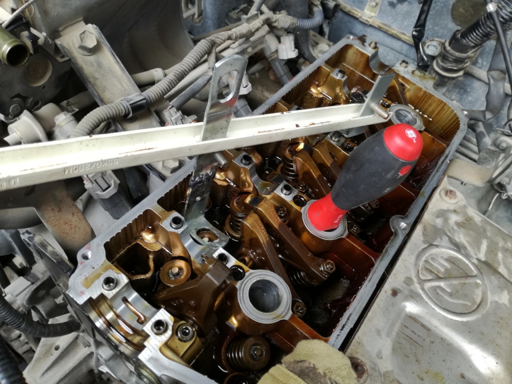

Μετα απο μετρηση συμπιεσης ειμαστε σε πολυ καλα επιπεδα οι τιμες στα 13 bar με ελαχιστη αποκλιση απο κυλινδρο σε κυλινδρο. Επομενως θα παω στη λυση μονο για τσιμουχακια με τον τροπο που προανεφερα και ο Θεος βοηθος..

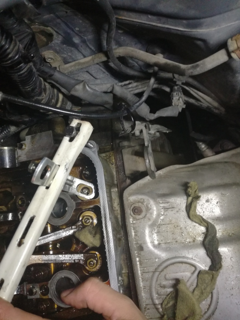

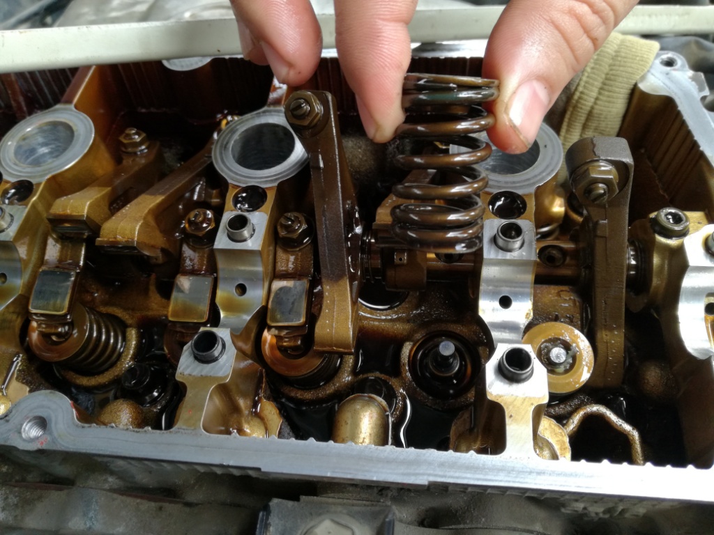

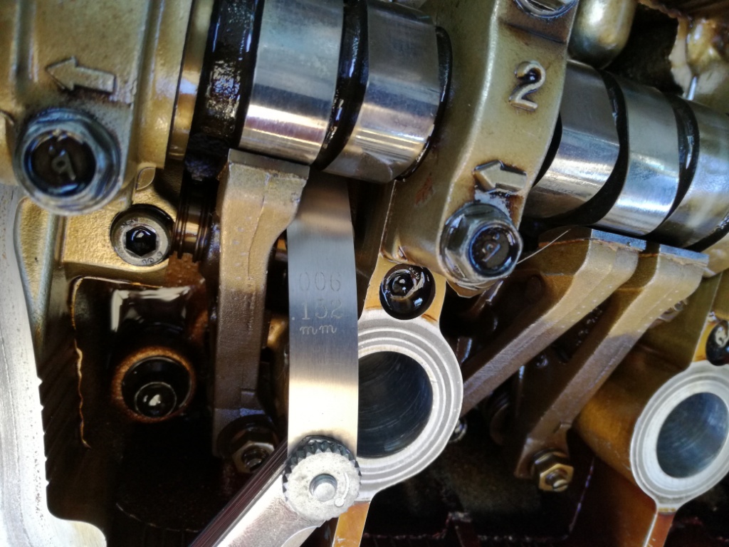

Εγινε τελικα η αντικατασταση στα τσιμουχακια των βαλβιδων με ενα εργαλειο πατεντα που μας εσωσε και μας εκανε τη δουλεια πολυ ευκολη. Να σημειωσω οτι δε χρειαστηκε να βγει η πιανολα διοτι δεν εμποδιζε καθολου . Τσεκαραμε και το διακενο το οποιο ηταν μια χαρα.

Δεν ξέρω τι λέτε πιανόλα, αλλά εγώ πιανόλα δεν βλέπω διότι έχει εκκεντροφόρο επί κεφαλής.
Αφού ο τεχνικός το κατάφερε μέσον πατέντας έχει καλός. Μένει να φανεί πλέον αν μειωθεί η κατανάλωση λαδιού.

stelios8ess έγραψε:Δεν ξέρω τι λέτε πιανόλα, αλλά εγώ πιανόλα δεν βλέπω διότι έχει εκκεντροφόρο επί κεφαλής.
Μπραβο στον μαστορα για τον εξορκεα που σκεφτηκε! :clap: :clap:

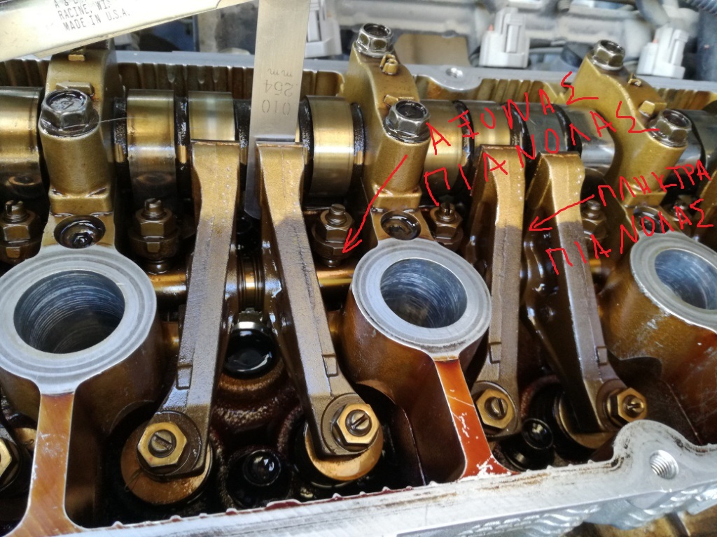

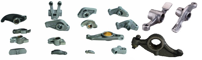

Στελιο μεταξυ των εκκεντρων του επικεφαλη εκκεντροφορου αξονα(δεν εχει ωστηρια ή καλαμια) και βαλβιδων (μανιταριων που λεμε εμεις οι μηχανικοι) παρεμβαλεται η πιανολα ή πληκτρα ή rocker arm (λεγεται ετσι διοτι μοιαζει με τα πληκτρα του πιανου),αυτο βλεπω,εσυ τι εννοεις; :think:
Re: Τσιμουχακια βαλβιδων
Δημοσίευσηαπό stelios8ess » Πέμ Δεκ 14, 2017 12:42 am

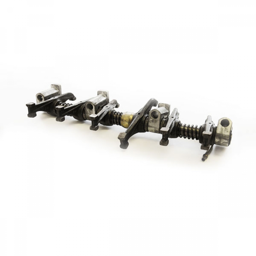

Για μένα πιανόλα είναι αυτό στην φώτο. Το είχανε μηχανές που δεν είχαν εκκεντροφόρο επί κεφαλής.
Η πιανόλα έπαιρνε εντολή από ωστήρια (βέργες) που με την σειρά τους έπαιρναν εντολή από τον εκκεντροφόρο
που βρισκόταν στο μέσον κάπου του κινητήρα. Αυτά που μου δείχνεις στην φώτο που έβαλες, τα λέγαμε κοκοράκια
εμείς οι παλιομηχανικοί. :D

Ευχαριστω παιδια για τα καλα σας λογια. Η πατεντα εργαλειο που εκανα εγινε με υλικα που ειχα στο σπιτι.. με την ευκαιρια αλλαχτηκαν προληπτικα το oring απο τον αισθητηρα εκκεντροφορου, η τσιμουχα μπροστα συτην τροχαλια του εκκεντοφορου, φλαντζα καπακιου με τα 4 στρογγυλα λαστιχακια που ειναι για τα μπουζι.

Προφανως δεν διαβασες με λεπτομερεια οσα εγραψα Στελιο πιανολα ή Πληκτροφορέας λεγεται ολη η ομαδα των πληκτρων...στο τελος την κολοκυθια θα παιξουμε. :lol: :lol:
Οποτε στην εικονα τι βλεπουμε;Πιανολα με επι κεφαλη εκκεντροφορο(χωρις ωστηρια)
Λεγονται και κοκορακια οπως πολυ σωστα ειπες,πες μας και το γιατι ομως;
