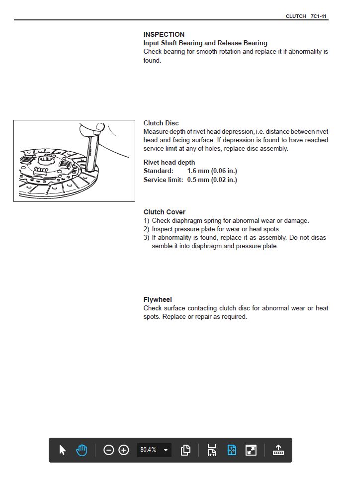

Πάντως για να πούμε την αλήθεια, αν δείτε έχει φαγωθεί πάρα πολύ σε κάποια σημεία ήταν εντελώς φαγωμένα τα διάκενα από το υλικό τριβής του....
Έπρεπε να τον είχα αλλάξει από τα 120.000km θεωρώ μιας και το Service Manual λέει ότι "μαμά" τα διάκενα είναι 1.6mm και χρίζει αντικατάστασης όταν γίνουν 0,5mm :whistle:
Edit: εντύπωση μου έκανε το γεγονός ότι δεν ένοιωθα πατινάρισμα, μάλιστα πότε-πότε το δοκίμαζα, έβαζα 1η και άφηνα μόνο συμπλέκτη χωρίς γκάζι και το αμάξι ξεκινούσε, δεν έκανε ούτε καν κομπιάσματα για να πάει να σβήσει... Βέβαια τώρα με τον νέο δίσκο φεύγει με περισσότερο "νεύρο" στην ίδια δοκιμή....
