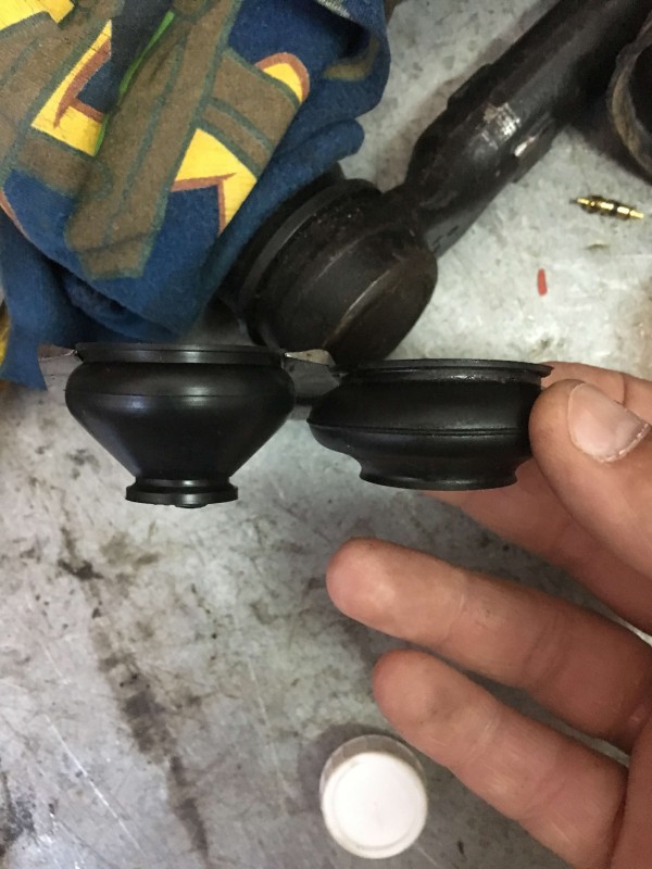

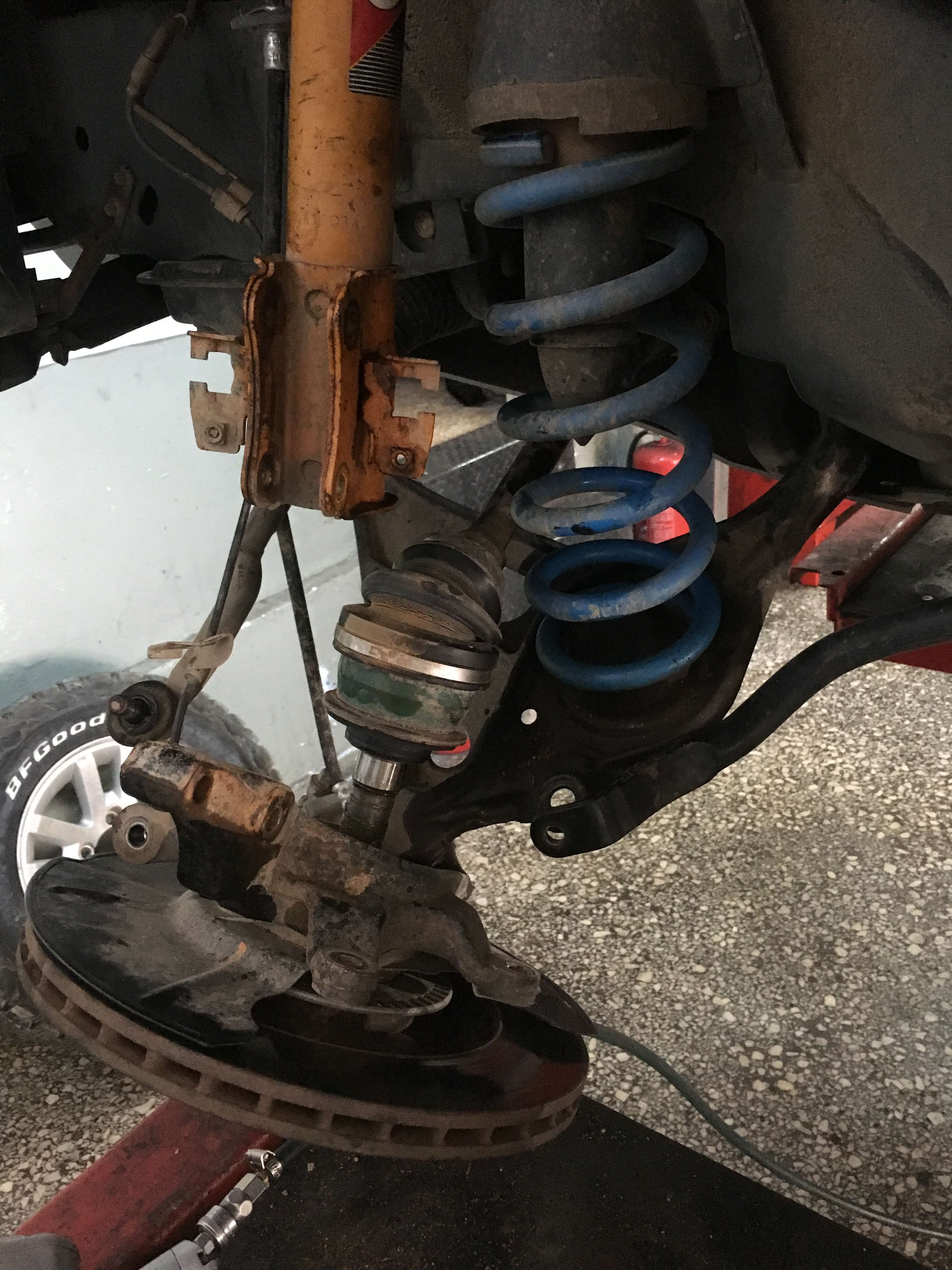

Το λοιπόν, η αλλαγή έγινε :D
Την φούσκα την πήρα από τον Ν.Δ.ΜΑΡΚΟΥΤΣΑΣ, Λεωφ. Αθηνών 44, τηλ. 2105235531
έχει και άλλα σε διάφορες διαμέτρους, ένα πάγκο γεμάτο είδα :mrgreen:
Κόστος υλικού: μηδαμινό, πήρα και καβάντζα :mrgreen:

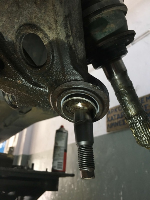

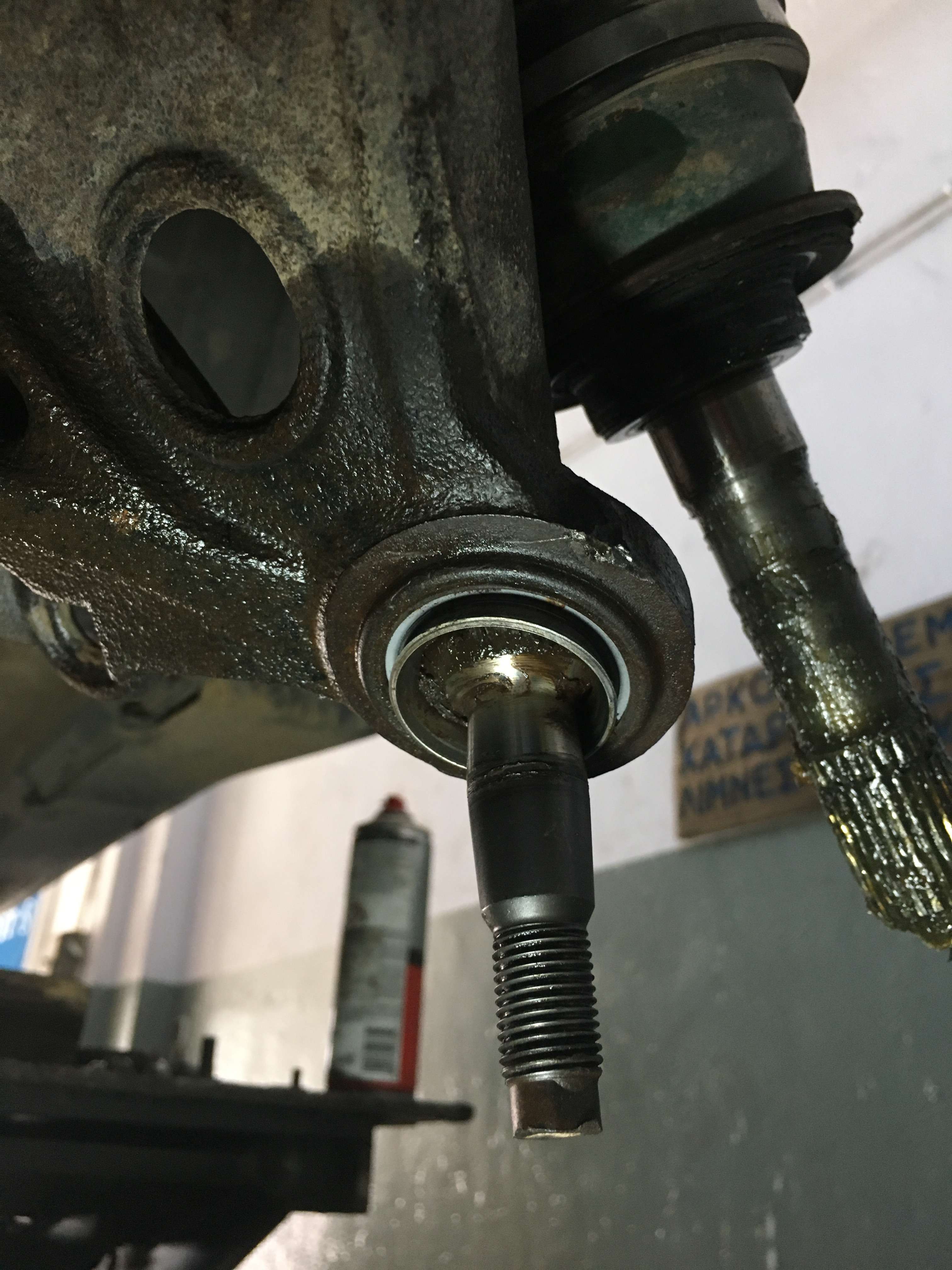

Όλο το μανίκι είναι η εργασία, αφαιρούνται τα πάντα!
Το μπαλάκι, είναι σε άψογη κατάσταση!
Καθαρίστηκε και μπήκε νέο γράσσο

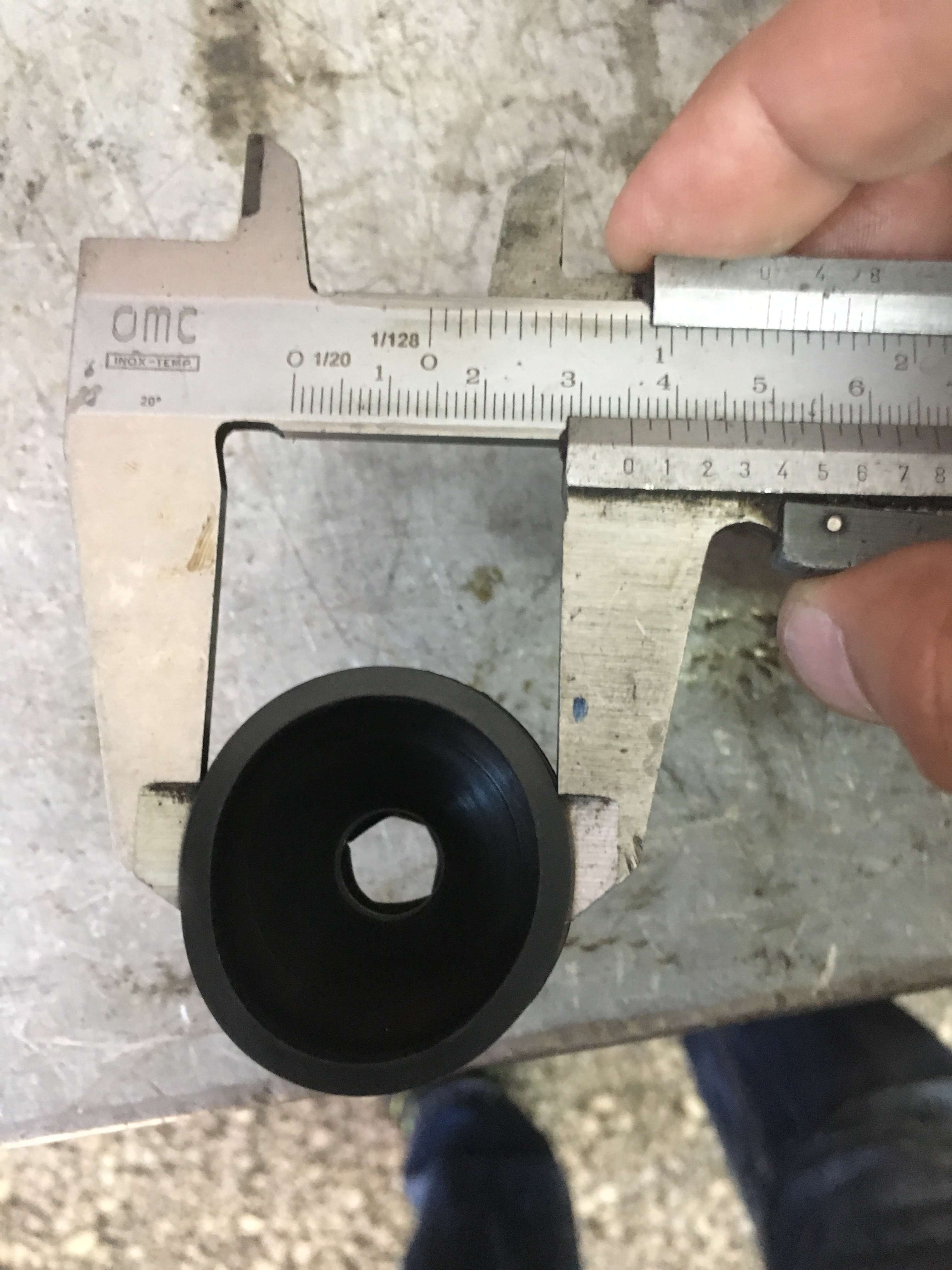

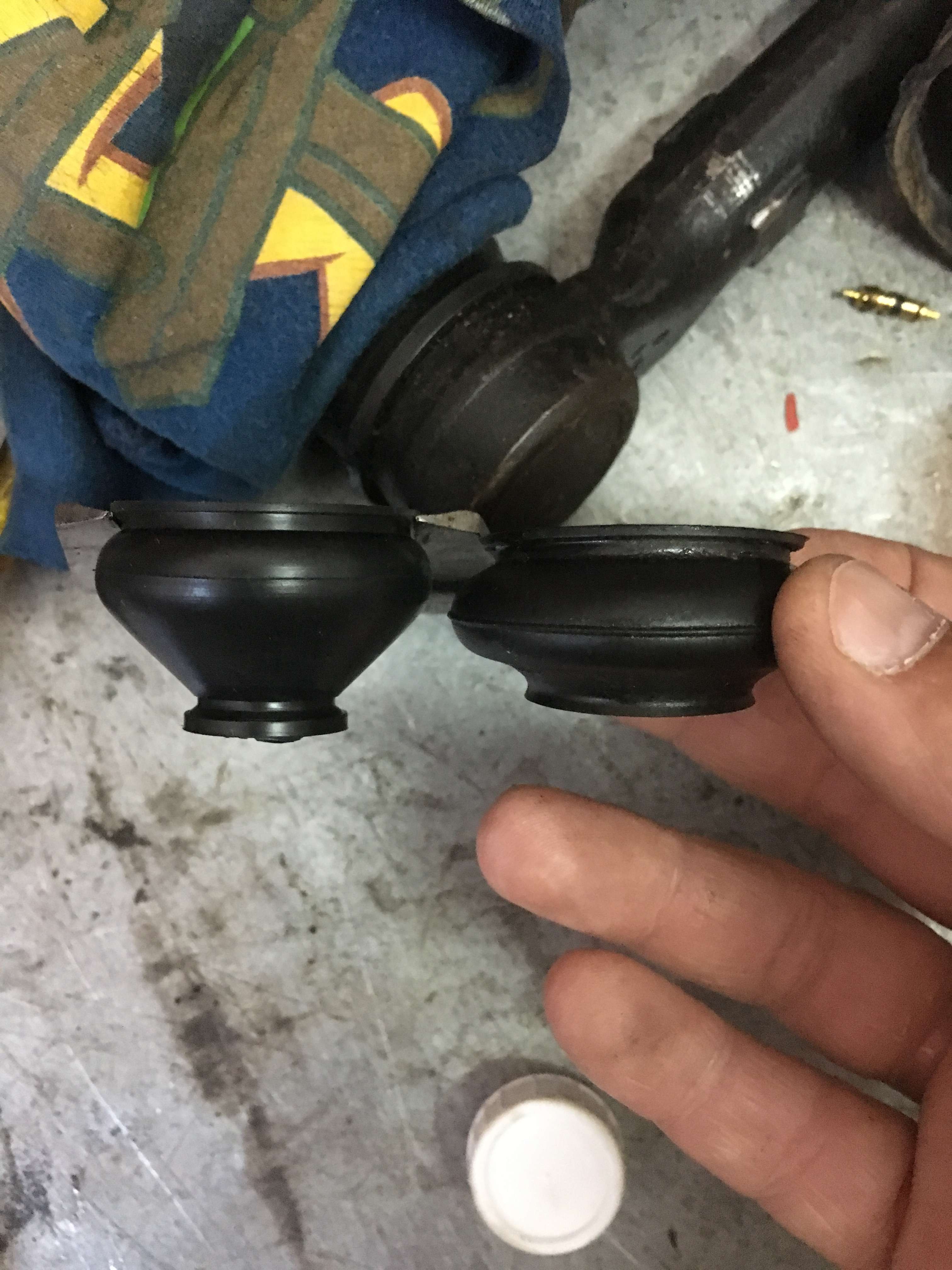

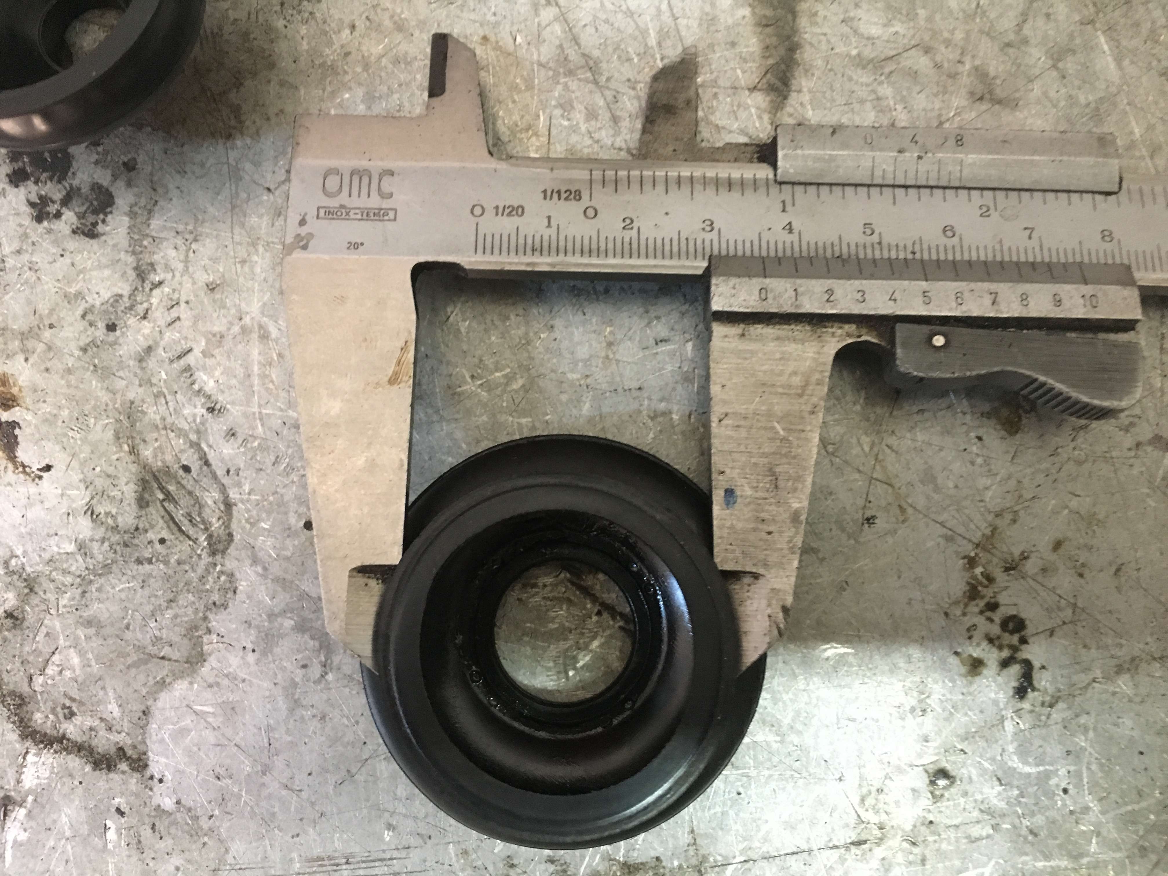

Το γνήσιο, διάμετρος 35mm

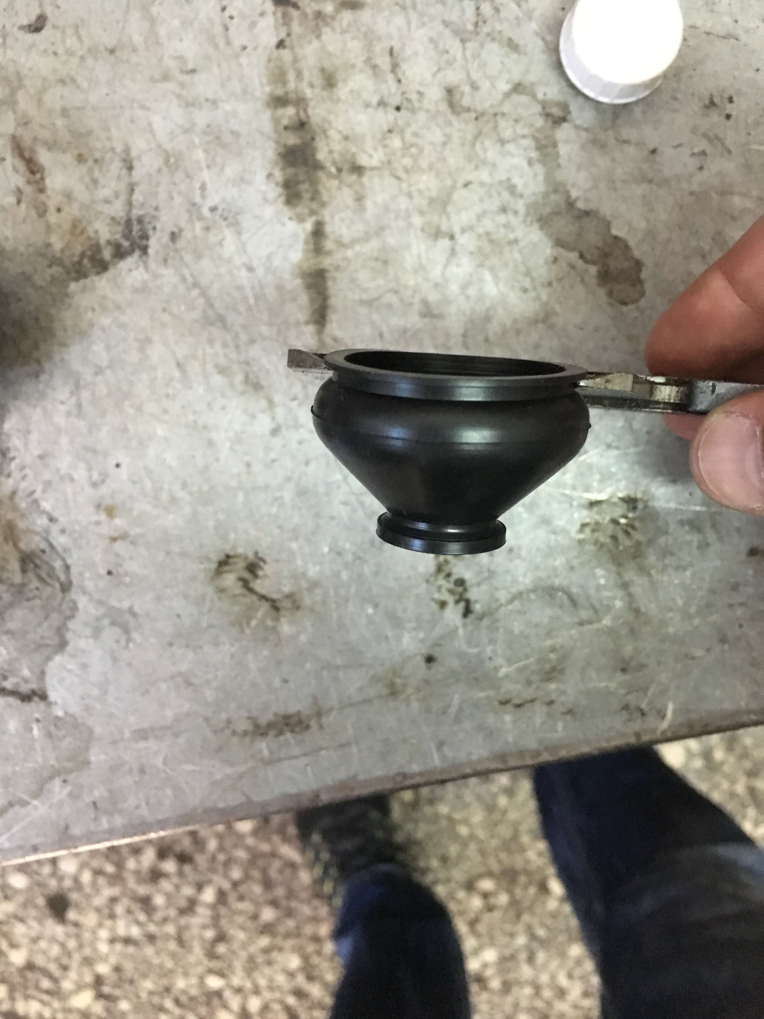

Το νέο εμπορίου, ίδια διάμετρο
Σημασία έχει μόνο η πάνω τρύπα, για να θηλυκώσει σωστά με το ελατήριο συγκράτησης στην πατούρα που έχει στο ψαλίδι
Η κάτω τρύπα είναι μικρότερη αλά "ανοίγει" όταν το περνάμε στο μπαλάκι
Αυτή η διάμετρος μετρήθηκε
Σύγκριση παλιό με νέο

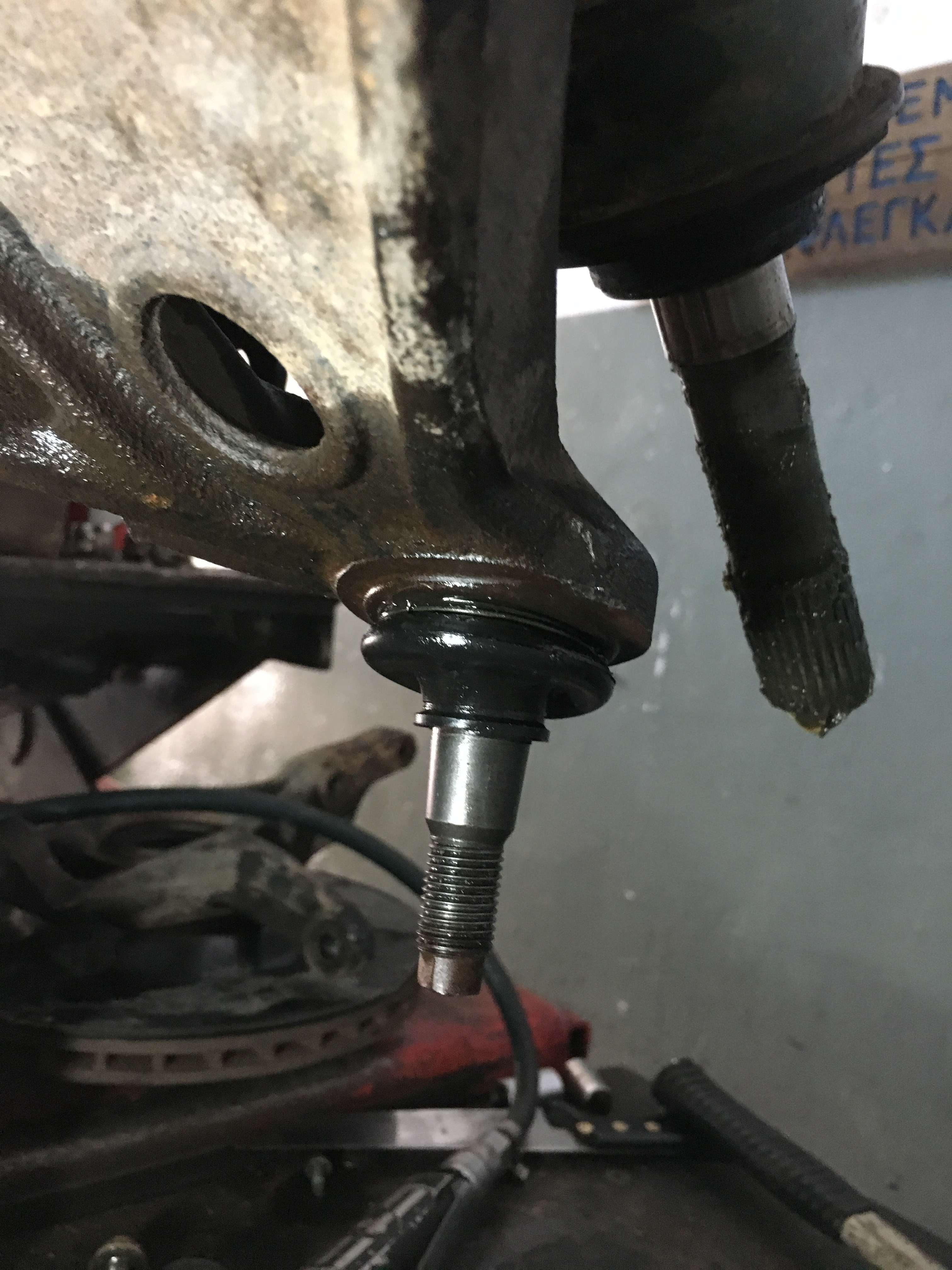

Τοποθετημένο
Η εργασία έγινε στην
Γιατρευτήκαμε κι από αυτό, πάμε γι' άλλα :ugeek:
