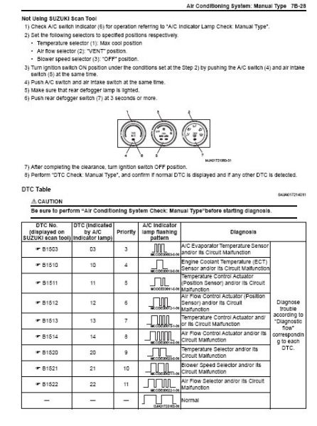

Κάποιες φορές, άσχετες μεταξύ τους ως προς την ώρα και συνθήκες μου αναβοσβήνει το λαμπάκι του A/C... Δεν ξέρω τι σημαίνει, αλλά είχα βρει παλιότερα (που μου το είχε ξανακάνει (εδώ και κανά χρόνο δεν μου το έκανε, αλλά τις προηγούμενες μέρες το ξαναεμφάνισε...) αυτό:
The A/C light will flash if there is a fault code stored in the A/C system.
Here is a page from the shop manual with a list of the possible codes..
The info on the page is to clear the code, so follow this procedure to pull the code without a scanner and use the page below to see what the code is:
Not Using SUZUKI Scan Tool
NOTE
In case of malfunction of temperature selector, blower speed selector and air flow selector, the
following procedure can not be used. However, SUZUKI scan tool can be used to check DTCs.
1) Check A/C switch indicator (6) for operation referring to “A/C Indicator Lamp Check: Manual Type”.
2) Set the following selectors to specified positions respectively.
• Temperature selector (1): Max cool position
• Air flow selector (2): “VENT” position
• Blower speed selector (3): “OFF” position
3) Turn ignition switch ON position under the conditions set at the step 2 by pushing the A/C switch (4) and air intake
switch (5) at the same time.
4) Read DTC from flashing pattern of A/C switch indicator (6) referring “DTC Table: Manual Type”.
Έχει συμβεί ποτέ σε κανέναν και αν ναι, έχει εφαρμόσει τα παραπάνω και αν ναι, τα κατάφερε? Εγώ δεν κατάφερα πάντως να το πετύχω....

Δημοσίευσηαπό nsyllas » Παρ Μαρ 05, 2010 11:27 pm
panoshm έγραψε:Κάποιες φορές, άσχετες μεταξύ τους ως προς την ώρα και συνθήκες μου αναβοσβήνει το λαμπάκι του A/C... Δεν ξέρω τι σημαίνει, αλλά είχα βρει παλιότερα (που μου το είχε ξανακάνει (εδώ και κανά χρόνο δεν μου το έκανε, αλλά τις προηγούμενες μέρες το ξαναεμφάνισε...) αυτό:
NOTE
Παιδια και εμενα το εκανε στο παρελθον αυτο (το 2006,ειχε ληξει και η εγγυηση)ειχα ακολουθησει τις οδηγιες του πινακα που ειχα βρει κι εγω τοτε στο suzukiforum του εξωτερικου (εγινε clear στη μνημη του εγκεφαλου) και απο τοτε δεν παρουσιασε κατι!Σε μετεπειτα service ρωτησα τον τεχνικο τι σημαινει η ολη ιστορια και μου ειπε οτι ειναι ενα συστημα αυτοδιαγνωσης που σου δειχνει τι ακριβως συμβαινει με τον εγκεφαλο οπως αναφερεται στον πινακα,το τσεκαρε και ο ιδιος μετα με το κομπιουτερ pda (scan tool)και ηταν οκ.

Θυμήθηκα ότι όταν το είπα στην αντιπροσωπεία, μου είπε ότι έβαλε το μηχάνημα ηλεκτρονικού ελέγχου και έτσι είδε ότι είχε "μπερδευτεί" λόγω της αλλαγής θέσης του επιλογέα θέσης αέρα... και του έκανε reset αυτά τα λάθη λέγοντας ότι τώρα δεν θα μου το ξανακάνει. Προφανώς γι'αυτό δεν το ξανάκανε, το δοκίμασα επίτηδες σε διάφορες θέσεις, αλλά δεν μου άναψε καθόλου...
Από ότι είδα το ίδιο έγινε και στον φίλο nsyllas, άρα όντως έτσι είναι :wink:
nsyllas έγραψε:Παιδια και εμενα το εκανε στο παρελθον αυτο (το 2006,ειχε ληξει και η εγγυηση)ειχα ακολουθησει τις οδηγιες του πινακα που ειχα βρει κι εγω τοτε στο suzukiforum του εξωτερικου (εγινε clear στη μνημη του εγκεφαλου) και απο τοτε δεν παρουσιασε κατι!Σε μετεπειτα service ρωτησα τον τεχνικο τι σημαινει η ολη ιστορια και μου ειπε οτι ειναι ενα συστημα αυτοδιαγνωσης που σου δειχνει τι ακριβως συμβαινει με τον εγκεφαλο οπως αναφερεται στον πινακα,το τσεκαρε και ο ιδιος μετα με το κομπιουτερ pda (scan tool)και ηταν οκ.
