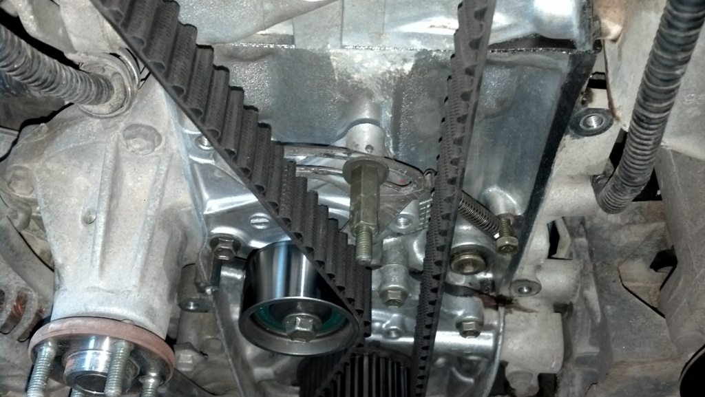

Κανει ακριβως τον ιδιο θορυβο με το βιντεακι που ανεβηκε.. τελικα ο θορυβος προερχεται απο τον εκκεντροφορο και τα καβαλετα του.. ο μηχανικος που το ανοιξε τελευταιος για να αλλαξει ιμαντα χρονισμου ειχε τεντωσει πολυ τον ιμαντα .. το κανονικο του τεντωμα ειναι οσο τεντωσει ο τεντοτηρας με το ελατηριο που εχει. Το εκανα οπως ειναι το σωστο και ελλατωθηκε κατα πολυ ο θορυβος αλλα δεν εξςφανιστηκε. Τωρα η εχει αρπαξει λιγο και θα συνεχιζει να το κανει η ετσι ειναι το φυσιολογικο του..

Δημοσίευσηαπό Βασίλης ΧΤΧ » Παρ Μαρ 18, 2016 8:50 pm

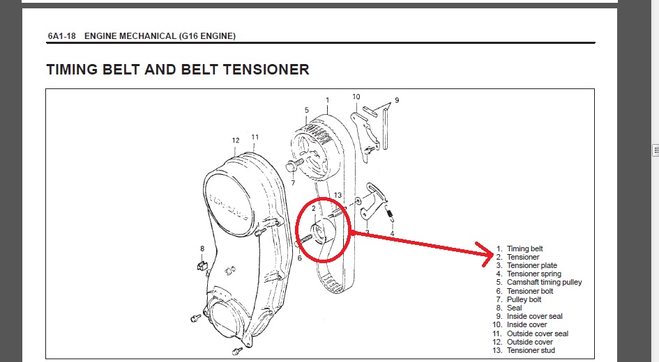

αλεκο το ελατηριο στον τεντωτηρα το εχει για αυτο τον λογο για να τεντωσει τον ιμαντα οσο χρειαζετε δες και την φωτο.. οταν τεντωναμε παραπανω τον ιμαντα ο θορυβος αυξανοτανε

Δημοσίευσηαπό Αλέκος » Σάβ Μαρ 19, 2016 7:07 am
Βασιλης rodos έγραψε:
Ωραίος...θα το κοιτάξω να δω αν εξαφανιστεί ο ήχος αυτός...
