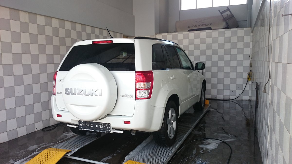

Εδώ μπορείς να δείς το δικό μου NGV πού έχουν τοποθετηθεί τα led...πραγματικά χωρίς αυτά δεν ξέρω πώς θα κόλωνα την νύχτα τόσο άνετα..!
Ανάβουν με το που κουμπώσω την όπισθεν και είναι πολύ βολικά και πάρα πολύ πρακτικά...!

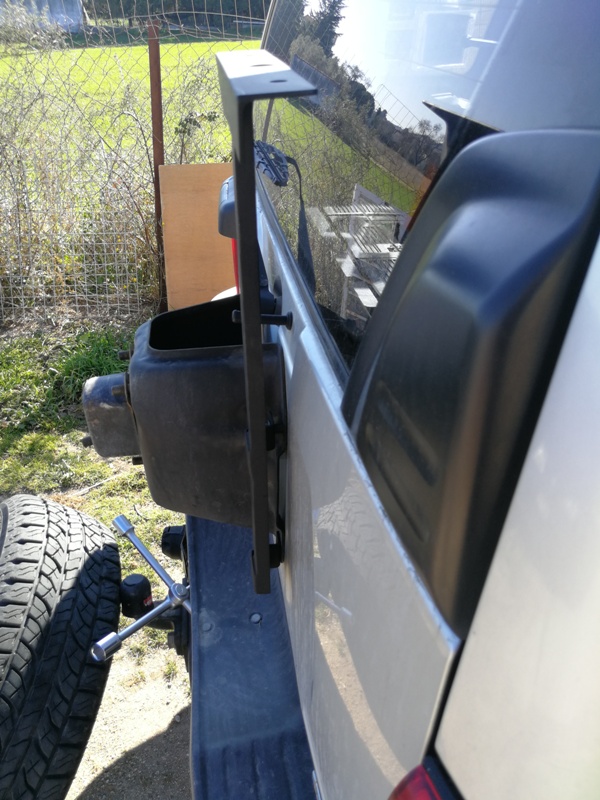

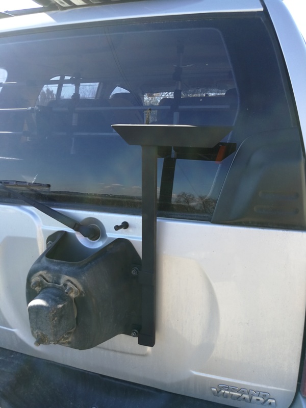

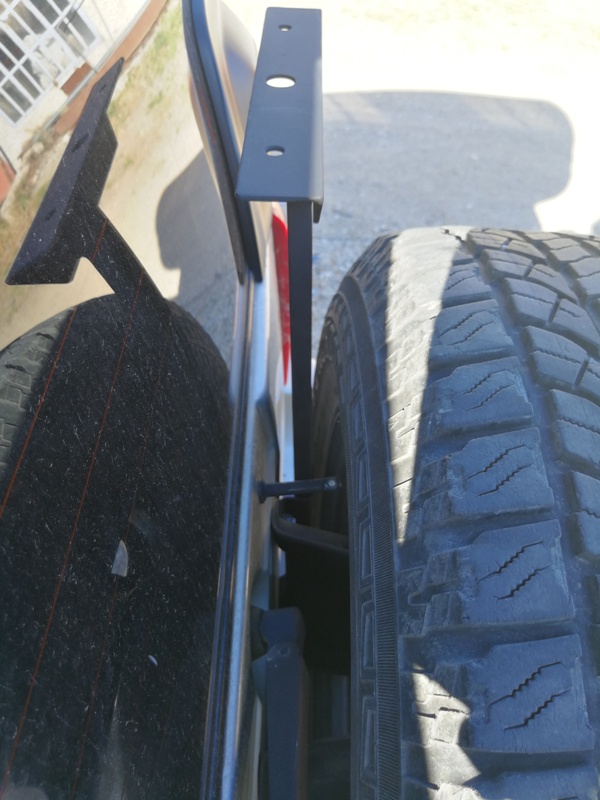

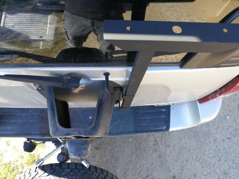

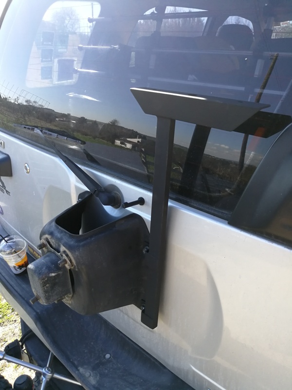

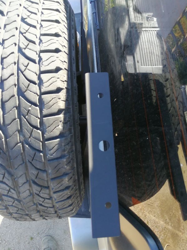

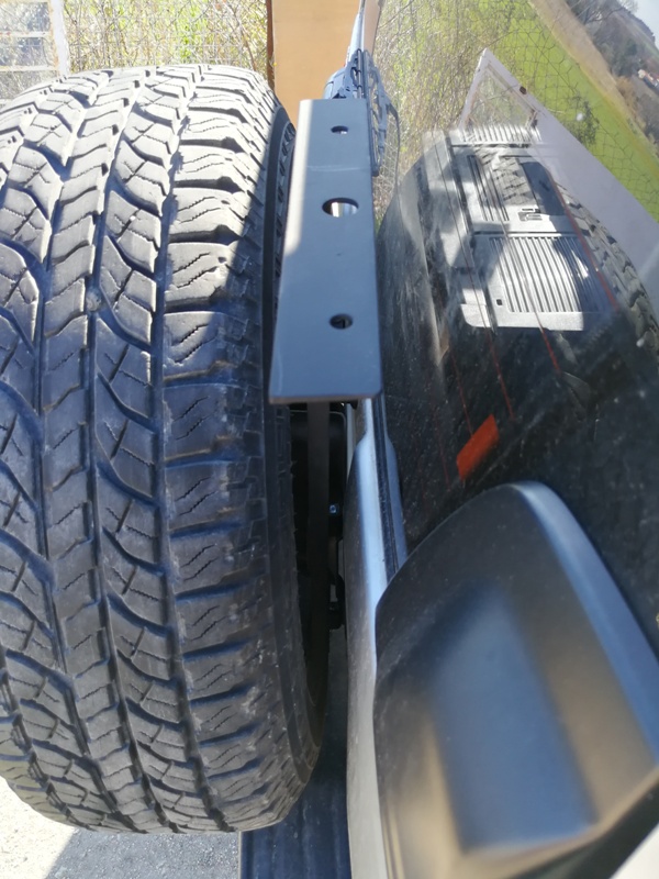

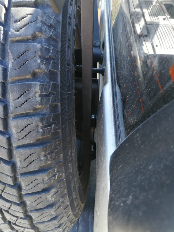

Μετά από 4 ολόκληρα χρόνια ενδελεχούς έρευνας για την βέλτιστη λύση….κατέληξα!

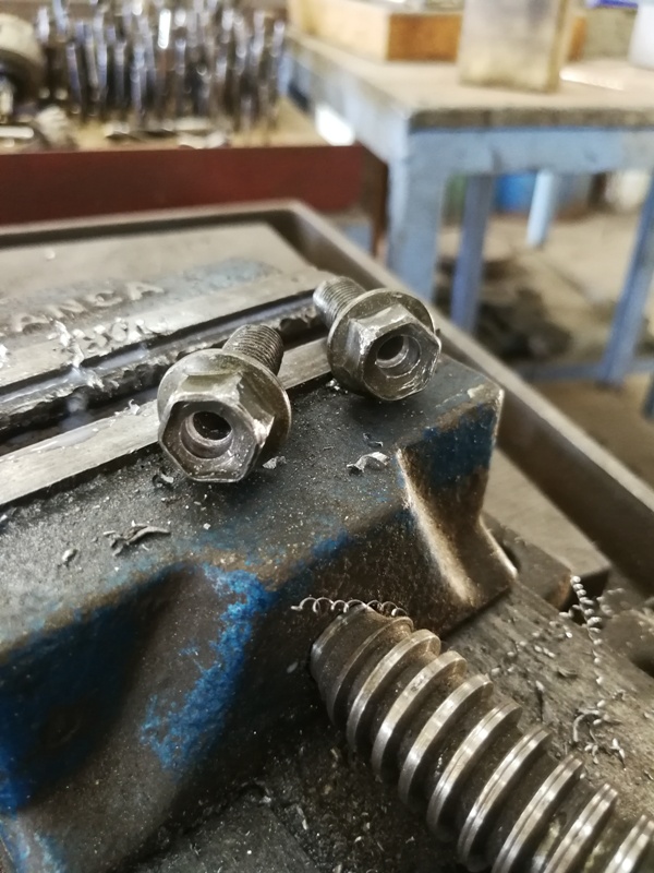

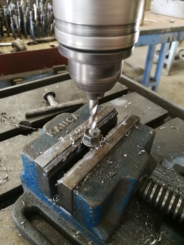

Κατασκευάστηκε μια βάση που είναι μίξη του τρόπου στήριξης του Char και Lefkouli χωρίς τρύπημα και πέρασμα καλωδίων από το σώμα των βιδών και της οριζόντιας λάμας του Antonioz.
Στην περίπτωσή μου χρησιμοποίησα κολωνάκι διατομής UPN 30x15mm και βάση από γωνιακό 40x40x3mm.
Μετά από δοκιμές με διάφορα προβολάκια διάχυσης είδα ότι οι 60° (που είναι η μέγιστη γωνία διάχυσης στα LED) δεν καλύπτουν όλη την πίσω πλευρά του αυτοκινήτου. Έτσι αποφάσισα να βάλω δύο προβολάκια και να ξεμπερδέψω μια και καλή, κάνοντας την πίσω μεριά μέρα. Επίσης, ανάμεσα στα προβολάκια θα μπει και η κεραία του VHF.
Ιδού το αποτέλεσμα:
Βάση
Τρύπημα βίδας κατά μήκος
Προβολάκι

Κάτι τέτοιο είχα κάνει και εγώ φίλε Ivan και η αλήθεια είναι ότι δεν μου χρειάστηκε πολλές φορές αλλά όταν τον χρειάστηκα ήμουν τυχερός που τον είχα. Νομίζω πως είναι το καλύτερο σημείο για να βάλεις προβολέα αν δεν έχεις σχάρα μιας και το φως χτυπάει από ψηλά και βλέπεις σχεδόν τα πάντα τριγύρω εκτός αυτού ο ξεχωριστός διακόπτης για να ανάβει ο προβολέας είναι μονόδρομος γιατί σκέψου αν κάθε φορά που έβαζες όπισθεν αν άναβε και ο προβολέας οι από πίσω θα τυφλωνοντουσαν και θα βρίζανε και με το δίκιο τους

vasillis146 έγραψε:... ο ξεχωριστός διακόπτης για να ανάβει ο προβολέας είναι μονόδρομος...
Βασίλη, εννοείται οτι θα ανάβουν με ξεχωριστό διακόπτη.
Παλιοτρόλ του Βορρά, ένα σας λέω: Πάω για ολοκληρωτική αναβάθμιση. Κάμερα μπρος πίσω, κεραία VHF, LED πίσω, LEDοπμαρα μπρος κιαι αισθητήρες παρκαρίσματος με τη μία.
