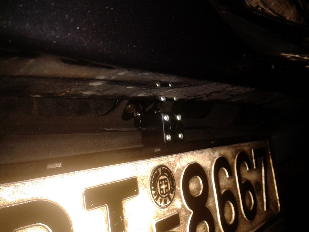

Δημοσίευσηαπό Antonioz » Πέμ Δεκ 17, 2015 8:59 am
Έχω την ίδια εξωτερική κάμερα, την είχα επιλεξει γιατι είχε τα led(που βοηθάνε αρκετά) και γιατι ρυθμίζετε πάνω κάτω, αλλα την έχω "ξεκρεμάσει" 2-3 φορές με την φούρτσα πλυσίματος(κοινώς ειναι πολύ κινέζικη στο θέμα αντοχής), πλέον είναι κολλημένη με οτι κολλα 2 συστατικών μπορείτε να φανταστείτε..
Σε όποιον προτίθεται να αγοράσει καμερα οπισθοπορείας προτείνω τα εξης:
1) να ειναι 170 μοιρών, τα επιπλέον χρήματα σε ξελασπώνουν(εγώ πήρα 120 και δεν φτάνουν)
2) να πάρει πιο φιξαρισμένη κατασκευή γιατι όπως προειπα αυτού του τύπου με τα ενα σωρο βιδάκια M2(!) πρώτον περισσεύει και δεύτερων δεν αντέχει το "βούρτσισμα"!!
3) το night vision ειναι χαμηλής ποιοτητας και τα led το βοηθάνε, (παρόλαυτα αν η καμερα έχει ολα τα παραπάνω δεν νομίζω οτι πρέπει σώνει και καλα να βρεις με led, μπορείς να ενισχύσεις με αλλους τρόπους τον οπίσθιο φωτισμό)
4) το είπε ο Καλιακούδας και δεν το είχα σκεφτεί εαν τοποθετηθεί πάνω στον προφυλακτήρα σαν το ματάκι παρκαρισματος, πιθανόν με τις βροχές να υπάρχει θέμα. Εγω την έχω αναμεσα στα φωτάκια της πινακίδας και θεωρώ οτι προστατεύετε, απλά μετα απο κάποιο καιρό θέλει ενα σκούπισμα(με το δαχτυλο) για να φύγει η μούργκα απο το τζαμάκι.
Η δικιά μου (πριν το μπέτομα)
