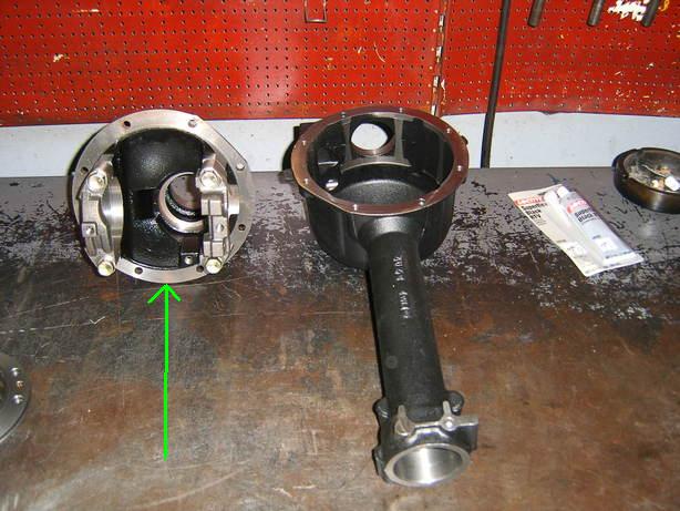

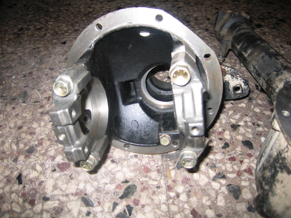

βρηκα και 2 φωτο απο μαντεμενιο καβουκι και την ουρα η "3rd member"
(με το πρασινο βελακι).στην ουρα ειναι πανω βιδωμενο-στερεομενο το εμπρος γκρουπακι. :wink:
αν καποιος αλλαξει μονο την ουρα "3rd memeber"(με μεντεμενιο) και παθει ζημια το υπολοιπο αλλουμινενιο καβουκι η ζημια θα μεινει μονο εκει!γενικα αν σπασει η ουρα ακολουθει ζημια και στο γκρουπακι,οποτε μεγαλωνουν τα εξοδα επισκευης! :roll:
οποτε για να εξασφαλιστει η ποιοτητα και η αντοχη καλο ειναι για εμενα το πρωτο πραγμα που θα βαλει καποιος στο τζηπ(παλαιο gv 1,6 kai 2,0lt) ειναι το καβουκι αν ο σκοπος του ειναι να βολταρει στο χωμα αρκετα! :wink:
να και αλλη μια πως φαινεται απο πισω φορεμενο πανω στο gv!
Εικόνα.οι φωτο δεν ειναι απο το δικο μου gv αλλα απο καποιον παλαιο φιλο ονοματι Βασιλη. :wink:
οταν με το καλο το τοποθετησω και εγω θα βαλω και αλλες φωτο!

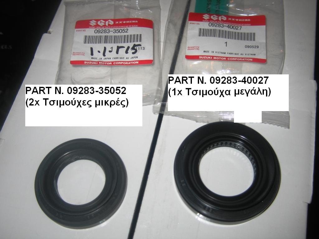

Για να υπάρχει και εδώ....οι τσιμούχες τόσο του αλουμινένιου όσο και του μαντεμένιου καβουκιού είναι οι ίδιες. :idea:

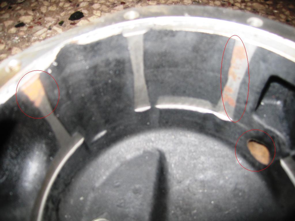

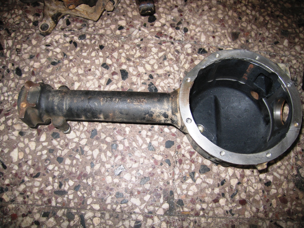

Δημοσίευσηαπό KON.GV » Τρί Φεβ 23, 2010 8:54 pm
έλυσα και έπλυνα και το δικό μου καβουκάκι...πάρτε μάτι από τα δωράκια που άφησε μέσα στο καβούκι το αρβ μπλοκέ του προηγούμενου κατόχου.... :roll: :roll:
άντε να μονταριστεί γιατί με κόβω μόνιμα πισωκίνητο.. :lol: :lol:
