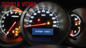

Δημοσίευσηαπό h05254 » Παρ Αύγ 31, 2018 3:40 pm
Ναι μια χαρά κουμπωναν και τα αργά αφού μετατρέπετε σε θηρίο το αμάξι αλλάζει και το τιμόνι.καποιεε φορές αναβοσβηνε τι στο καλό μια χαρά τόσο καιρό δεν ζητάμε κτ.τι το Πιάσε τώρα.καμια λύση κάνεις;

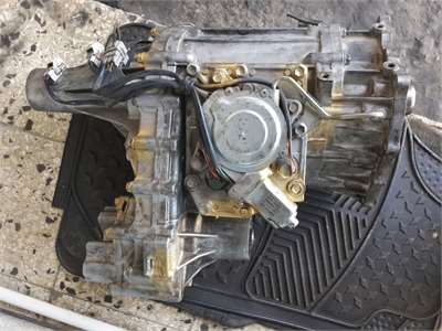

Δημοσίευσηαπό panagiotis1981 » Κυρ Σεπ 02, 2018 9:59 pm
Στο οριο τρανσφερ-κιβωτιου απο την επανω μερια. Ειναι στερεομενες επανω στο κιβώτιο. Ζοριστηκα αρκετα να τις ξεκουμπωσω γιατι ειναι μικρος χώρος με παραξενη γωνια στο καρπο οποτε δεν μπορεις να βαλεις πολυ δυναμη. Με λιγη υπομονη θα τα καταφερεις. Αν εχεις δυνατότητα ανυψωτικου εννοείτε ειναι πιο ευκολα. Εγω ειχα συρθει απο κατω (ας ειναι καλα το ψηλωμα).

Δημοσίευσηαπό panagiotis1981 » Κυρ Σεπ 02, 2018 10:02 pm
Αυτες ειναι οι τρεις φισες.
