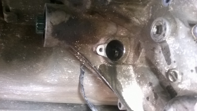

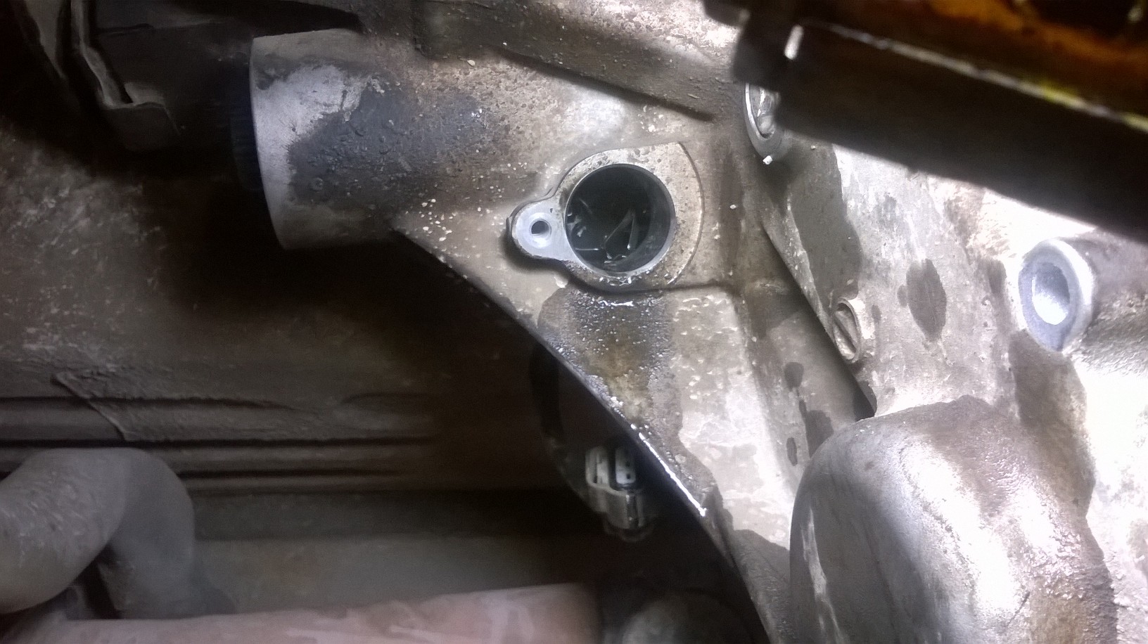

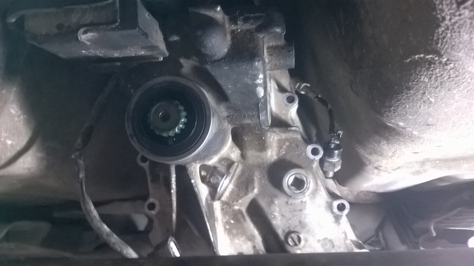

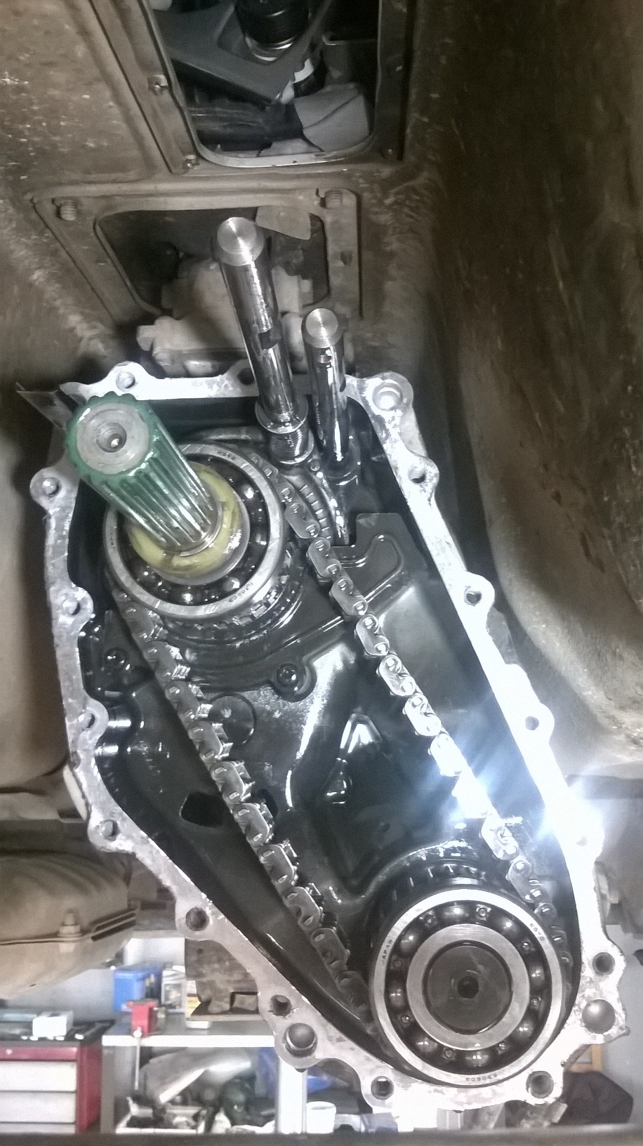

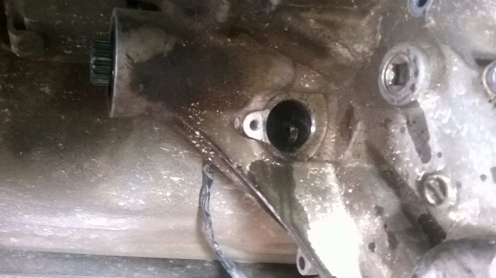

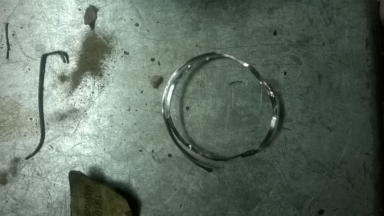

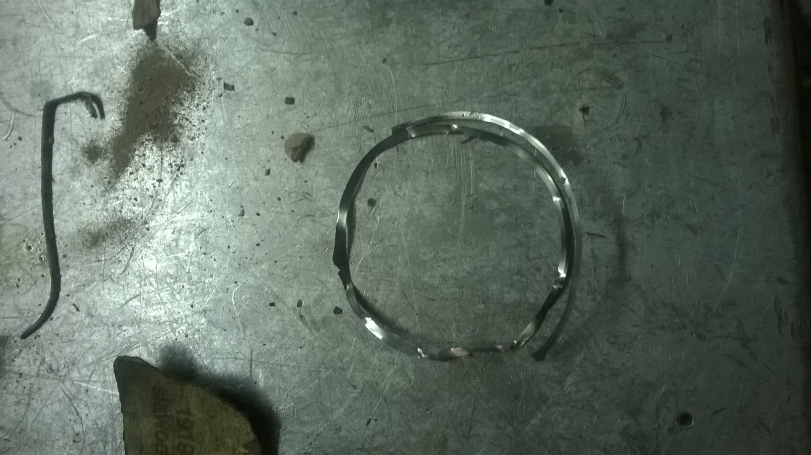

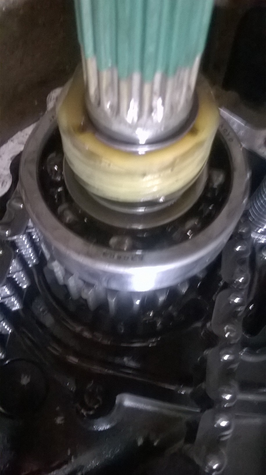

Λοιπον πηγα στο συνεργειο σημερα τελικα..το ανοιξαμε 3 ρουλεμαν που εχει και μια καδενα ηταν σαν καινουργια...το μονο που βρηκαμε ηταν ενα κομματι λεπτο σαν αλουμινοχαρτο μεταλικο που ειχε μπλεχτει στον αξονα...κανενας δεν μπορεσε να καταλαβει τι ηταν και απο που........εχω βγαλει φωτογραφιες αλλα δεν μπορω να τις ανεβασω...μπορει καποιος να μου στειλει το e-mail tou να τους τις στειλω για να τις ανεβασει αυτος? μπορει εσεις να καταλαβετε τι ηταν..

Δημοσίευσηαπό theo_ts » Δευτ Δεκ 01, 2014 4:35 pm
Οι φωτογραφίες του Μάκη....

Δημοσίευσηαπό GEORGE.B » Δευτ Δεκ 01, 2014 9:38 pm
Από ότι μπορώ να καταλάβω από της φώτο πρέπει να είναι ρυθμιστική ροδέλα Shim.
Αυτές χρησιμοποιούνται για την ρύθμιση των ρουλεμάν και βγαίνουν σε διάφορα μεγέθη πάχους.

Δημοσίευσηαπό makis1979 » Δευτ Δεκ 01, 2014 10:58 pm
και τι ακριβως κανει αυτη?πρεπει δηλαδη να παραγγειλω αλλη? αν το αφησω ετσι?
