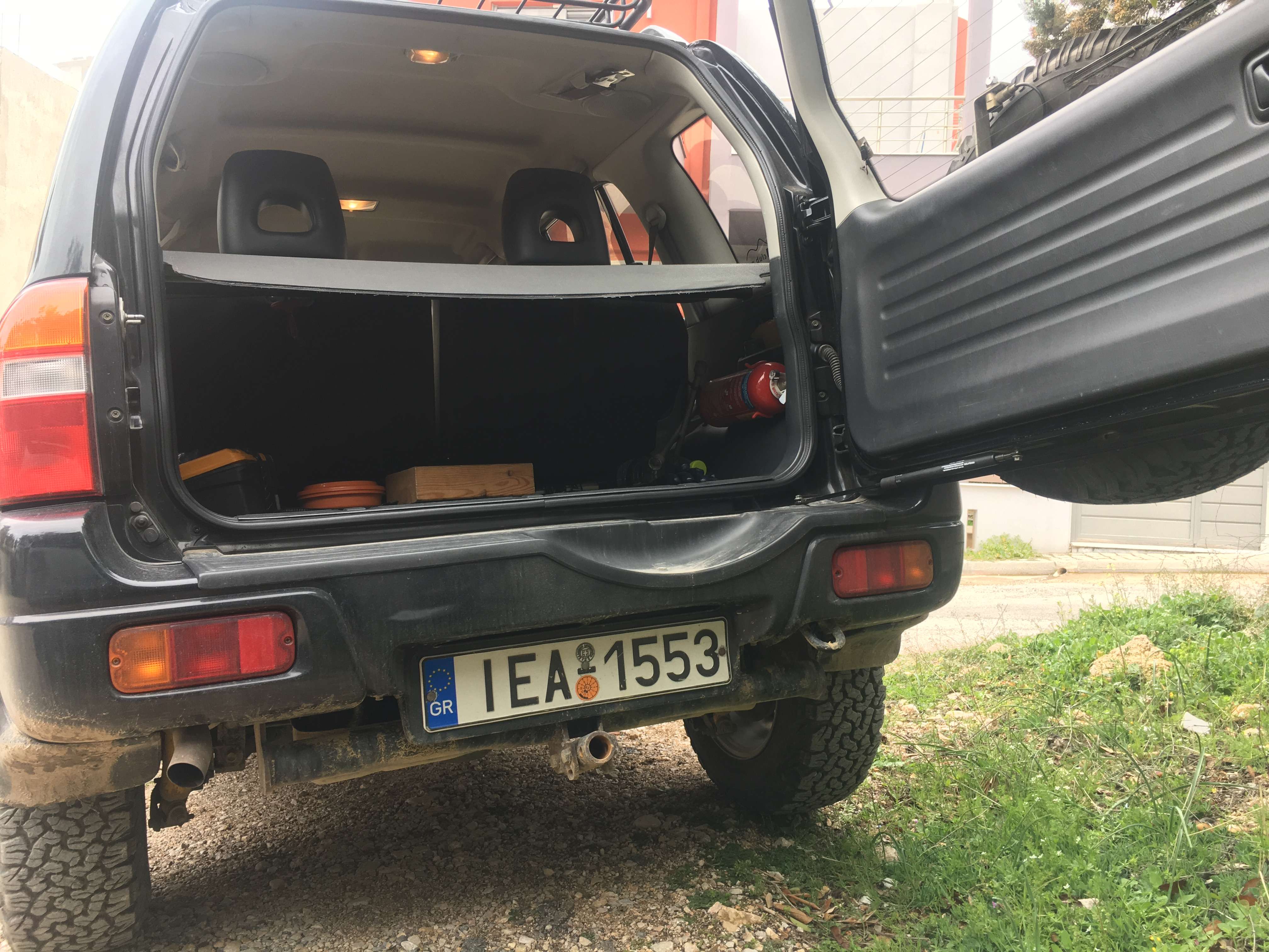

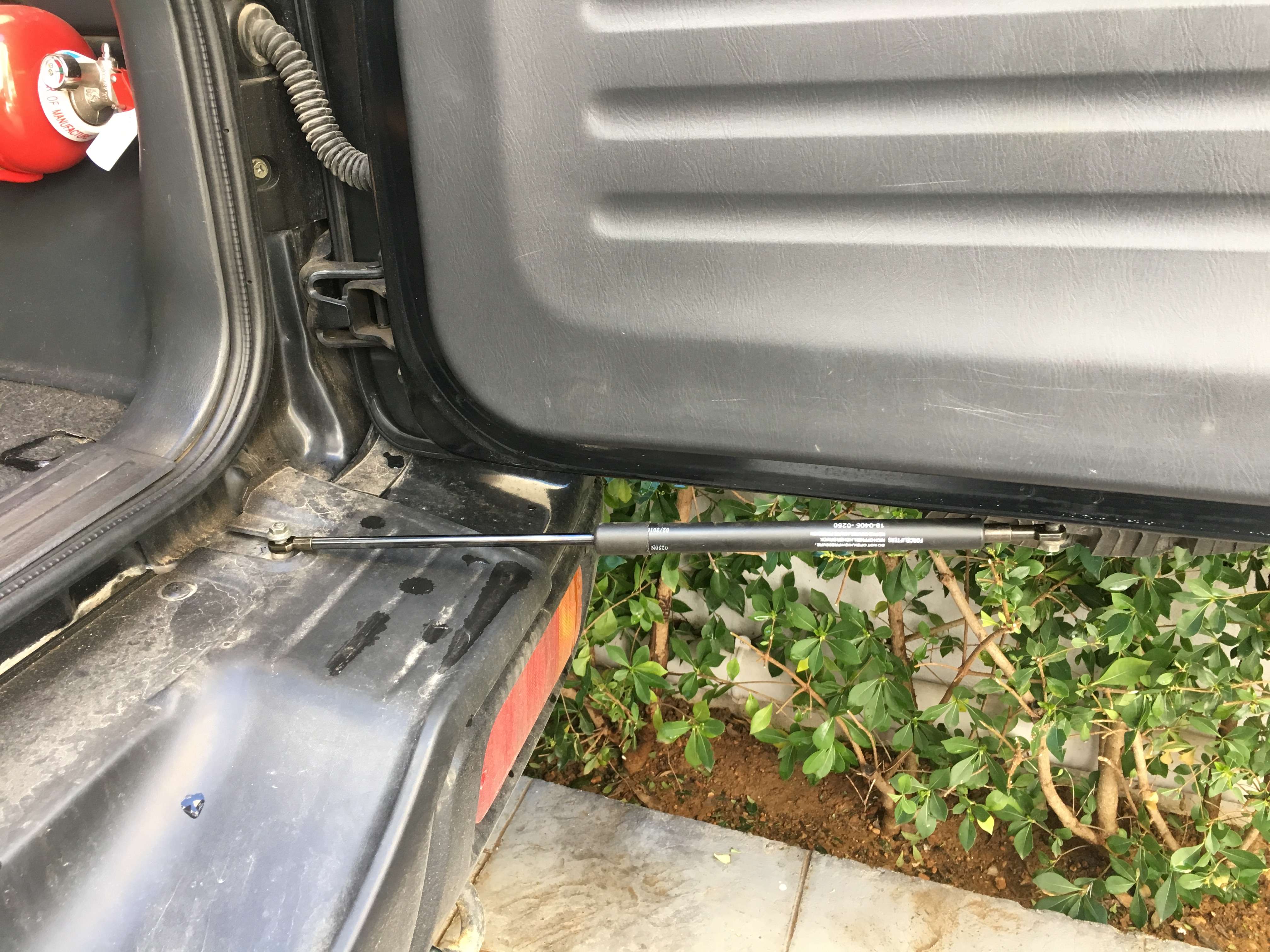

Το ότι εδώ και χρόνια το μαμά αμορτισέρ της πίσω πόρτας στο GV μου, είχε αποδημίσει εις κύριον, είχε ως αποτέλεσμα να αναγκάζομαι κάθε φορά να την κρατάω με την πλάτη μου ανοιχτή :roll:
Ώσπου εδέησα και πήρα καινούργιο... από τον Σπύρου Πάτση 32
Τιμή 14,52 ευρώ με το ΦΠΑ
Ζήτησα ένα πιο σκληρό για να μένει η πόρτα ανοιχτή ακόμα και σε κλίσεις, μου είπε ότι το μαμά είναι 190N και πήρα 250N (newton)
Όπως με προειδοποίησε, όντως κατά το άνοιγμα το αμορτισέρ σπρώχνει πιο απότομα την πόρτα στο τέρμα της και θέλει προσοχή (κράτημα με το χέρι στο τέρμα ανοιχτό της πόρτας) για να μην καταπονούνται οι μεντεσέδες από κοπανήματα
Σε κλίση, δεν υπάρχει τέτοιο θέμα καθώς το βάρος της πόρτας το αντισταθμίζει και ανοίγει ομαλότερα χωρίς κοπάνημα...
Αποτέλεσμα...: υπό κλίση και η πόρτα δεν κλείνει από μόνη της, ακόμα και αν την σπρώξω με το χέρι, αυτή ξανά ανοίγει :D
250Ν (newton)
Πόρτα ανοιχτή ακόμα και υπό κλίση αριστερή κατηφορική

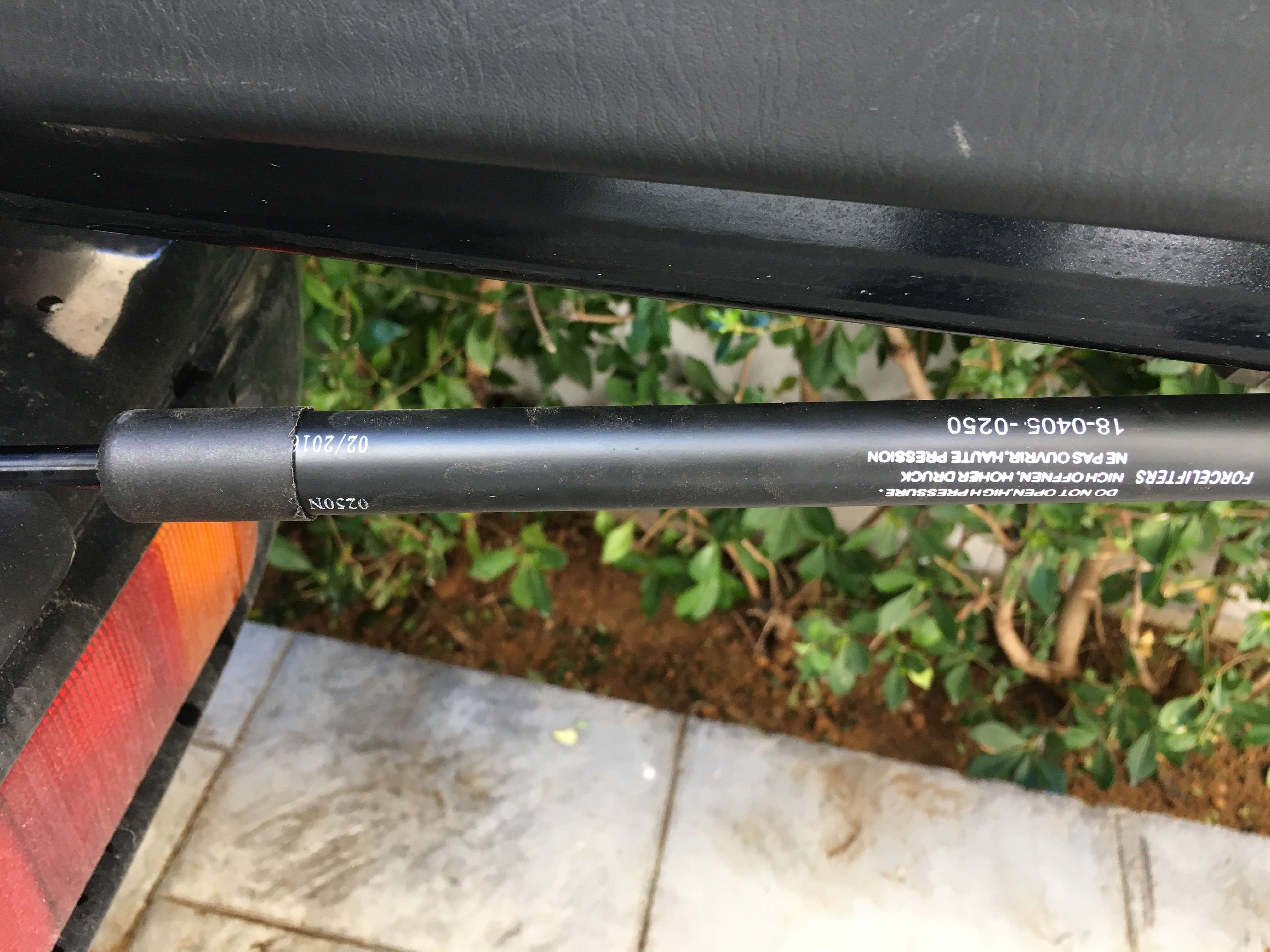

Εγώ του είπα για GV απλά, του 2005 και άνοιξε τα βιβλία του και το βρήκε...
Μόνο που του είπα να μου δώσει ένα πιο δυνατό, οπότε και πήρα αυτό που φαίνεται στην φωτό. Ο κωδικός φαίνεται εκεί ;-)

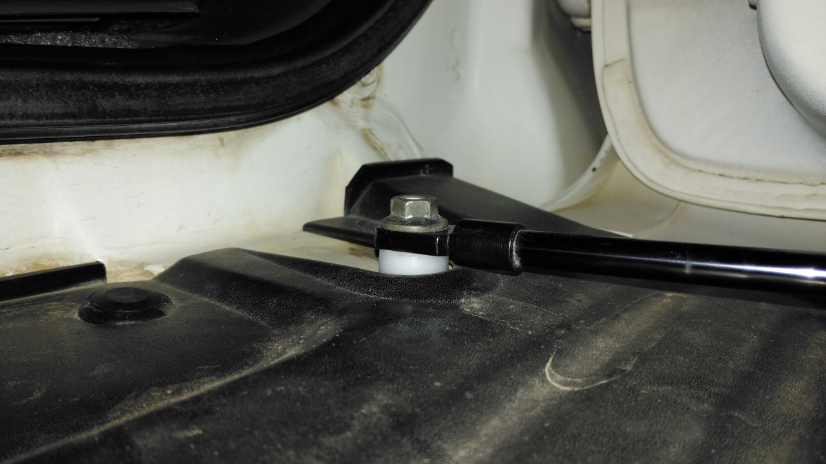

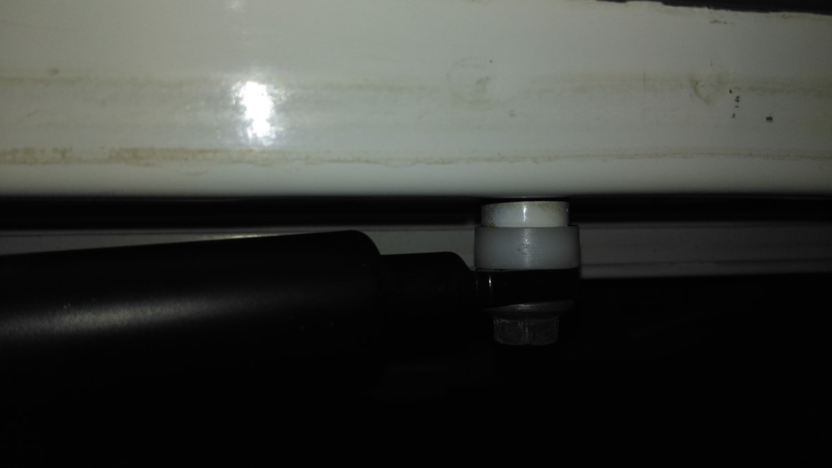

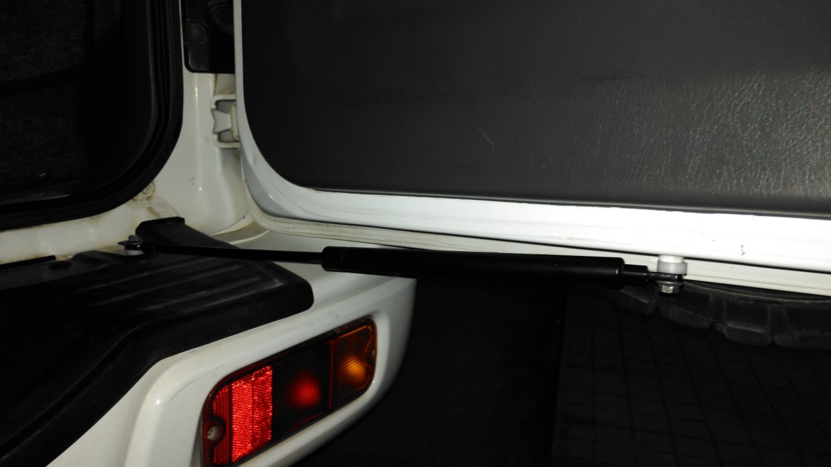

Λοιπον, την εχω κανει και εγω αυτη τη μετατροπη αλλα για να το τελιοποισουμε βαζουμε και δυο
προσθηκες η ροδελες για να ερθει το αμορτισερ σε μια ευθια. :ugeek: Αυτο διοτι το καινουργιο αμορτισερ δεν
εχει το ιδιο σχεδιασμο στις ακρες του οπος το μαμα. :cry: Εγω ειχα ενα κομματι τεφλον η ερταλον το εκοψα
στα 6 χιλ ανοιξα μια 8αρα τρυπα στη μεση και vouala! 8) 8) 8)
ευθια και δεν παιζει καθολου.
εδω πιανει στη πορτα.
(46.94 KiB) Δεν έχει μεταφορτωθεί ακόμη
και εδω στο αμαξι.
