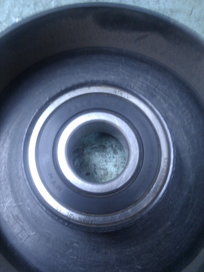

Το ρουλεμάν μου είπε ότι και να ψάξεις δεν μπορείς να το βρεις Japan, το εργοστάσιο έχει μεταφερθεί Πολωνία.... Μόνο αν πάρω όλο το σετ του τεντωτήρα από την Suzuki ίσως να είναι Japan και όλο το σετ η Suzuki το δίνει 170€ :shock:
Θα βάλουμε άλλο ρουλεμάν σειράς S3 (αν θυμάμαι καλά) που είναι για λειτουργία σε περισσότερες στροφές, που ίσως να έχει καλύτερα υλικά....
Το θέμα είναι να δει γιατί το ρουλεμάν φαγώθηκε τόσο πολύ που σκάλωσε η τροχαλία και δεν κουνιέται ρούπι....

dpol έγραψε:εχουν διαφορες στους κωδικους που ειναι χτυπημενοι πανω τους.
:think: NSK 471 600SDUL1 το "Japan" ενώ NSK A01 600SDU το "Poland" :think:

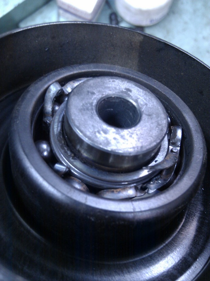

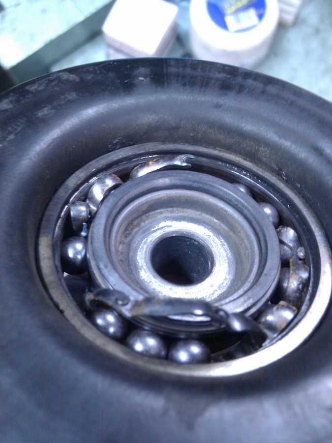

Αφού το φόρτωσα λοιπόν.... το πήγα στο μάστορα
1η φορά ανέβηκε εκεί.... ποτέ να μη το ξαναδώ εκεί πάνω....
Το τρελό ρουλεμάν (είναι αυτό που βρίσκεται στο πιο ψηλό σημείο) είχε χαλάσει από το ΣΚ.... και το λουρί κινούταν επάνω του ενώ η τροχαλία (τρελή) ήταν σταθερή :cry: Αποτέλεσμα... τόσες μέρες το αμάξι κινούταν, ο ιμάντας κάηκε και όχι μόνο αυτό, αλλά χάλασε και την στρογγυλάδα της τροχαλίας.... την έκανε (ανεπαίσθητα μεν αλλά την έκανε...) "αυγό".... :shock: Η διαφορά φαινόταν και με παχύμετρο δεν χρειάστηκε ούτε μικρόμετρο να βάλουμε για να μετρήσουμε
Έτσι αγορά γνήσιας τροχαλίας από την Suzuki (που έχει και το ρουλεμάν επάνω εννοείται): 68€
Λουρί γνήσιο ξανά: 60€
ΣΥΝΟΛΟ: 128€
Το παλιό ρουλεμάν που είχα αλλάξει.... κόστος 10€...
Εργασία.... θα δείξει, μάλλον δωρεάν.... μιας και από τις σκουριές στις μπίλιες του ρουλεμάν φαινόταν ότι το είχα "παρατήσει" και δεν το πήγα αμέσως για να το σώσω... δεν ξέρω, θα δω τι θα κάνω με αυτό...
Τελικά τα λουριά μας, έχουν ΠΟΛΛΑ @ρχιδιa 8) Άντεξε τόσες μέρες και δεν κάηκε/κόπηκε απ' την αρχή.... (ακούς dpol? :whistle: Δεν θα με έτρωγαν οι λύκοι εκεί που θα με παράταγες :mrgreen: :lol: :lol: )
Τρελό ρουλεμάν.... DEAD!!!! Διακρίνεται επίσης και η περιμετρική ασφάλεια (δαχτυλίδι) που συγκρατεί το ρουλεμάν στην τροχαλία.. Γι΄αυτό και σε αυτή την τροχαλία μπορεί κάποιος να αλλάξει μόνο το ρουλεμάν

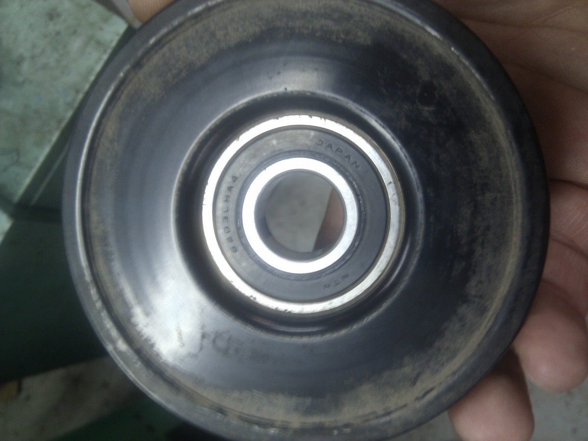

Μάθαμε και κάτι σήμερα.... Το ρουλεμάν της τροχαλίας του τεντωτήρα, είναι μικρότερο, και ελέγχθηκε και αυτό, είναι σε καλή κατάσταση.... Αν ήθελα να το αλλάξω, Παναγία μου: 170€ από την Suzuki, 100€ του εμπορίου... γιατί και στη Suzuki και του εμπορίου ΔΕΝ πουλιέται μόνη της, πάει ΜΑΖΙ με τον τεντωτήρα
Έμεινε όπως είναι λοιπόν... :whistle:
Ρουλεμάν τεντωτήρα (το κάτω μικρότερο)... Εδώ βλέπετε ότι ΔΕΝ έχει περιμετρική ασφάλεια (δαχτυλίδι) να συγκρατεί το ρουλεμάν στην τροχαλία.. Είναι fix! Γι΄αυτό και σε αυτή την τροχαλία ΔΕΝ μπορεί κάποιος να αλλάξει μόνο το ρουλεμάν, αλλά πάει ΟΛΗ ΜΑΖΙ με την τροχαλία.... και ΔΥΣΤΥΧΩΣ πουλιέτε ΜΑΖΙ με τον τεντωτήρα ....170€ στη Suzuki / 100€ εμπορίου
