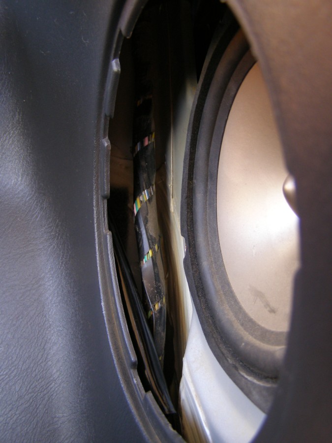

Στέφανε έχω την εντύπωση ότι δε χρειάζεται να ξηλώσεις όλη την πλαϊνή πλαστική φάσα για ν'αλλάξεις ηχεία....
Παρόλο που κι εγώ έχω αλλάξει, τότε που ασχολήθηκα έκανα και άλλα πράγματα μαζί και τα είχα ξηλώσει τα πλαστικά...
Η μόνη φωτό που έχω τώρα διαθέσιμη είναι αυτή παρακάτω. Αν αφαιρέσεις την κρισάρα με ένα κατσαβιδάκι βλέπεις κατευθείαν το ηχείο. Έχει 3 ή 4 λαμαρινόβιδες που το κρατά στο σασί. Αν δε βάλεις τίποτε "γκουμούτσες" χωράει να κάνεις την αλλαγή!

Ok Γιάννη, θα το προσπαθήσω.
Ελπίζω να μην σπασω κανένα κλιπς
