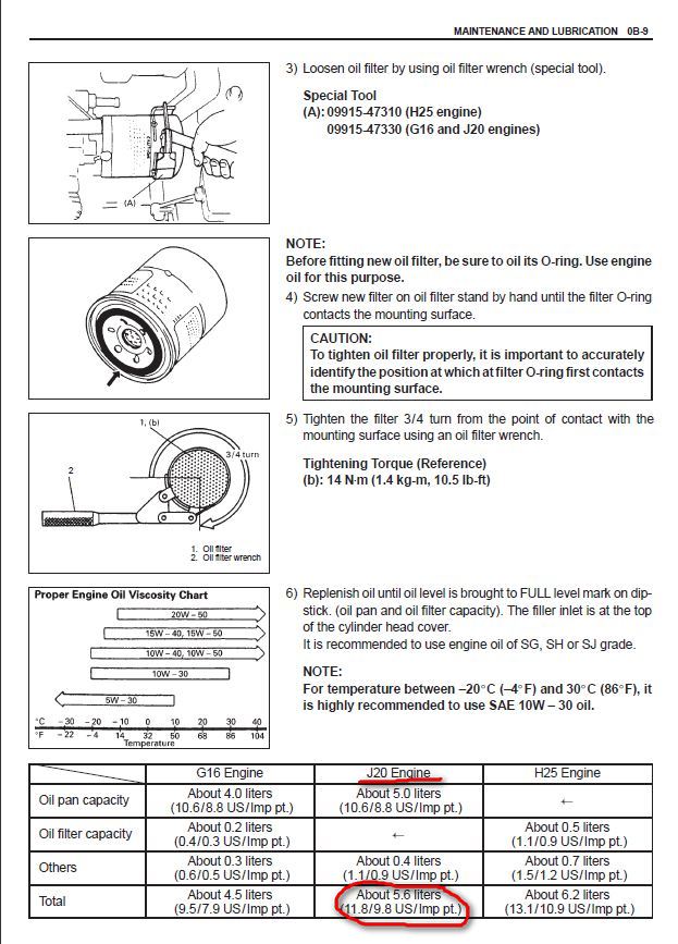

:think: Θα μας τρελάνουν τα μανιουάλια :lol:
Το owners manual λέει 5,2lit....
To service manual όμως για τον J20 κινητήρα (των GV 2.0) λέει 5,6lit... (βάζει και 0,4lit ως "others"....)

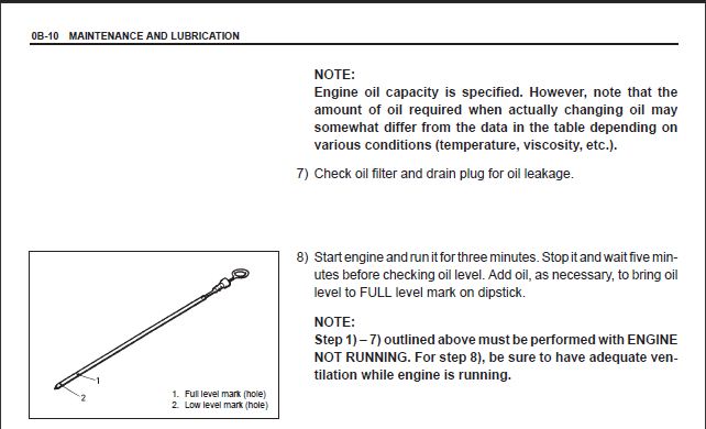

:think: :think: Και θυμάμαι πάρα πολύ καλά, ότι 3 φορές έχω αλλάξει λάδια παρουσία μου και εμπρός στα μάτια μου πήρε 5,6lit μέχρι να φτάσει στο "FULL"
Θα έλεγα να ξεκινήσεις με 5,2lit και να εξετάσεις μήπως τελικά πάρει 5,6 lit για να φτάσει στη ένδειξη "FULL" ;-)
