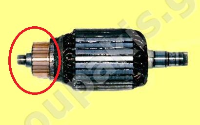

Δημοσίευσηαπό GEORGE.B » Κυρ Ιαν 13, 2013 12:02 am
Πριν ξεκινήσεις να κάνεις οτιδήποτε, αποσύνδεσε την μπαταρία σου.
Με τη ευκαιρία που θα βγάλεις το δυναμό, και με την βοήθεια του συγγενή σου μηχανικού ξεβίδωσε από τον δυναμό τον σταθεροποιητή τάσεως (αυτόματο):
αρχείο λήψης.jpg (6.25 KiB) 4427 προβολές
Είναι ευκαιρία να πας σε ένα μαγαζί με ηλεκτρολογικά αυτοκινήτων και να πάρεις έναν καινούργιο, έχει μικρή αξία.
Με τον αυτόματο εκτός δυναμό θα βλέπεις το πάνω μέρος της μπομπίνας:
product_thumb (1).jpg (26.61 KiB) 4427 προβολές
Mε ένα ψιλό γυαλόχαρτο τρίψε λίγο περιμετρικά για να καθαρίσει εδώ:
Είναι το σημείο που πατάνε τα καρβουνάκια από τον αυτόματο, βάλε τον νέο αυτόματο με προσοχή τα καρβουνάκια έχουν ελατήρια και τα κρατάνε πάντα σε τάση.
Μετά την επανατοποθέτηση του δυναμό στο αυτοκίνητο τέντωσε κανονικά τον ιμάντα σου.
Φτιάξε την διαρροή σου και είσαι έτοιμος.
Καλή επιτυχία, και ότι χρειαστείς εδώ είμαστε!!!

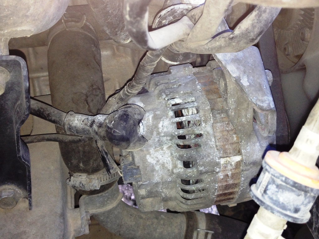

Δημοσίευσηαπό nikosgvc » Κυρ Ιαν 13, 2013 5:56 pm
εχω εικόνα του πώς έγινε το δυναμό με το παραφλού!

Re: Πρόβλημα δυναμού
Δημοσίευσηαπό panoshm » Κυρ Ιαν 13, 2013 5:57 pm
nikosgvc έγραψε:εχω εικόνα του πώς έγινε το δυναμό με το παραφλού!
Άουτς :!: :!: :cry:
Δημοσίευσηαπό nikosgvc » Κυρ Ιαν 13, 2013 6:02 pm
panoshm έγραψε:
Άουτς :!: :!: :cry:
Αύριο ισως γίνει η εγχείρηση του! θα ποσταρω φώτο να δειτε πως ειναι μέσα!
Δημοσίευσηαπό Επισκέπτης » Κυρ Ιαν 13, 2013 8:01 pm
:doh: :doh: :doh:
Δημοσίευσηαπό nikosgvc » Τρί Ιαν 15, 2013 1:58 pm
τελικά πήρα καινούριο
λεπτομέρειες θα γράψω αργότερα προς το παρόν ανεβαζω το νέο δυναμο 70ah 8)
το παλιό ήταν 55ah μου είπε ο ηλεκτρολόγος απο την εικόνα του διότι το ταμπελακι του. είχε σβήσει απο το παραφλου!!!

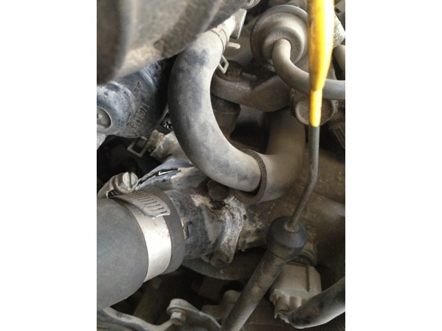

Δημοσίευσηαπό nikosgvc » Τρί Ιαν 15, 2013 2:15 pm
το σημείο που μου δημιούργησε το πρόβλημα ´καπακι θερμοστατή´
Δημοσίευσηαπό Νικόλας » Τρί Ιαν 15, 2013 2:48 pm
Στο είχα πεί οτι εκεί θα είχε γίνει η ζημιά.Και έμενα εκεί μου την έκανε.
Και αυτή είναι η διαφορά μας απο τοα Vitara,τα οποία το έχουν μεταλικό αυτό και δεν χαλάει.Εμείς πλαστικό.
Είναι για γέλια.
Δημοσίευσηαπό nikosgvc » Τρί Ιαν 15, 2013 3:06 pm
chris7gtir έγραψε:Καλοριζικο φιλε.
Τελικο κοστος δυναμου?
τελικό κόστος 150 με εργασια
μα είναι κοροϊδία το πλαστικό καπακι
ο συγγενής μου το καθάρισε έβαλε νέα φλαντζα, δοκιμάσαμε τον θερμοστάτη κ δουλεύει κανονικά, άλλαξα κ παραφλου. βάλαμε κ νεα μπουζια τώρα σε λίγο θα κάνω test drive
