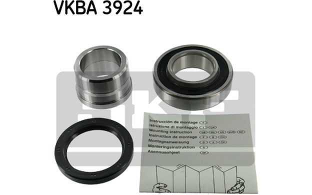

einai efkolo na mas pis timi gia to piso roliman ??
crand vitara 2002 1.6 3d
manos
Δημοσιεύσεις: 33
Εγγραφή: Κυρ Ιαν 25, 2009 2:22 pm
Re: Θορυβος από ρουλεμάν πίσω τροχού
Δημοσίευσηαπό vitaroulas » Τρί Σεπ 23, 2014 1:16 pm
χωρίς να ξέρω τι έδωσε ο φίλος υπολογίζω κάνα 90άρι :-|
Δημοσίευσηαπό panoshm » Τρί Σεπ 23, 2014 1:52 pm
manos έγραψε:einai efkolo na mas pis timi gia to piso roliman ??
Μάνο, κάνε edit σε παρακαλώ το κείμενό σου και γράψτω με ελληνικά, τα greeklish απαγορεύονται
Δημοσίευσηαπό costas66 » Τρί Σεπ 23, 2014 4:28 pm
vitaroulas έγραψε:χωρίς να ξέρω τι έδωσε ο φίλος υπολογίζω κάνα 90άρι :-|
Επειδή είμαι σε αυτή τη "φάση" τώρα, υπάρχουν 2 τύποι, για αυτοκίνητα με ΑΒS και χωρίς, με αντίστοιχες τιμές 65-75€ και 50-60€ αντίστοιχα σε FAG - SKF κλπ. (πάνε σετ ρουλεμάν, τσιμούχα, αποστάτης). ;-)
Τώρα αν αυτά θες να είναι σε κουτάκια και σακουλάκια της SUZUKI πρόσθεσε άλλα 100€ :mrgreen:
Για την ακρίβεια τα δικά μου κάνουν στη SUZUKI 171€ και τα πήρα 76€ σε SKF. :whistle: :whistle: :whistle:
Υπολόγισε και τα εργατικά, γιατί είναι λίγο μανούρα, 30-50€ + βαλβολίνες αν χρειαστεί.

Δημοσίευσηαπό manos » Τετ Σεπ 24, 2014 12:07 am
ναι 83 το βηκα σημερα

Δημοσίευσηαπό costas66 » Παρ Σεπ 26, 2014 1:21 am
Να βάλω και μια φωτογραφία για να υπάρχει.
Είναι το σετ για αυτοκίνητα με ABS
Στα χωρίς ABS, ρουλεμάν και τσιμούχα παραμένουν ίδια και αλλάζει μόνο ο αποστάτης.
Σε εμένα το σύμπτωμα, εκτός από ένα θόρυβο σαν σύρσιμο, ήταν,στάξιμο βαλβολίνης στο μέσα μάγουλο του ελαστικού.
