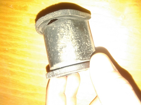

Re: Περίεργος θόρυβος από μπροστά....
Δημοσίευσηαπό ximikos00 » Τρί Ιουν 16, 2015 2:31 pm
anti roll.jpg (71.34 KiB) 2840 προβολές
Ιδού ο ένοχος.....
ΤΙ σου κάνει ενα ρήμαδι κομμάτι λάστιχο....
Να τονίσω για οσους εχουν παράξενους θορύβους, ότι η αντιστρεπτική δεν ειχε τζόγο οταν σηκώναμε το αμαξι ή όταν το αμαξι ήταν παρκαρισμενο νορμάλ...η ευθυγράμμιση τα είχε βγάλει ολα νορμαλ...
Το τζόγο τον εντόπισα οταν τυχαία το είχα σε ανηφόρα (το βάρος πίσω :!: ) και επεσα απο κατω για να κανω ελεγχο....
Τότε πήγαινε σα κουδουνίστρα....
Ευτυχως γτ δεν ηξερα τι σκ(&*&τα κοπανάει....
Κόστος 16 ευρώ και για τα 2 απο την αντιπροσωπεία...περαστικά μηδέν στο μηχανικό μου....
Η γριά Ασημίνα βρήκε τη φόρμα της στις αρθρώσεις και εχω και μια εντύπωση οτι ψιλοέσφιξε και στο δρόμο....
Δημοσίευσηαπό vitaroulas » Τρί Ιουν 16, 2015 3:03 pm
Την έχω βγάλει εντελώς :mrgreen:
Δημοσίευσηαπό johndrama » Τρί Ιουν 16, 2015 10:23 pm
Εκεινα τα πορτοκαλι ζαμφορακια που τα βρισκουμε;
Κατα 99% φιλε ειναι λαστιχα ζαμφορ μετα τσεκαρε σινεμπλοκ.
