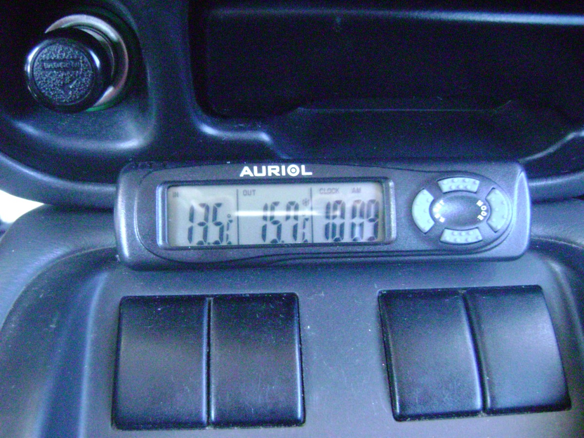

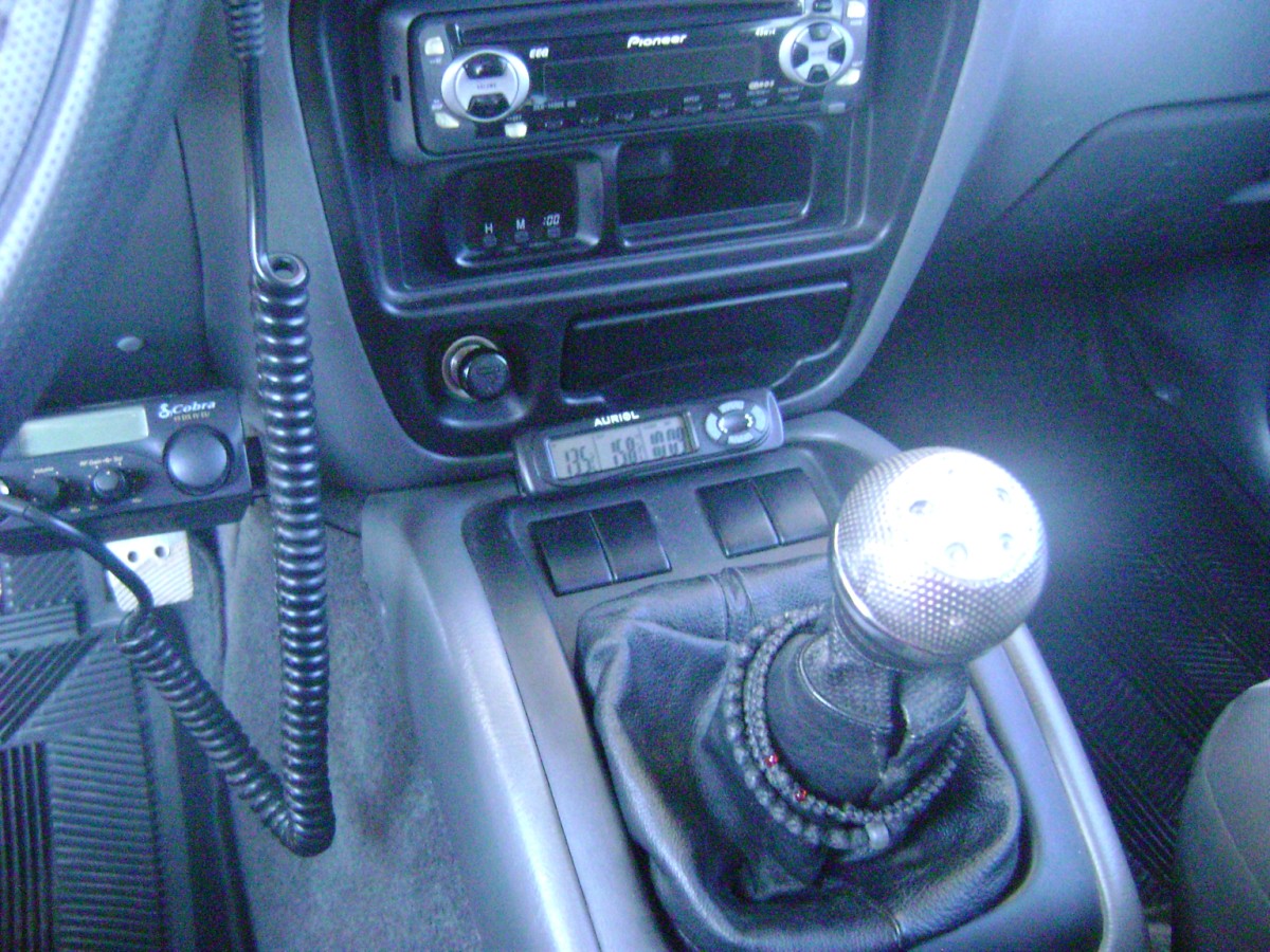

Το βρηκα και το εβαλα λοιπον αλλα δεν ξερω ποσο ακριβες μποορει να ειναι!
Ο αισθητηρας μπηκε πισω απο το μπροστινο προφυλακτηρα χαμηλα και μακρια
απο τη μηχανη!
15.8 εγραφε απο τη στιγμη που για Αργος ελεγε το ιντερνετ 20!
Βεβαια ηταν υπο σκια αλλα...
Τελος παντον μπηκε και μ'αρεσει! :grin:

Φίλε μου έχω τοποθετήσει ακριβώς το ίδιο θερμόμετρο στην ίδια θέση με τη διαφορά ότι τον εξωτερικό αισθητήρα εγώ τον έβαλα κάτω από το μπροστινό δεξί φανάρι. Όταν κινείται το αυτοκίνητο εξωτερικός αέρας πέφτει κατευθείαν πάνω στον αισθητήρα περνώντας ανάμεσα από τη μάσκα και τον προφυλακτήρα με αποτέλεσμα να έχει πολύ καλές ενδείξεις. :mrgreen:

Κώστα το ίντερνετ μπούρδες γράφει, με ένα δικό σου θερμόμετρο καλύτερα σύγκρινέ το ;-)

Το ίδιο έχω κι εγώ...
Πιστεύω είναι ακριβές διότι έχω κάνει σύγκριση με το θερμόμετρο του Yaris που είναι από τη μάνα του και έδειχνε τις ίδιες θερμοκρασίες...
Παίζει ρόλο βέβαια και που θα βάλεις τον αισθητήρα...
Π.χ μπορεί όταν κινείται το αυτοκίνητο να δείχνει τη σωστή θερμοκρασία, αλλά όταν σταματάει, από τη ζέστη του κινητήρα δείχνει μεγαλύτερη θερμοκρασία...

Ακολουθησα της οδηγιες του κατασκευαστη που προτεινει δυο σημεια.
1. στο παμπριζ εσωτερικα αλλα να ακουμπαει τζαμι! (το δοκιμασα στην αρχη αλλα μικρη η διαφορα θερμοκρασιας μεσα και εξω)
2. στο προφηλακτηρα το μπροστινο ακριβος απο πισω για να μην επειριαζετε απο τη ζεστη της μηχανης η απο τον αερα να τον χτυπαει κατευθιαν)
Για μαμα καταστασεις εχω μονο μια εμπειρια σαν πολητης. Δυο οπελ κορσα ολο-ιδια και το ενα να γραφει -10 και το δικο μου -14
και περνοντας το φαρμακειο του χωριου τοτε εγραφε η ταμπελα -12! Λυγουριο! Δεν θυμαμαι χρονολογια αλλα ενα διαβολεμενο κρυο!
Θα κανω αυτο που ειπε ο Καλικουδας. Θερμομετρο αξιοπιστο διπλα και θα το τσεκαρω! :wink:

Φωτισμό έχει το όργανο για τη νύκτα παιδιά ???

Οχι Μακη δεν εχει απο μονο του!
