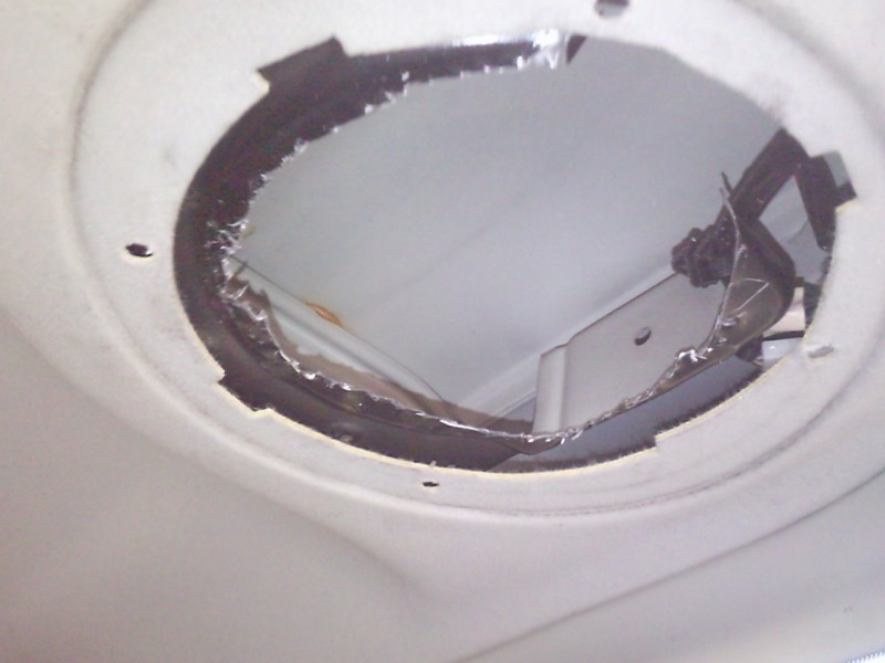

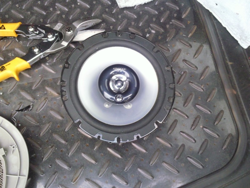

λοιπον το θεμα των ηχειων λυθηκε,παραθετω φωτο
το αποτελεσμα
Φωτογραφία0135 (800 x 600).jpg (60.97 KiB) 4351 προβολές

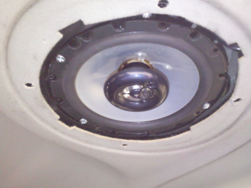

ο φονιας και ο διαδοχος
Φωτογραφία0141 (800 x 600).jpg (117.37 KiB) 4351 προβολές
Φωτογραφία0144 (800 x 600).jpg (60.1 KiB) 4351 προβολές

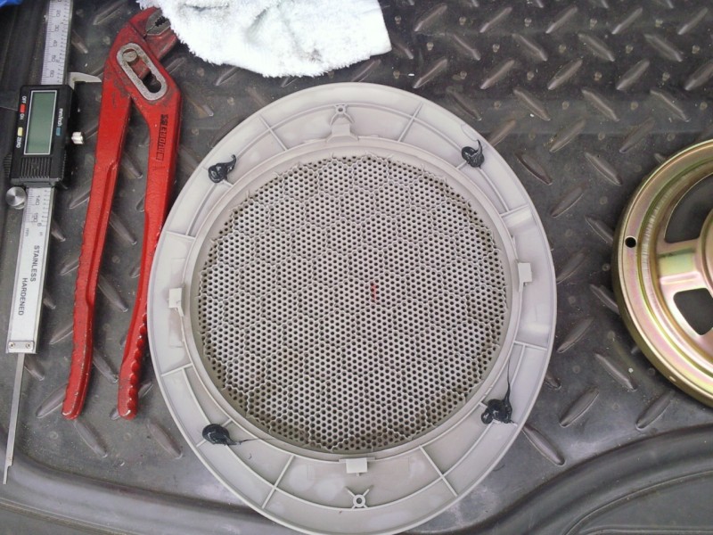

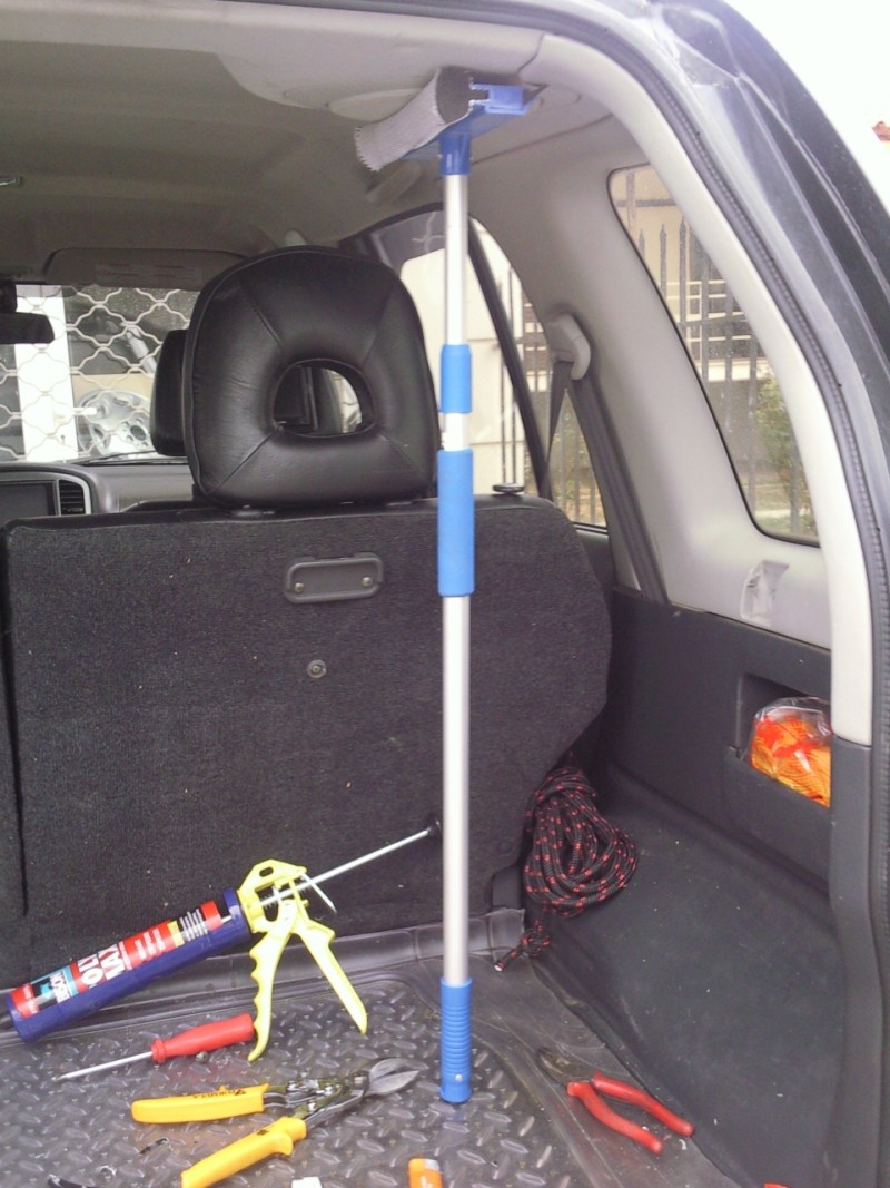

κολλα στο καπακι στα 4 σημεια
Φωτογραφία0146 (800 x 600).jpg (147.6 KiB) 4351 προβολές
και η τηλεσκοπικη βουρτσα για στηριγμα

Τα καινούργια σου ηχεία πρέπει να σκοτώνουν!
Πες μου αν θες τις διαστάσεις που σου είπα παραπάνω... θέλω να βάλω ηχεία των ίδιων διαστάσεων, δεν θέλω να γίνω φονιάς :mrgreen:

ωραίος! φοβερή δουλειά! :clap: :clap:
πες μας και την διάμετρο των μαμά!

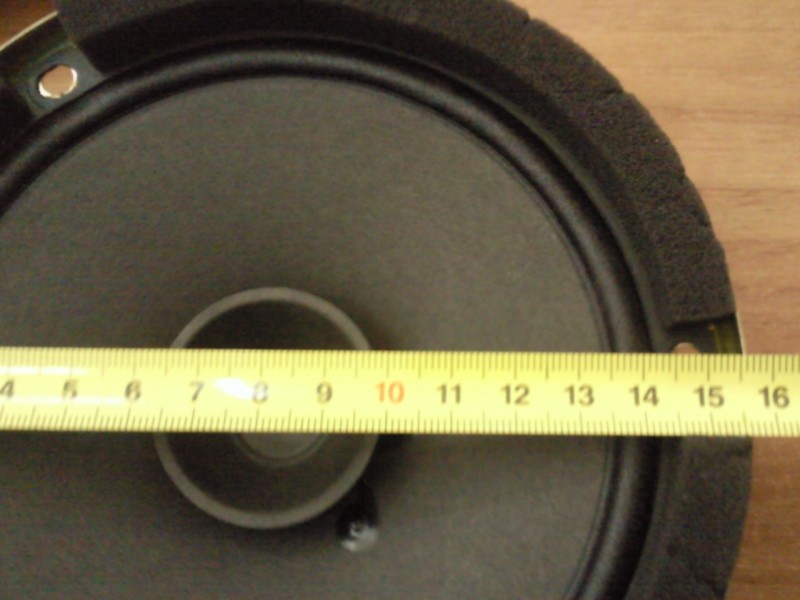

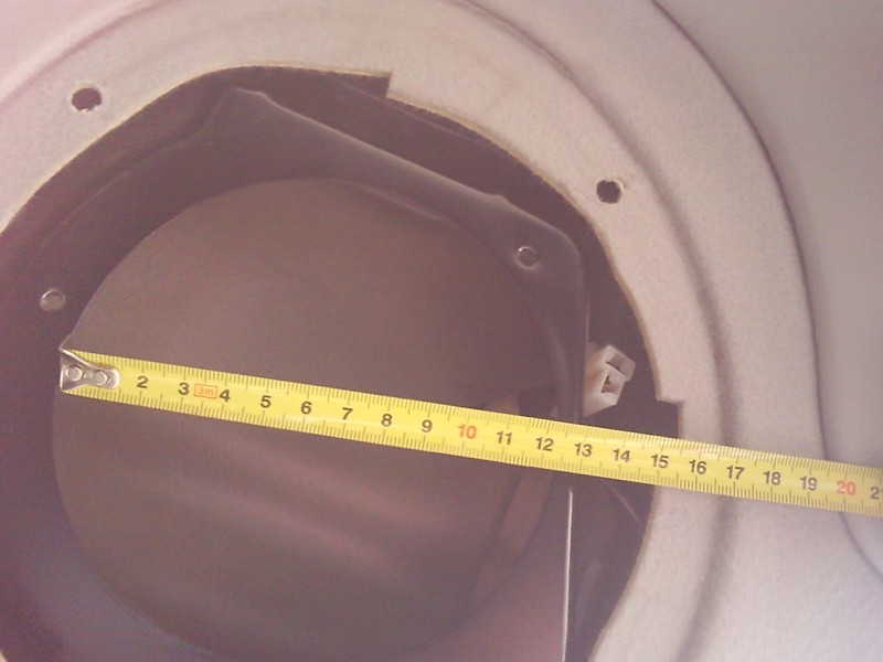

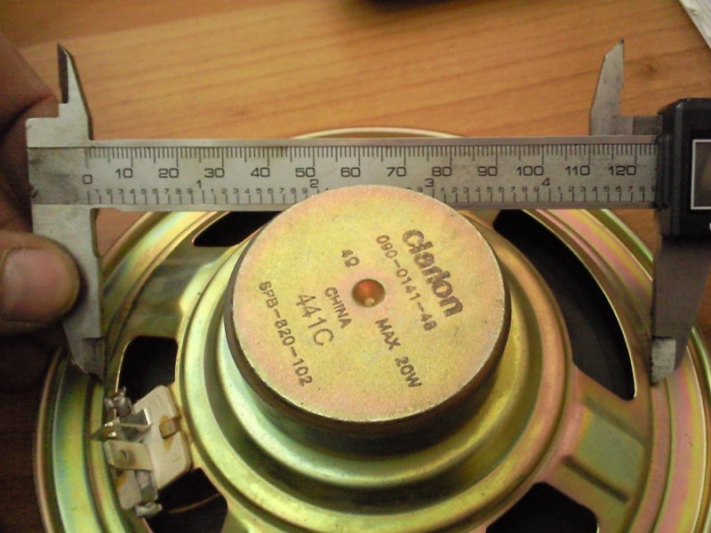

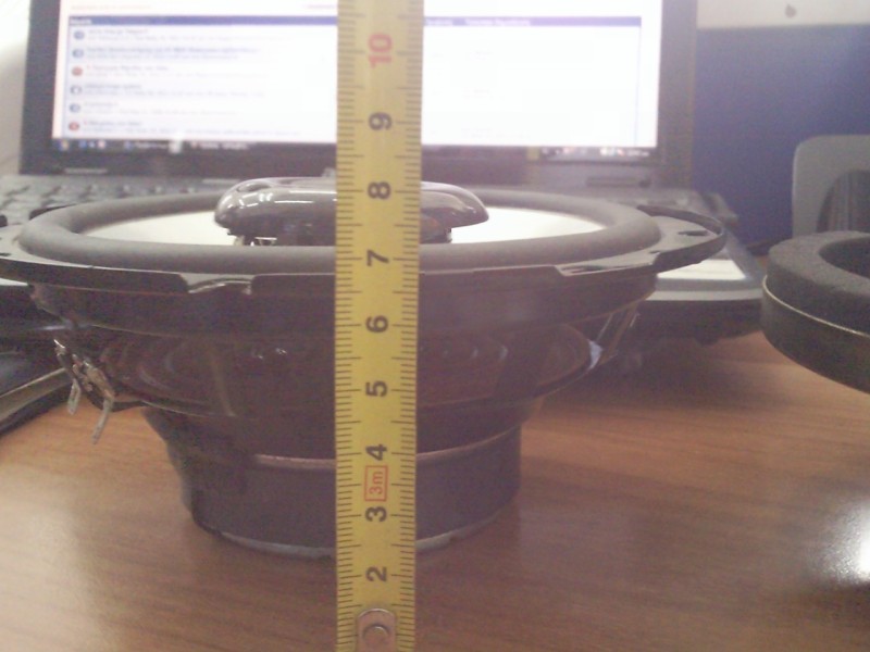

Πανο sorry για την καθυστερηση αλλα ειχα λιγο δουλιτσα,εβλαλα και αλλες φωτο με διαστασεις.
η τρυπα στον ουρανο 12,5cm
Φωτογραφία0151 (800 x 600).jpg (70.81 KiB) 4339 προβολές
το μαμα ειναι φ15,7 εξωτερικη
Φωτογραφία0155 (800 x 600).jpg (74.45 KiB) 4339 προβολές
και το υψος του δεν πρεπει να ξεπερνα τα 7cm γιατι βρισκει στον ουρανo
Φωτογραφία0157 (800 x 600).jpg (72.86 KiB) 4339 προβολές
πρεπει να εχει πατουρα 12,5cm για να περναει στη τρυπα
Φωτογραφία0159 (800 x 600).jpg (103.28 KiB) 4339 προβολές

liakos.gv.2.5 έγραψε:Πανο sorry για την καθυστερηση αλλα ειχα λιγο δουλιτσα,εβλαλα και αλλες φωτο με διαστασεις.
Λιάκο ούτε να το συζητάς αυτό!!!! :D
Σε ευχαριστώ πάρα πολύ για τις φωτο-διαστάσεις, βοηθάς πολύ κόσμο με αυτό το post :!: :D

Δημοσίευσηαπό gvitarapatra » Σάβ Νοέμ 26, 2011 4:58 pm
Μπρβο φιλε μου. Πολυ καλη δουλεια.
Το μονο που φοβαμαι, ειναι μηπως η σιλικονη που εχεις βαλει δεν κρατησει πολυ και σου πεσει το πλαστικο καπακι κατω.

Δημοσίευσηαπό Vasbar » Δευτ Νοέμ 28, 2011 1:08 pm
Ωραίος.
Πες μας σε μερικές εβδομάδες το αποτέλεσμα του ηχείου, αν ξεκολλήσει ή τρίζει σε περίπτωση που πας σε χώμα-πέτρες...
Δεν υπήρχε η δυνατότητα για περαστές βίδες?

Δημοσίευσηαπό liakos.gv.2.5 » Δευτ Νοέμ 28, 2011 2:39 pm
φιλε Βασιλη τα ηχεια ειναι βιδωμενα,αν λες να βιδωσω τα πλαστικα καλυματα δεν θα ειναι ωραιο
